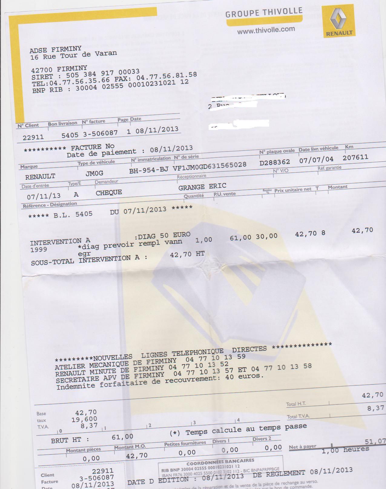

bonjour, pour faire plus simple, scenic2 1.9dci 2004 200,000km
la voiture perte de puissance, sur le tbd s'affiche Injection à contrôler, et grosse fumer noir, la je l"amenne cher un ami il me la passe a la valise il me dit que c'est la vanne egr, je commende cette piéce ( que j'ai mis en photo au dessus) je la change mais le probleme est toujours le meme, je la ramène cher un garage renault, il me passe la valise et un Diagnostic, la reponse changer vanne egr ( resulat de renault que j'ai poster plus haut)
en sortant du garage j'ai mis la voiture en marche et la plus de message, j'ai rouler sur nationale quand la voiture avait atteind les 3 bars de chauffe la j'ai pris l'autoroute et j'ai fait monter les regimes en premiere je suis monter en regime fure et mesure j'ai fait la meme chose avec les hautres vitesse, tout le long de grosse fumer noir, la elle a rouler impecable j'ai meme atteind les 160km h, le probleme c'est quand je suis en premiere elle fume et a du mal a partir, 2 3 4 5 6 ok
