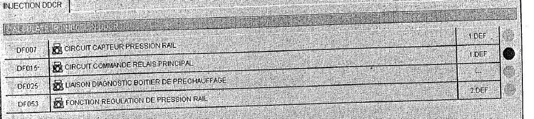

j'ai moi aussi un scenic II de fevrier 2004 avec 105 000 Km au compteur
il y a 15 jours veille de partir en vacance après un arret chez le boulanger environ 1 km de la maison message "injection defaillante + stop " RDV chez renault et passage à la valise avec il me semble comme message "capteur regulateur pression rail code defaut 2déf "
donc changement du capteur de pression mais pas de pièce en stock donc départ en vacance reporté d'une journée. :...:
Deux jours aprés avoir récuperé le véhicule rebelote toujours aprés un court trajet c'est arrivé 3 ou 4 fois pendant met 15 jours de vacances, je me suis dit je verai ça en rentrant.
Mais lors de mon retour sur l'autoraoute au redemarage d'une pose en arrivant en 4° environ 90 km/h plus rien plus de puissance et message injection à verifier et un bon petit nuage de fumée dans le retroviseur je m'arrete sur une nouvelle air de repos j'arrete le moteur je verrouille les portes et je redemare plus rien c'est repartie pour un tour, jusqu'au péage suivant rebelote même opération.
quelqu'un peut il m'éclairer :idea: :pense: :pense:
C'est plus un problème d'injecteur(s) (retour de fuite) ou un problème de régulateur de débit sur la pompe haute pression plutôt qu'un problème de capteur de pression sur le rail.

Sujet : Mégane II 1,5 DCI 80CV : INJECTION DEFAILLANTE
Bonjour, j'ai vraiment besoin d'un coup de main sur le sujet
Ma voiture: Renault Mégane II 1,5 DCI 80 CV de Juin 2004 - 120 000 kms. Je l'ai depuis 1 ans. Jusque la pas de problème mais elle s'est mise à tousser et envoie le message INJECTION DEFAILLANTE.
Elle me l'a fait 4 fois jusqu'à maintenant mais ça fait 8 mois que ça dure. Quand elle tousse si je continu à appuyer elle s'arrête net et refuse de redémarrer dans l'instant mais par contre 2 ou 3 heures après elle repart. Ce problème est revenu hier (sur autoroute) mais ça faisait trois mois que tout aller bien (en temps normal je fais surtout des petits trajets : 15 kms aller et 15 kms retour).
La voiture a déjà été chez Renault qui l'a passé sur la balise mais qui n'a pas trouvé de problème à l'injection ... ou ailleurs. Du coup, ils m'ont changé le filtre à gasoil "au cas ou" mais rien de plus.
Voici ce qu'a donné le passage sur la balise au concesionnaire Renault
Désolé pour la qualité ...
Moi je n'y coomprends rien à ces diagnostics. Du coup, je ne sais pas d'ou ça peut venir.
Beaucoup de monde à eux des problèmes avec la pompe DELPHI. Est ce que les symptômes sont les mêmes ?
De mon point de vue, je ne pense pas que la pompe soit HS, si c'était le cas elle ne marcherait plus du tout il me semble ? Aujourd'hui et surement pour quelque mois la voiture marche bien...
Personne ne peut m'aider ?
Le problème sur le relais principal, qu'est ce que ça peut être ?
