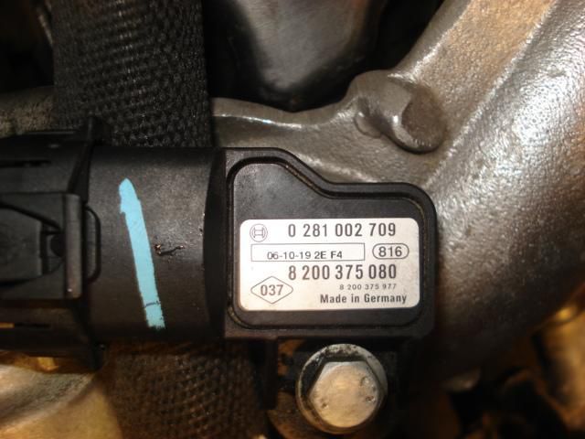

Bonsoir
Après cette interruption le diagnostic met en cause le capteur MAP (pression admission) sur ce modèle le capteur est à 4 contacts (ref Bosch 0281 002 709). Est ce qu'un membre du forum connait la correspondance des contacts alimentation et signal de ce capteur :-/ :-/ .
Pour info ce capteur n'est dispo que chez rono à 142€.
RENAULT LAGUNA ESTATE 1.9DCI 130FAP 2006
Hello
Capteur MAP ==> soit c'est vraiment le capteur, soit la pression d'air donc dans ce cas problème régulateur ou turbo
Si capteur MAP .. voir si dispsnible sur Google, Ebay
Capteur à 4 fils ==> température d'air incorporée
4 fils ==> Il y a 1 fil de masse, 1 fil d'alim 5V, 1 sortie température d'air, 1 sortie pression
On peut facilement retrouver les fils avec un multimètre en s'inspirant du §4 de http://www.forum-auto.com/pole-technique/section12/sujet500559.htm#t16184492
Décrocher le fil du capteur
Mettre le contact ==> on va trouver le 5V tout de suite
remettre le fil sur le capteur
piquer une aiguille dans les fils et mesurer la tension
on va retrouver 1 fil 0V, 1 fil 5V et un fil à la pression atmosphérique (donc entre 1,5 et 2,5 volts selon la pression max du turbo)
Sonde d'air ... c'est une CTN donc environ 6-10 Kohms à 0°C et autour de 2-3 kohms à 20°C ==> sortir l'ohmètre, débrancher le fil du capteur et mesurer sur le capteur l'impédance entre les fils et la masse
Alternative sans se salir les mains: investir 20€ dans un lecteur OBD2 et on=bserver le capteur de pression en temps réel comme montré in https://www.planeterenault.com/forum/post745677.html#p745677

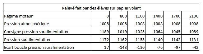

Merci pour la reflexion rapide,
J'ai un doute sur la compensation en température pour le capteur de pression de suralimentation où quand il est déposé je n'ai que le capteur "piézo" visible donc ce qui m'interesse c'est le repérage des bornes alimentation et signal.Est ce que tu sais dire où la masse d'alimentation est reprise (calculateur barette ou prise de masse)?
Un membre du forum a_t_il le manuel RTA B700.5 qui concerne la Laguna2 Phase2
Encore merci pour l'esprit de ces échanges
hello
Il n'y a pas de compensation en température fait par le capteur .. en fait c'est 2 capteurs (pression et température d'air) dans un seul boitier plastique
Sur ces capteurs tous les fils (5V, masse et signal) vont direct sur le calculateur d'injection .. mais avec un voltmètre tu vas rapidement trouver le5V, la masse et le signal (cf exemple dans le lien donné dans le post précédent sur DCI120)
autre exemple de capteur 4 fils (sur 1L5DCI ... pas 1L9 130) : https://www.planeterenault.com/forum/post710774.html#p710774

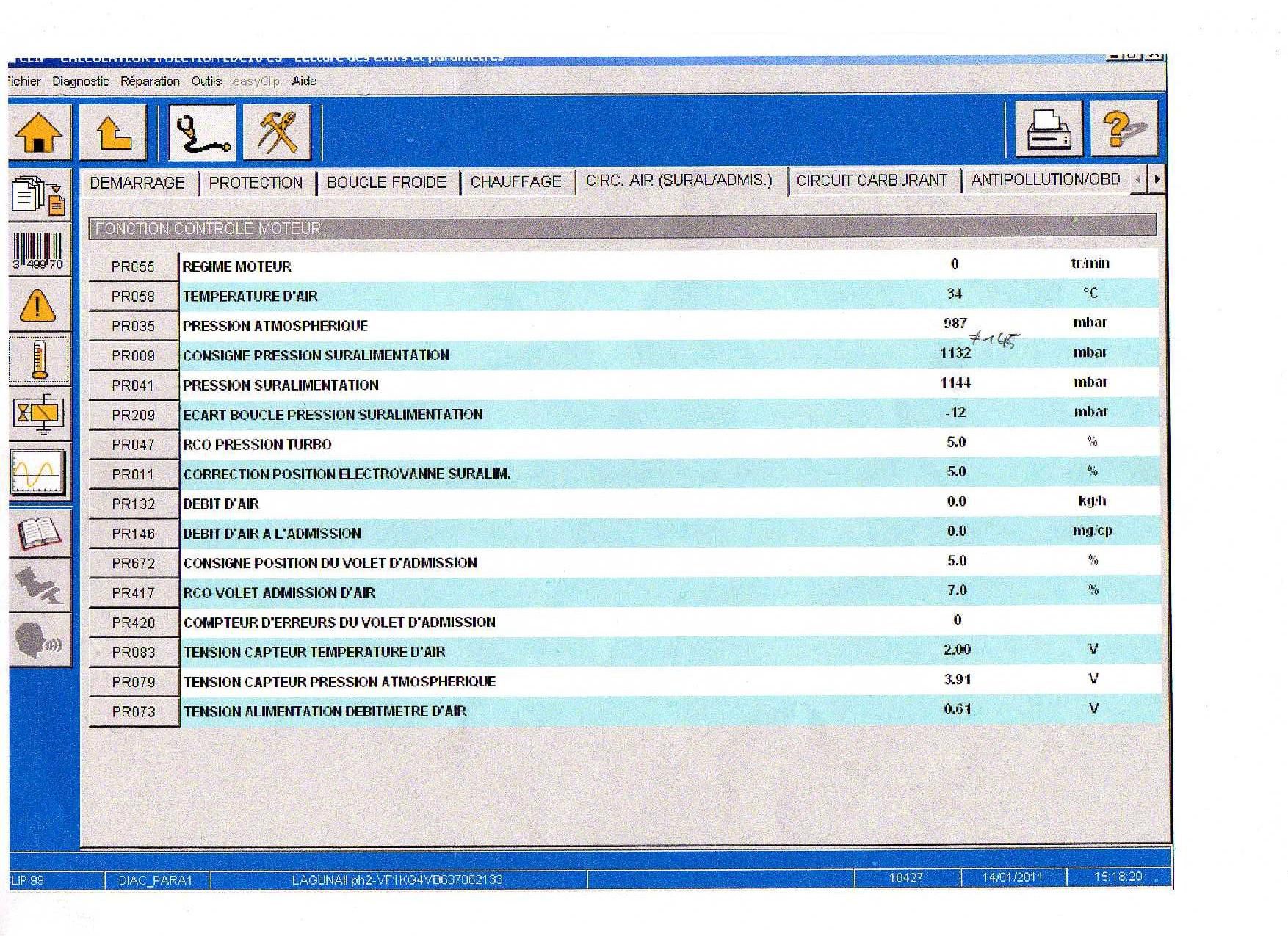

Re
Merci pour la recherche, j'ai fait tous les tests au voltmètre et à l'ohmètre c'est pour cette raison que j'avais besoin du brochage exact notamment pour la masse que je n'ai pas sur le côté cablage moteur, donc peut être fil coupé .
Avez vous le schéma de cablage entre capteur et calculateur?
Le calculateur est-il sous la batterie comme je le pense ?
Merci
Hello
Je ne comprends pas que tu aies un problème
faire le test du voltmètre avec l'aiguille plantée contact mis
http://images.forum-auto.com/mesimages/178817/972aiguille3.jpg
==> 1 fil à 0V, 1 fil à 5V, 1 fil à 1,5-2,5V environ

Je poursuis sur ce sujet, que j'ai démarré par celui-ci: https://www.planeterenault.com/forum/laguna-ii-vanne-egr-dci130-t35670.html
De recherches en trouvailles, je suis passé de la vanne EGR à la lecture dans un LP que c'est la capteur de suralimentation ( j'écrirai plus loin: capsural) qui est "défaillant".
Vous aurez compris que j'y connais peu de choses, mais que je me pose des questions. Mon objectif est de trouver la solution à moindre coût.
Donc, je ne me résigne pas à racheter un "capsural" avant d'être sûr qu'il est HS. Moi, je note qu'il capte et mesure. J'avais fait une première capture que voici: clic pour agrandir et j'avais commenté sur l'autre post: Cette copie de lecture a été imprimée alors que le moteur était au ralenti. La pression de suralimentation ( 1144 mbar) sur le document ne variait que légèrement. Dans les minutes qui ont suivies , moteur éteint, contact mis, toutes les valeurs de pression n'avaient pas changées.
Depuis, j'ai fait rebrancher la valise par des élèves et relever quelques pressions que voici retranscrites. Une erreur de lecture des élèves est éventuellement possible!!!!! clic pour agrandir
J'ai encore la possibilité de brancher cette valise. Je me demande si des captures sur route sont possibles. Il me faudrait demander au prof....
Mon "capsural" est celui-ci: clic pour agrandir
En lisant les nombreux posts, j'ai essayé en débranchant la batterie, une nuit. Rien de mieux après. Par contre j'indique que je n'ai pas eu de code CAR à rentrer, seuls les vitres ont dû être reparamétrée.
J'attends des nouvelles de charly qui a comme moi un DCI 130. Par contre le mien est de 2006, son moteur est F9Q 758.
J'apprécie aussi les réponses de Morex et Ceyal, je les en remercie encore par avance.
Bien à vous. Yalla

Pour répondre à yalla, je me suis trompé sur l'année de ma LAGUNA qui est de 2006 avec le moteur F9Q758.Pour mon cas c'était bien le capteur de suralimentation le même que celui qui est sur la photo (ref Bosch censur�) mais dans mon cas j'avais le voyant allumé en permanence "injection à controler" et comme je l'ai expliqué préalablement pas de pêche (comme un diesel atmo). Je n'ai pas fait de test sur table du capteur défaillant pour pouvoir te donner des valeurs de référence. Sur mon post précédent sur la photo du capteur tu as les valeurs standard que l'on doit avoir.
J'ai parcouru longuement le net pour trouver ce capteur mais comme je l'ai dit plus haut seulement dispo chez rono 142€ TTC.
J'ai attendu quelques jours pour vous annoncer la nouvelle: le voyant ne s'allume plus. Je touche du bois, en espérant ne plus le revoir s'allumer.
