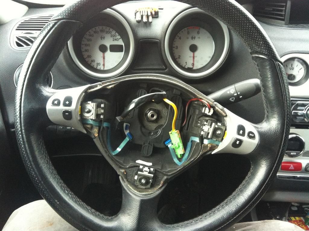

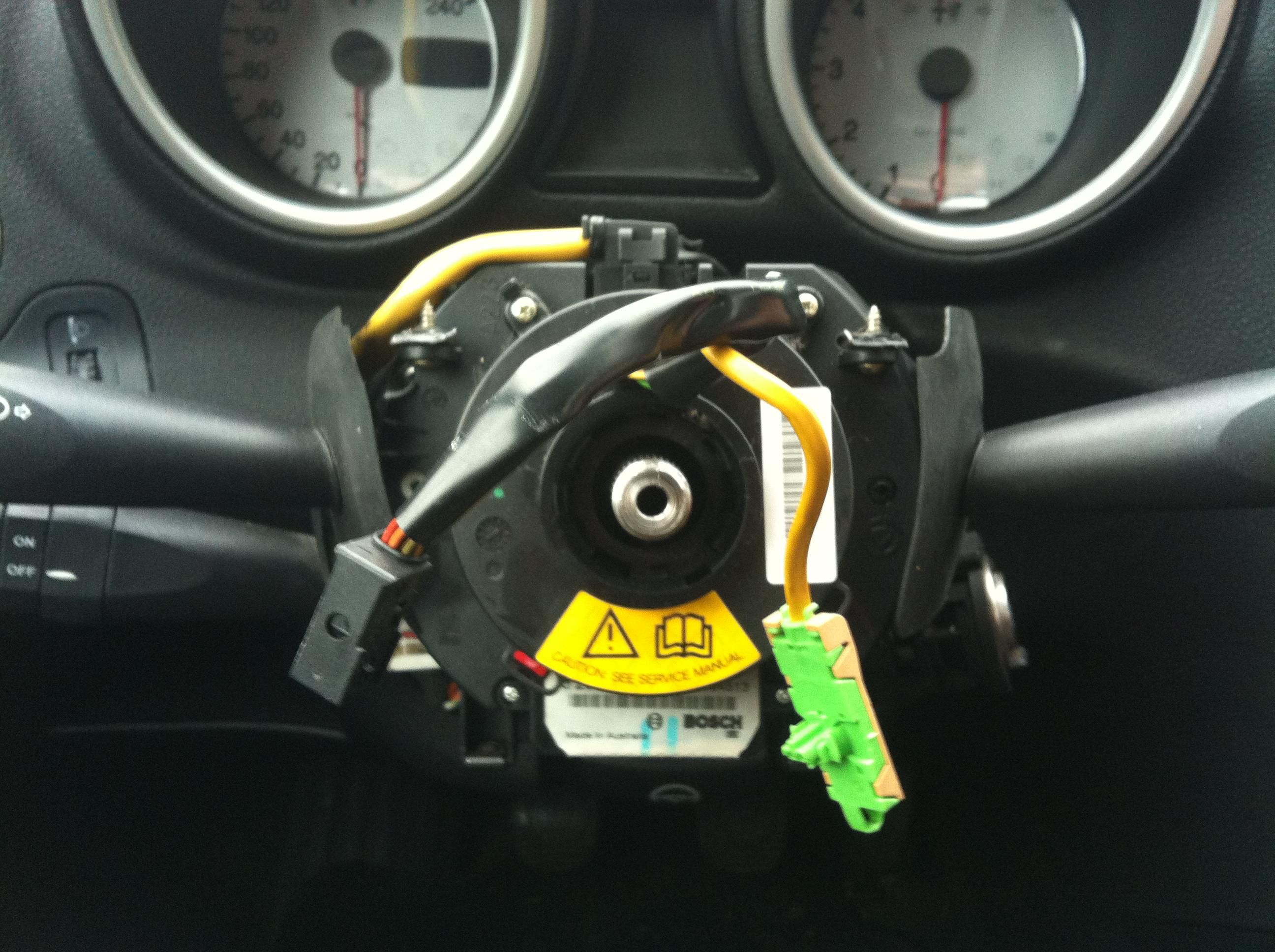

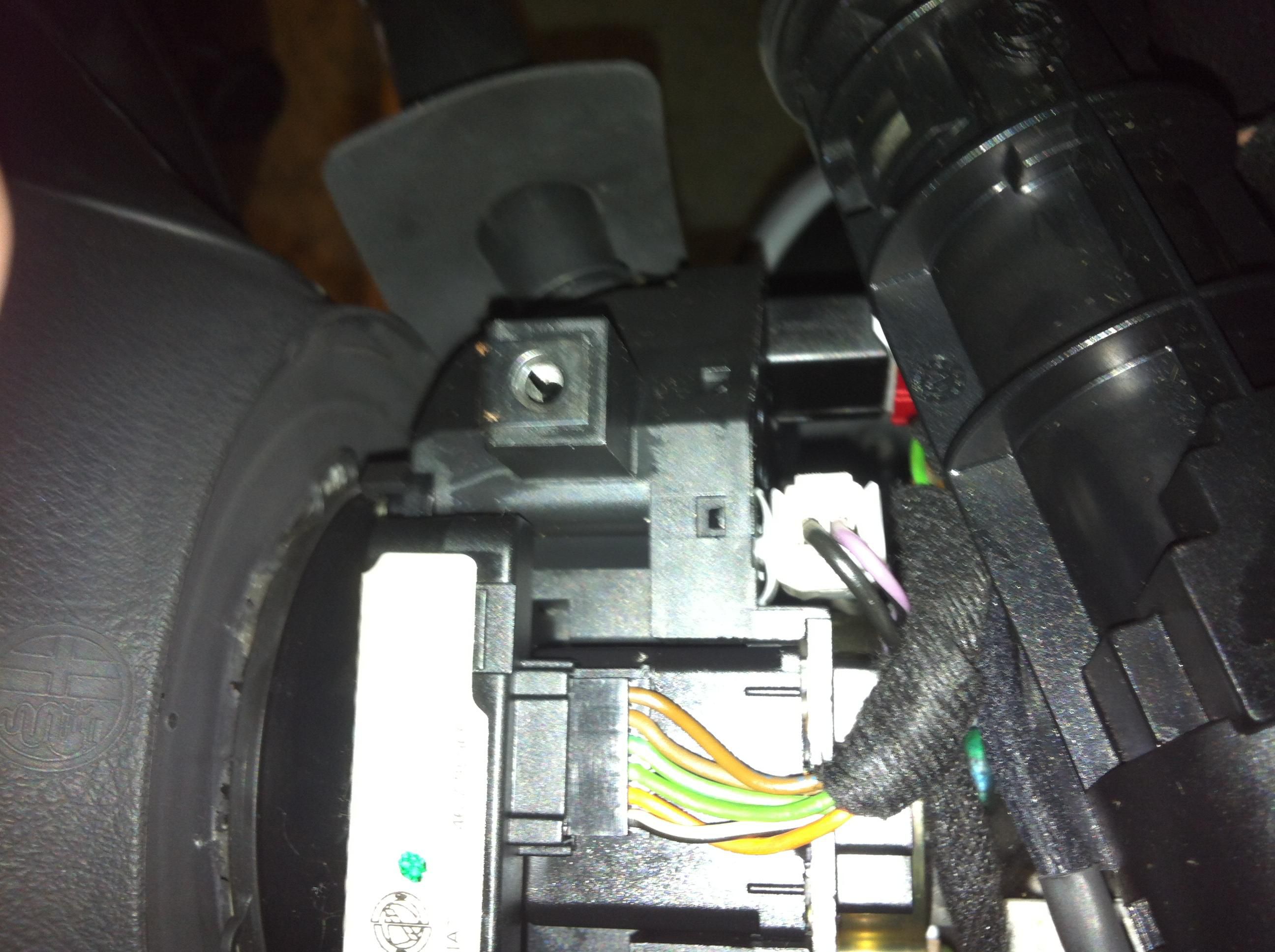

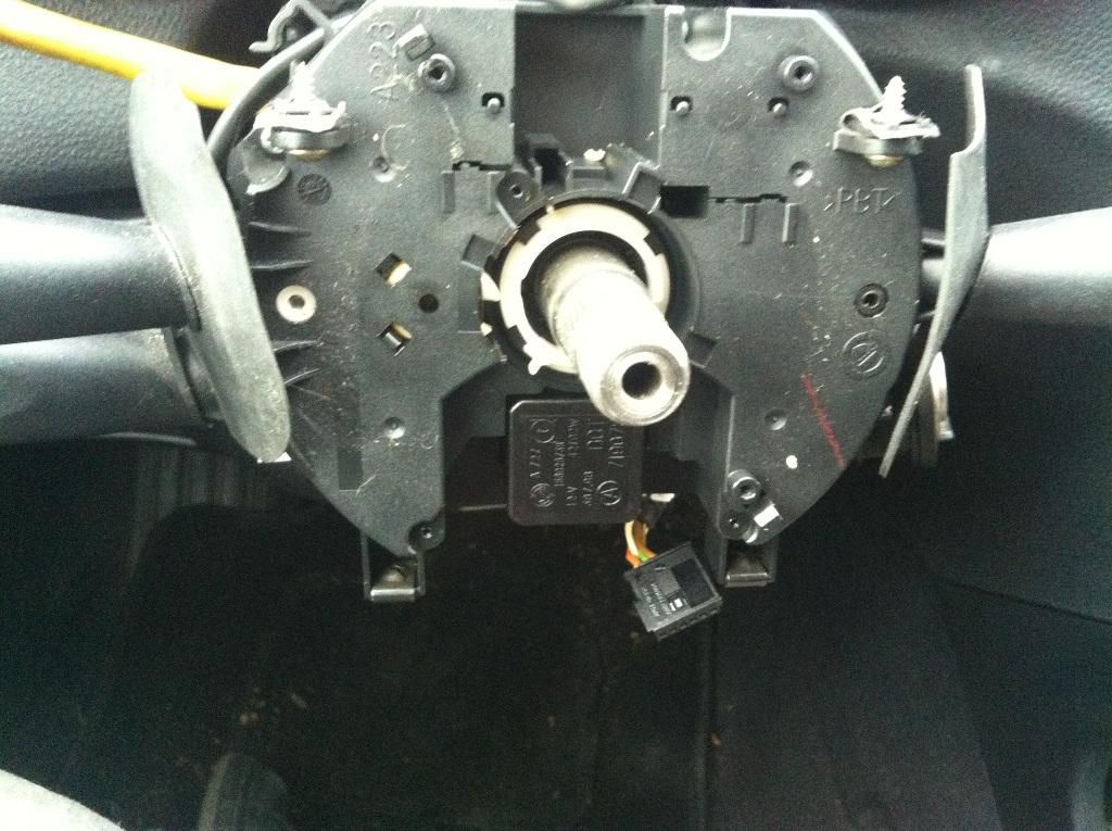

Bon, craquage et démontage ce week end!!
D'abord, démontage de l'airbag. Pour celà la batterie est resté un petit moment débranchée avant de commencer les travaxu! Puis 3 vis plus tard on a réussi à retirer et débrancher l'airbag :
Ensuite on retire le volant en tirant dessus. On appercois alors le comodo et la roue crantée qui sers à l'ESP :
On démonte la roue crantée et là on appercois le relai en bas, en noir!
Le probleme venais des cosses qui étaient ouverte et donc faisait à peine contact. On a tou nettoyer et tout resserré puis tout remonté et là... ça marche! :mrgreen:

Par contre faut m'expliquer ce que vient foutre un relais dans un endroit pareil...
Message Lun 28 Jan, 2013 20:01
C'est clair :ko:
