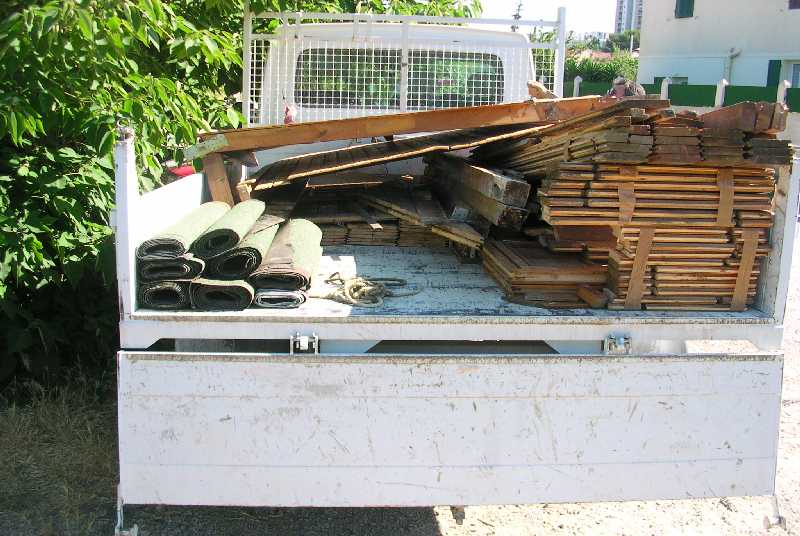

Très chers les chalets, c'est pour cela que mon père a sauté sur l'occas à 200e/pièce !!
C'étaient des anciens jardins ouvriers qui déménageaient et pour récupérer quelques sous, ils vendaient les chalets déjà implantés.
On a coulé une dalle de béton + monté les chalets en installant les fenêtres des 2 chalets, c'est grand, lumineux, nickel pour stocker les machines pour entretenir le jardin !
Le plus chiant fut le démontage, planche par planche afin de les numéroter, car au remontage on voyait bien que toutes les planches n'avaient pas vieilli de même, surtout provenant de 2 chalets exposés différemment !
Seuls les pans de toiture (petites lames type lambris) ont été chargés d'un bloc
Pour la toiture, la portée des liteaux étant augmentée, avec des chutes de chevrons, on a fabriqués des fermes (entrait, poinçon...) et fixé les liteaux sur des échantigolles
