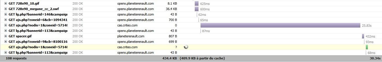

En effet, on a un temps de réponse de 30,34secondes pour accéder à cette page...
le problème viens de la publicité : cas.criteo.com
Il nous bouffe 25,83secondes sur les 30,34s....
