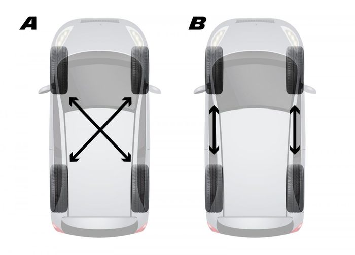

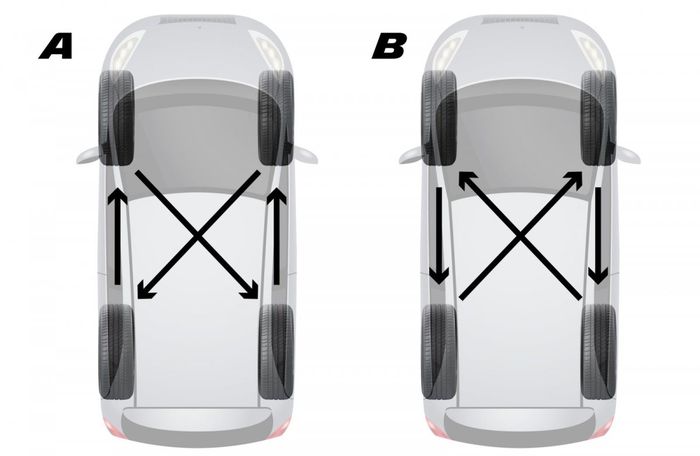

Comment permuter les trains de pneus entre l'avant et l'arrière ?
Les pneumatiques ont un sens de rotation. Il n'est donc pas possible de les intervertir n'importe comment.
Permutation des pneumatiques
Idéalement, pour la plupart des véhicules, ces deux types de permutation sont celles privilégiées. Cependant, cela impose de déjanter deux pneumatiques. entrainent des coûts. Pour les véhicules à propulsion ou 4x4, le schéma A est à privilégier. Pour les voitures à traction avant, suivez le schéma B.
C'est pourquoi, un mode alternatif existe. En A, la permutation à suivre pour les propulsions et 4 roues motrices. En B, la permutation pour les véhicules tractions qui ne nécessite pas de déjanter.
Schéma de permutation des pneumatiques
