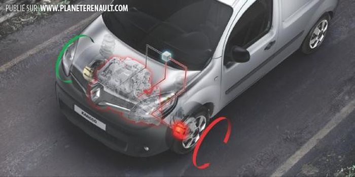

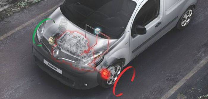

Extended Grip, un antipatinage évolué
Pour faire simple, l'Extended Grip est une solution électronique qui contrôle la traction à basse vitesse (jusqu'à 50 km/h) et qui agit sur les roues motrices tel un système anti-patinage/ ESP  évolué.
Extended Grip Renault
Cependant, là où ce dernier coupe tout simplement le couple apporté aux roues en cas de patinage, l'Extended Grip ne réduit pas le patinage s'il détecte qu'une roue tourne et que les autres sont immobiles. Au contraire, il en déduit que l'adhérence est très faible et détermine s'il est préférable de continuer de patiner (notamment dans la boue ou sur la neige responsable d'accidents) afin d'aller chercher l'adhérence du sol « dur » ou essayer de prendre de la vitesse. Le système doit être activé manuellement via une molette qui permet de choisir l’un des trois modes disponibles :
  • mode “expert”: le système gère uniquement le système de freinage, mais laisse au conducteur le contrôle du couple du moteur.
  • mode “route”:  il s’agit du mode par défaut où l’ESP fonctionne normalement. Il se réactive automatiquement au dessus de 50km/h.
  • mode « sol meuble »:  le système gère à la fois le couple et le système de freinage.
Chez la concurrence, on retrouve également ce type de solution. Chez PSA notamment, le dispositif est appelé Grip Control, mais son fonctionnement est assez similaire à l’Extended Grip. A noter que chez Renault, le premier modèle à en être équipé est le Scénic Xmod un modèle que nous avons d'ailleurs essayé. D’autres modèles du groupe, comme le Duster en dispose également.
