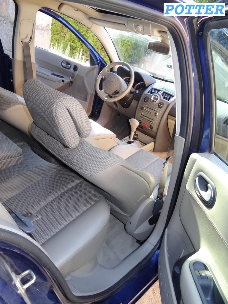

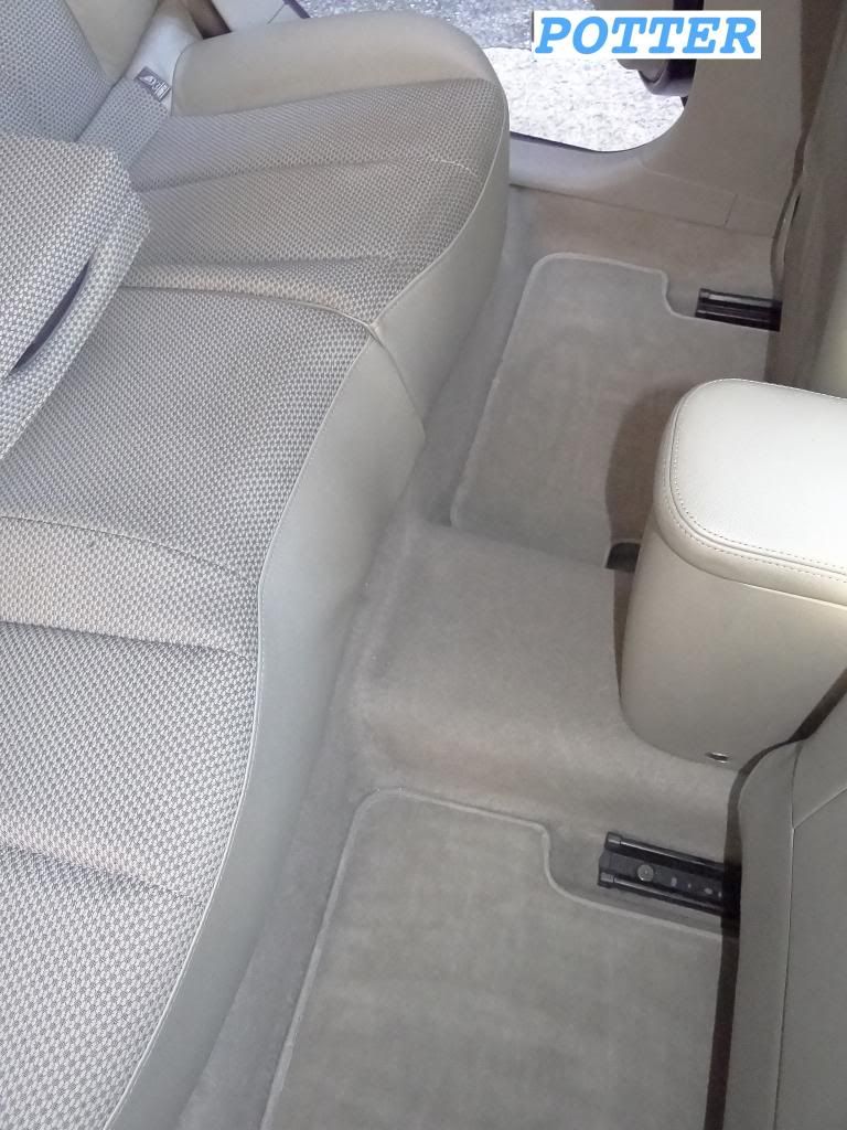

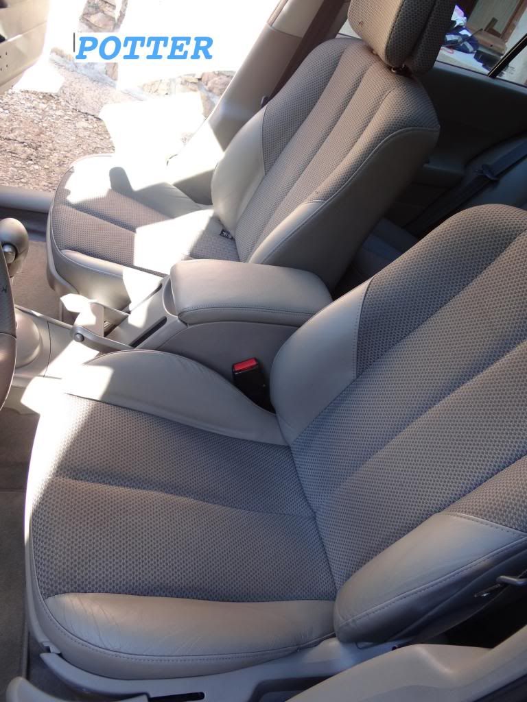

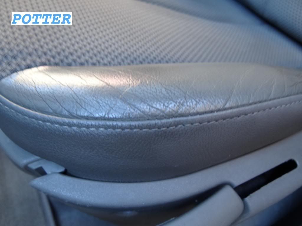

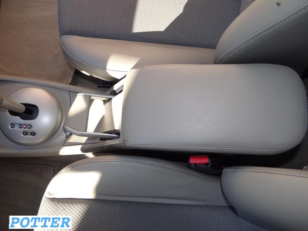

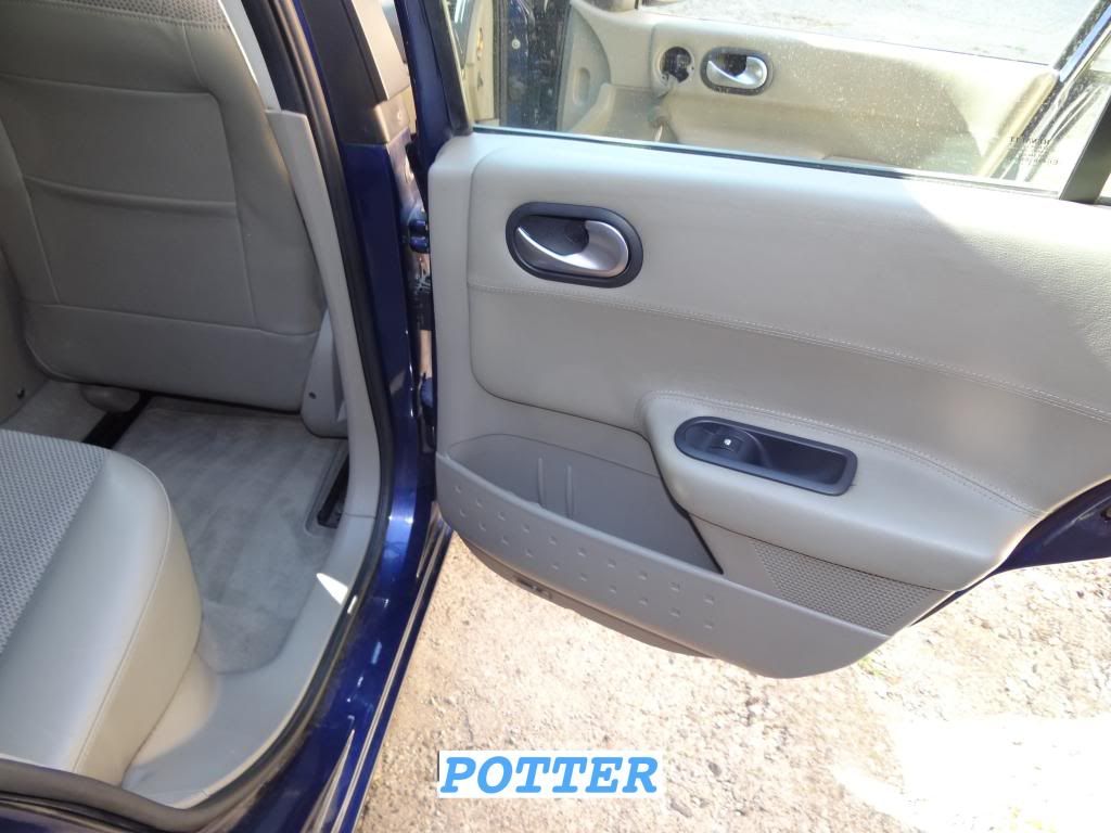

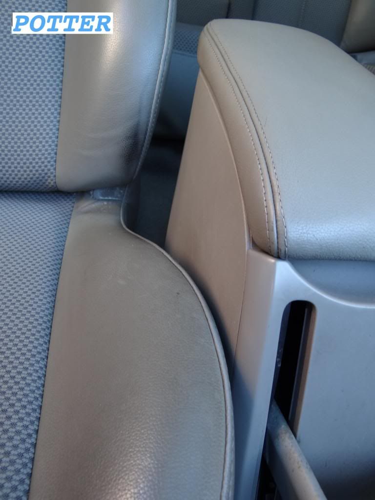

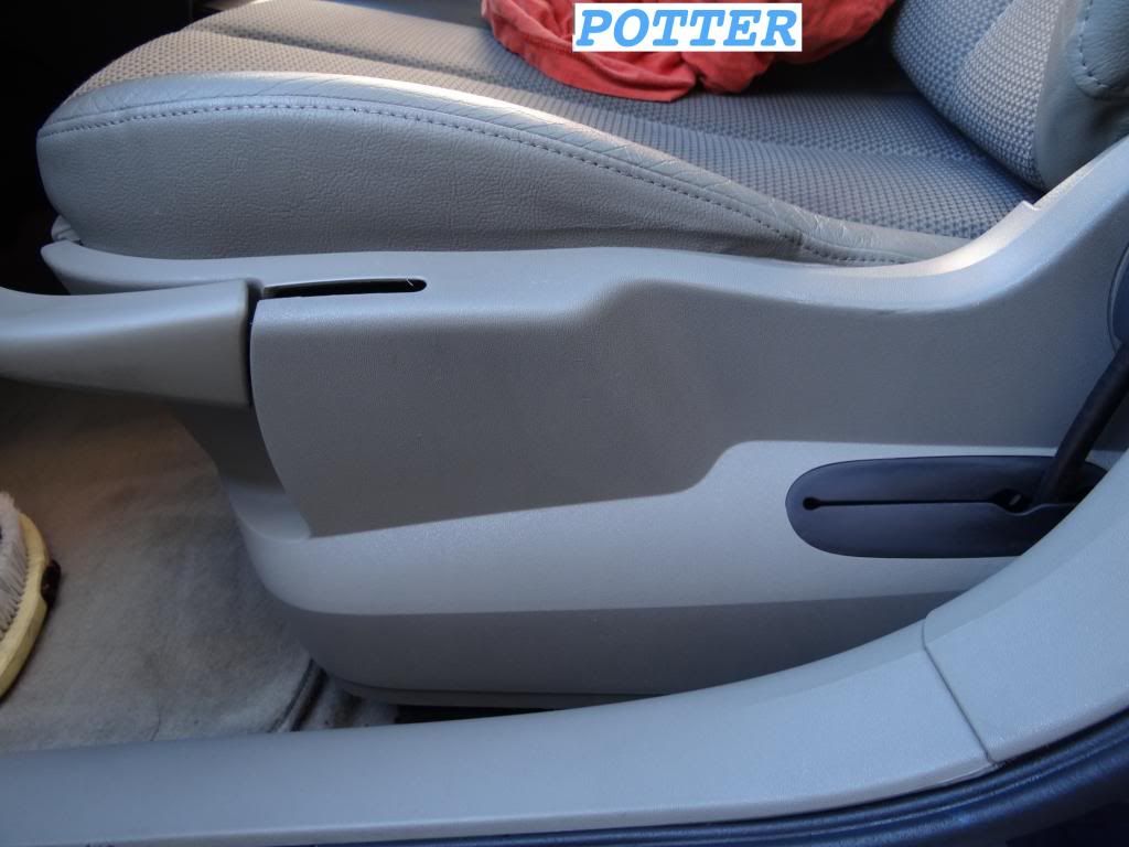

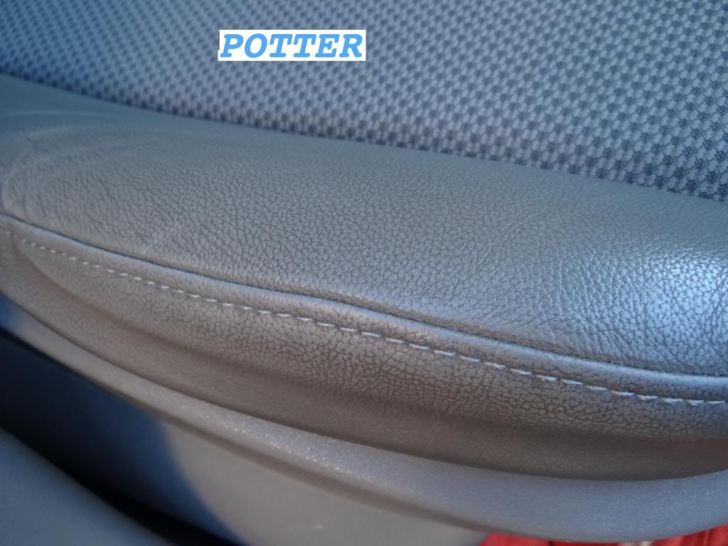

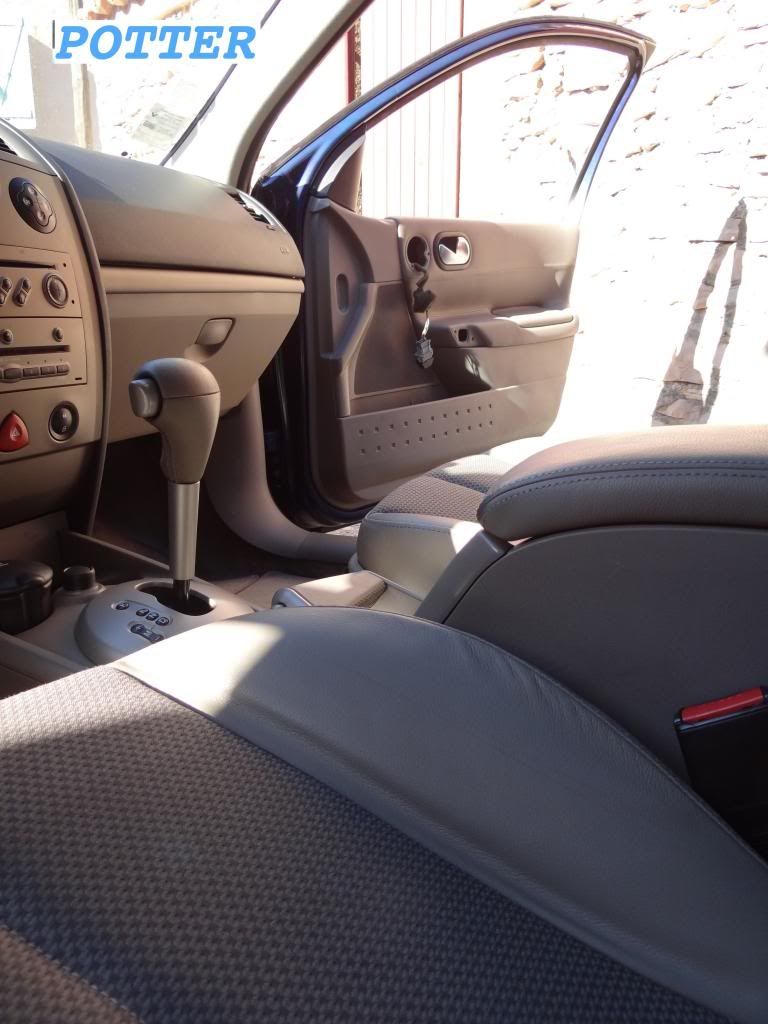

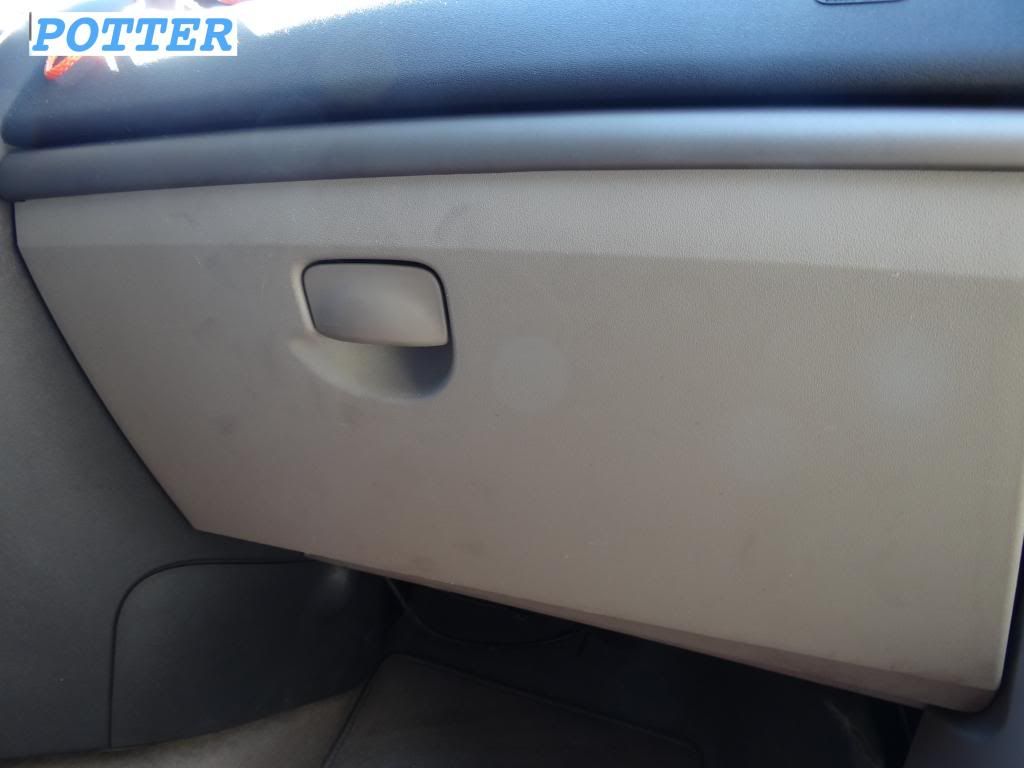

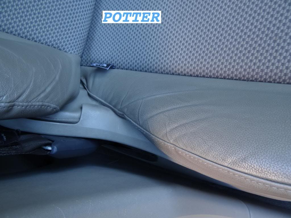

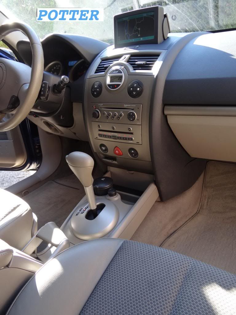

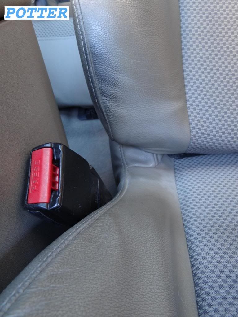

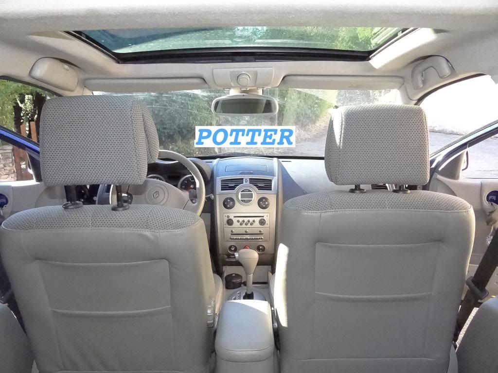

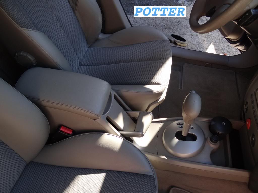

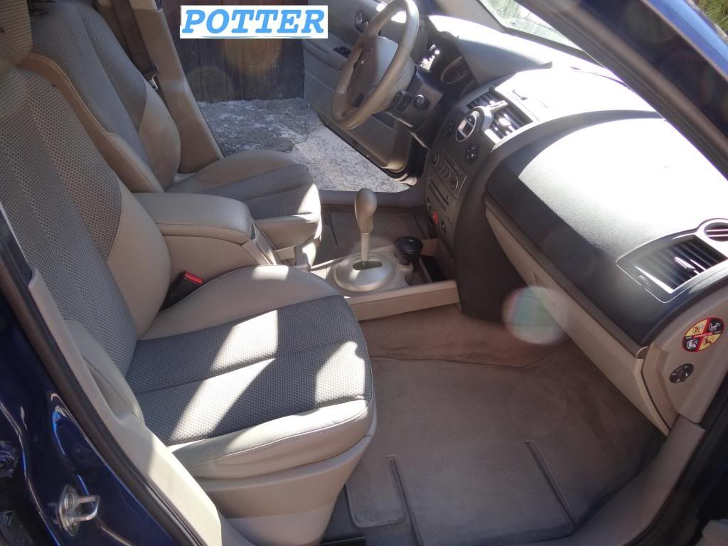

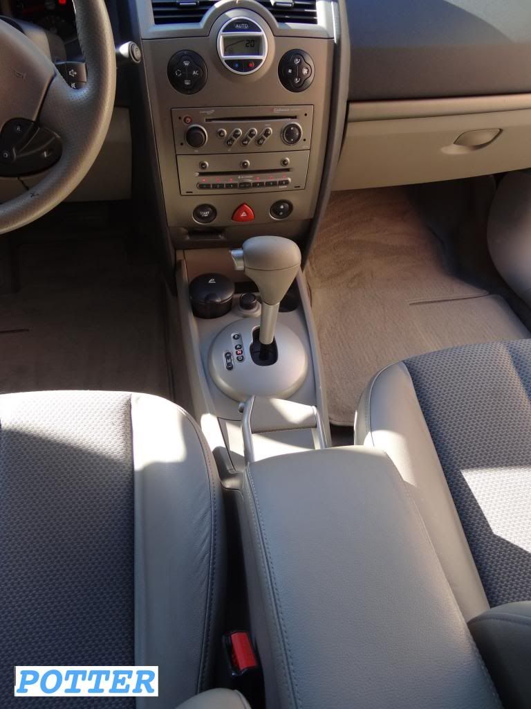

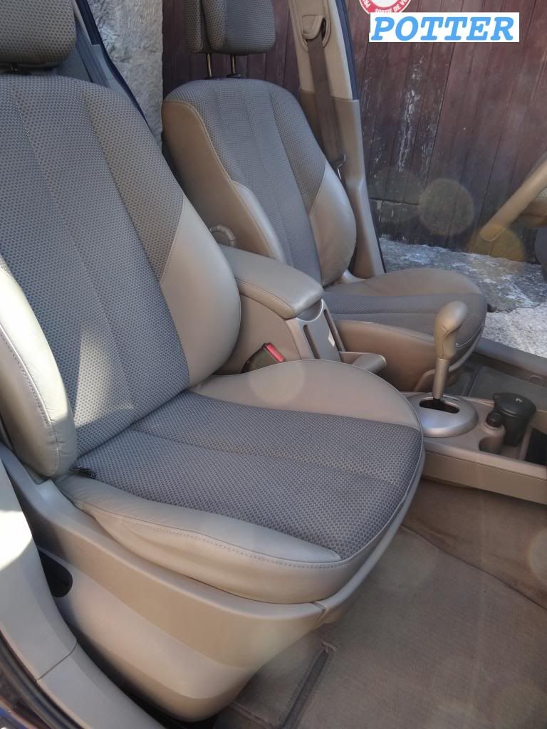

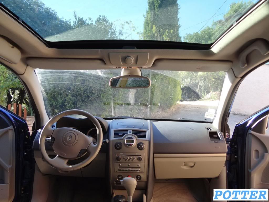

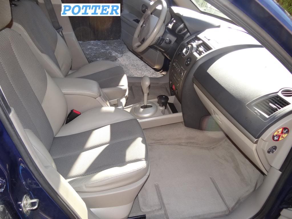

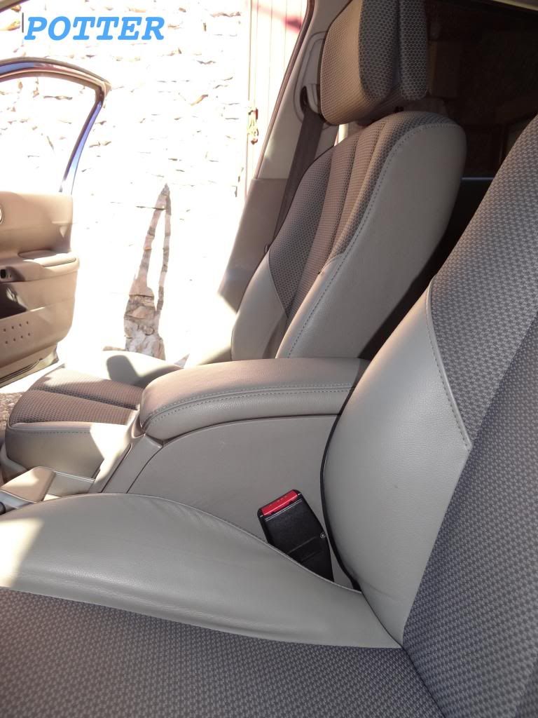

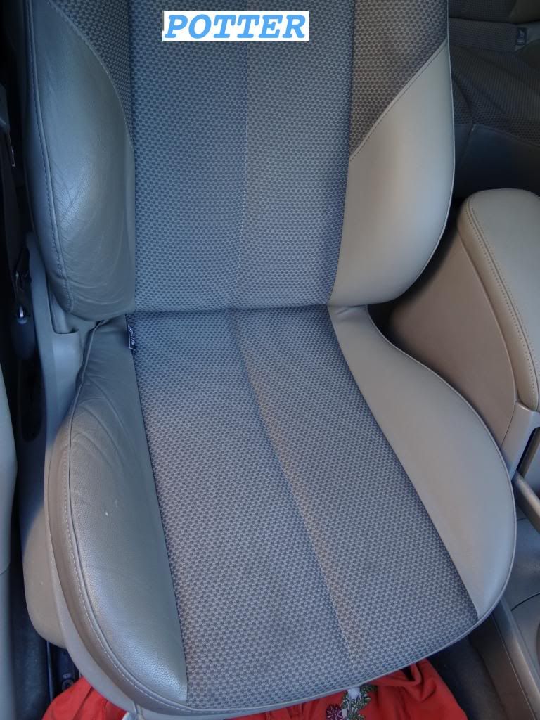

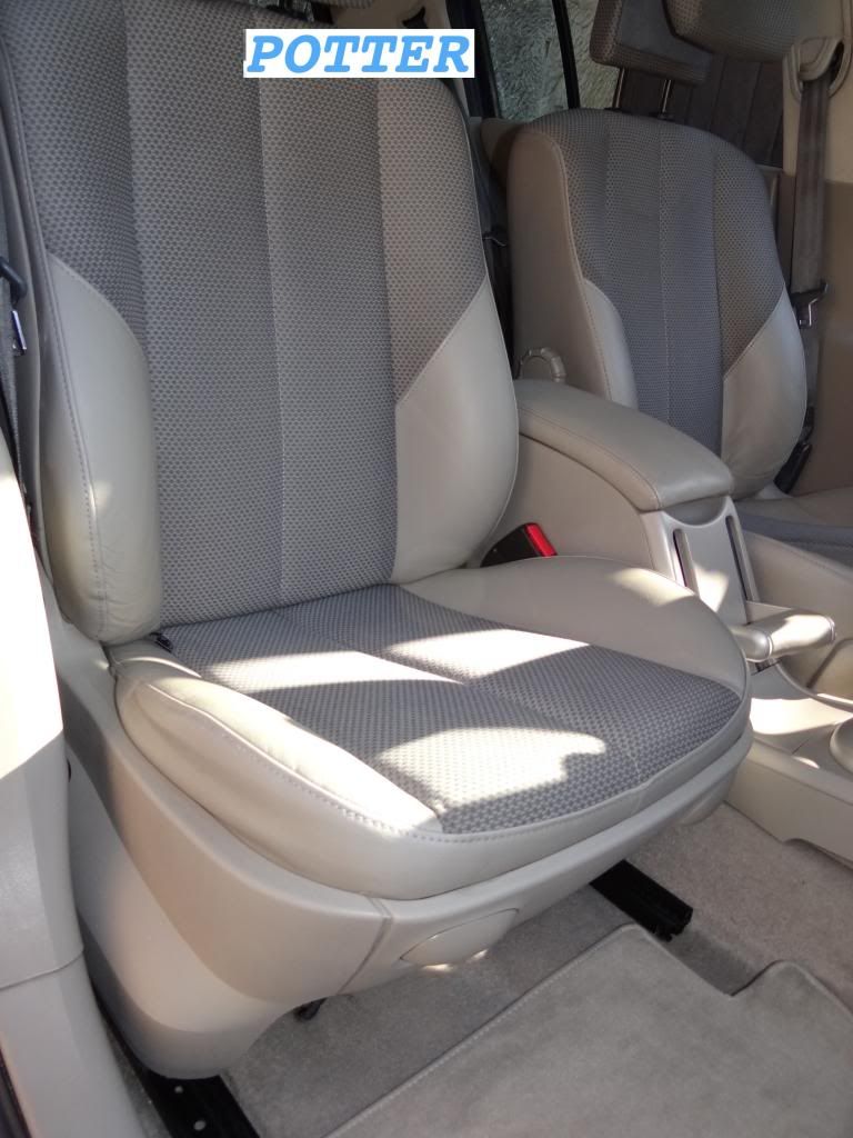

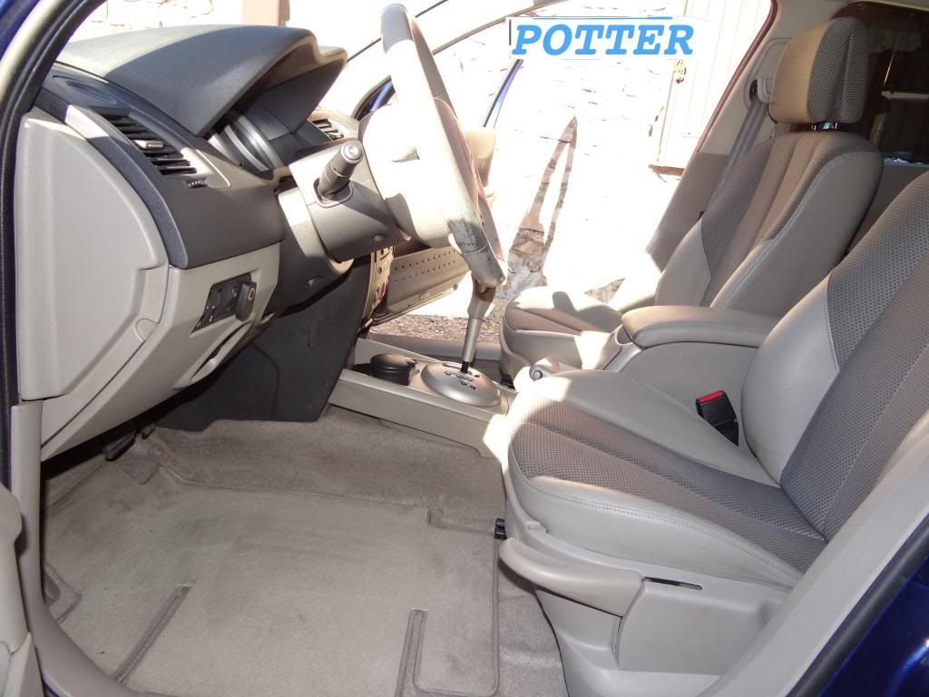

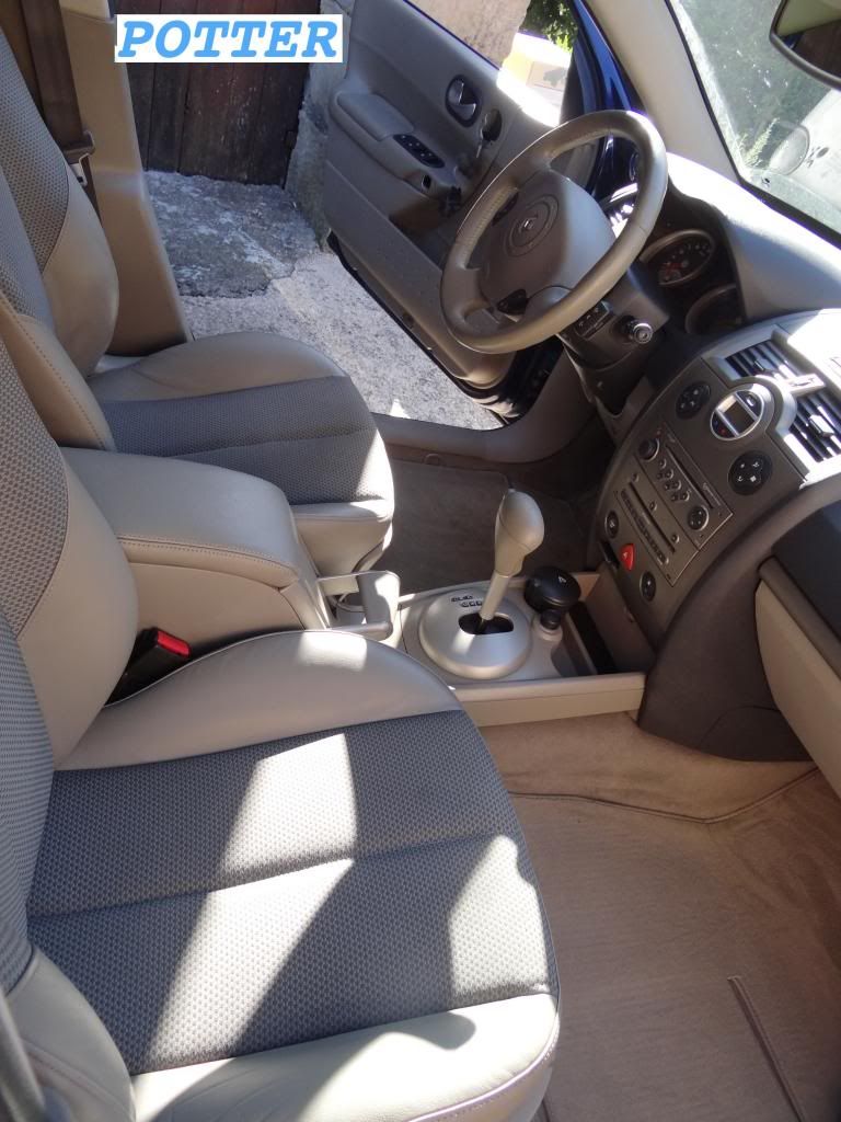

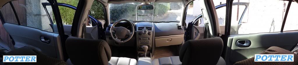

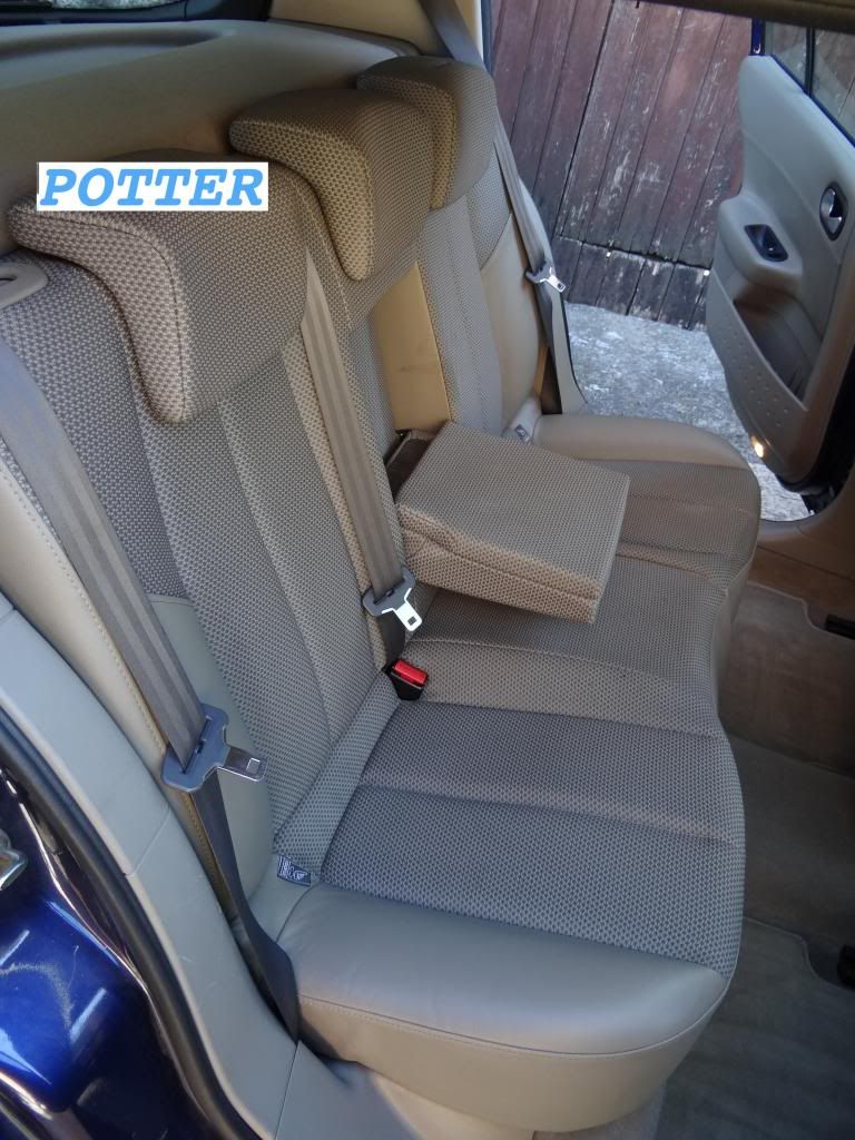

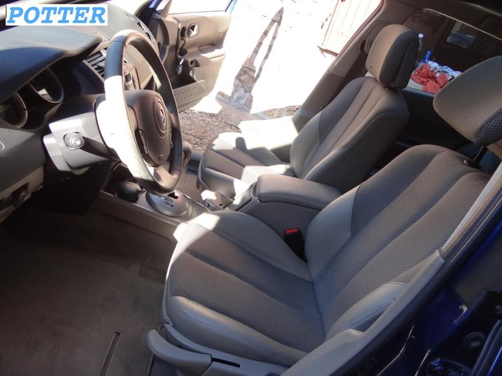

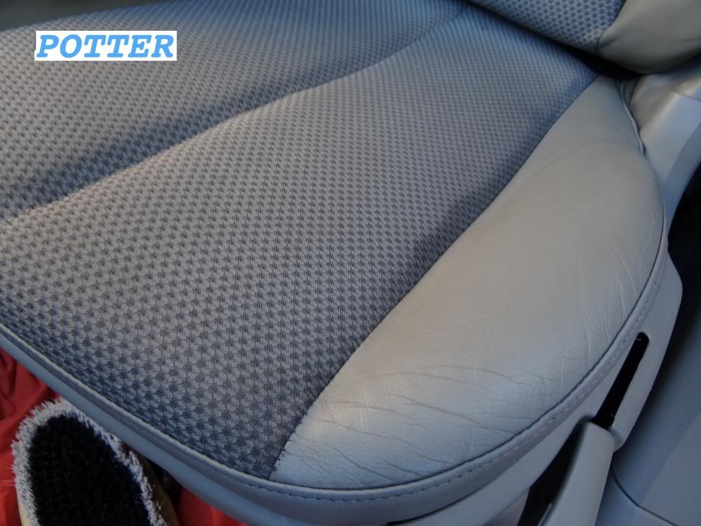

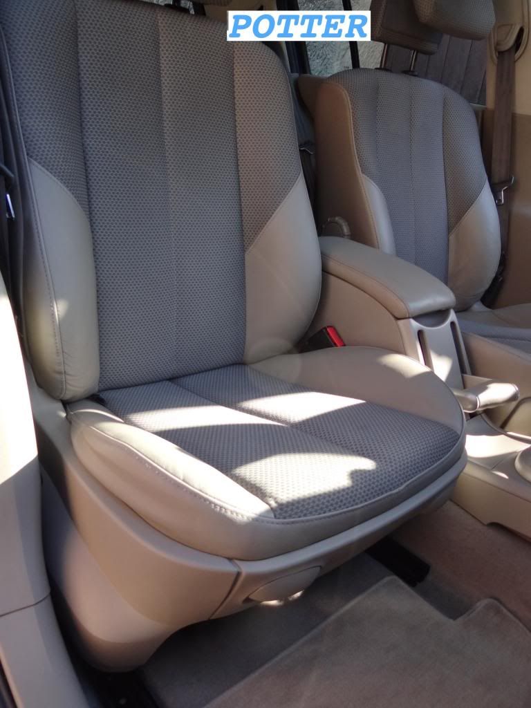

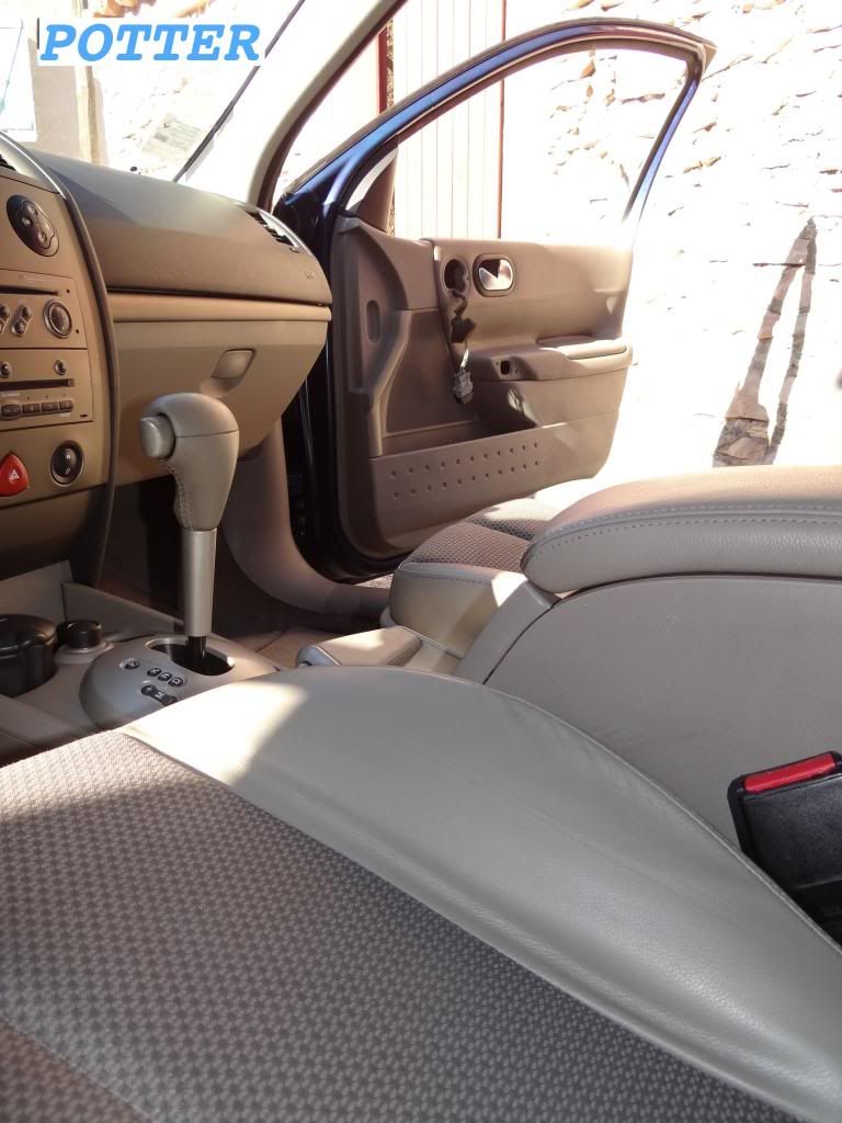

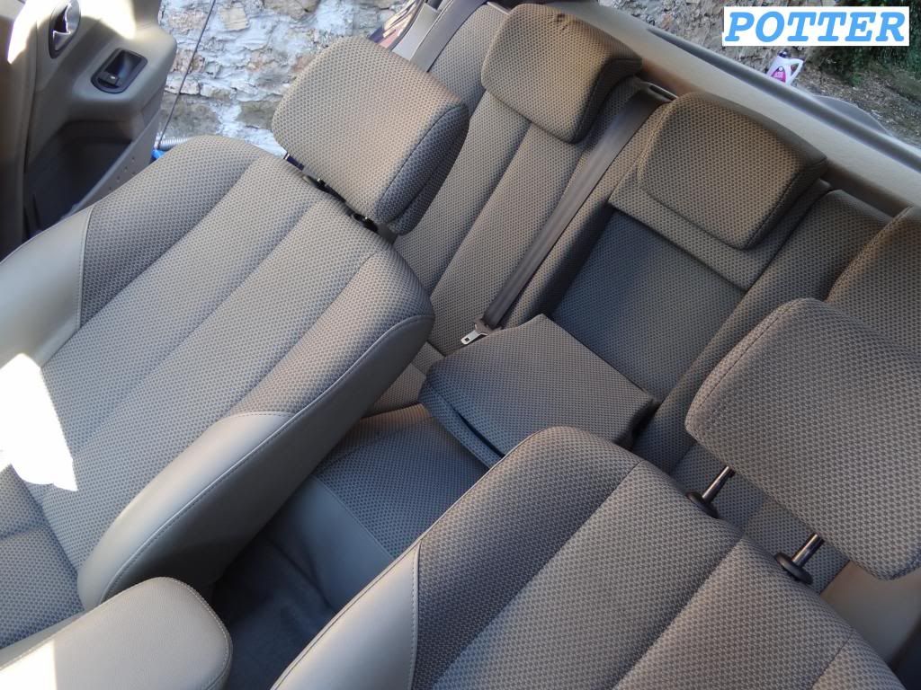

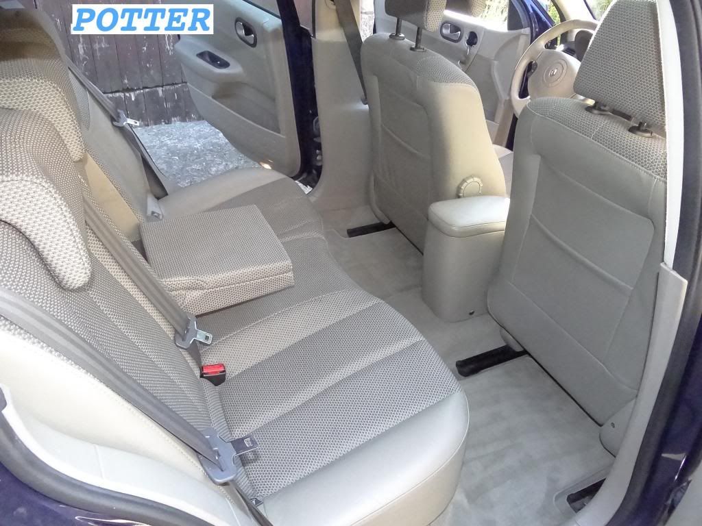

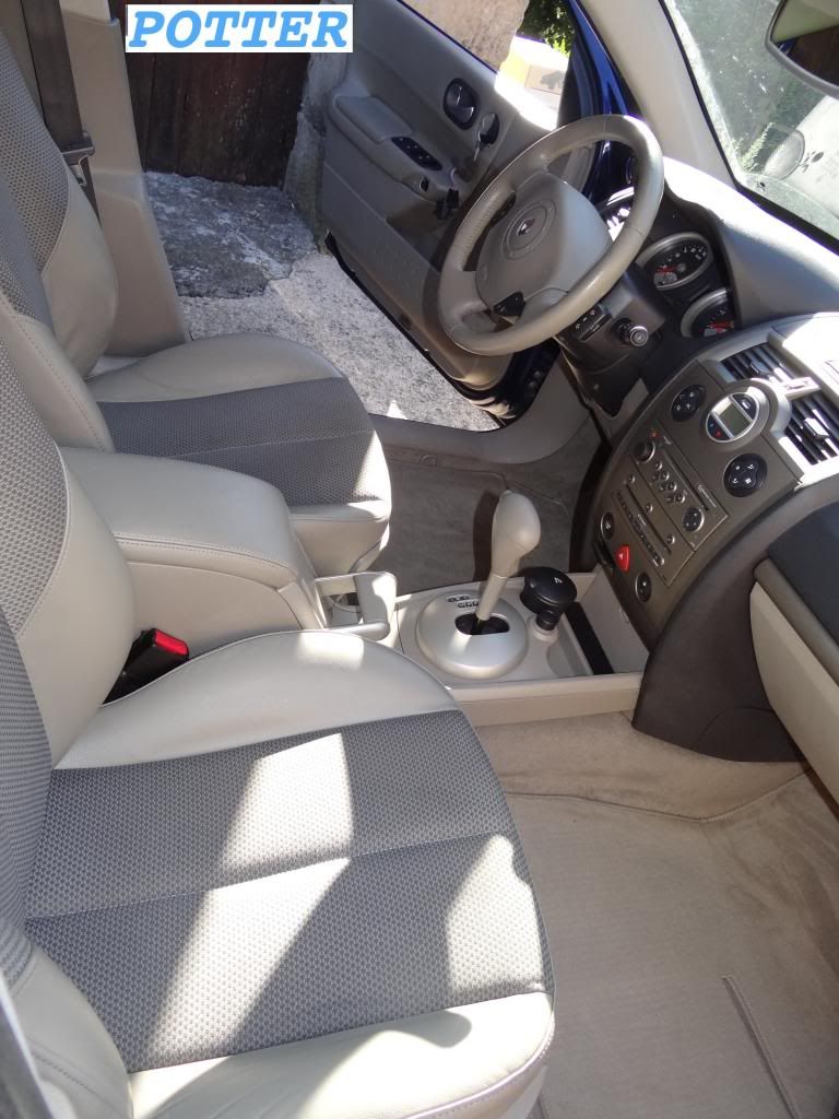

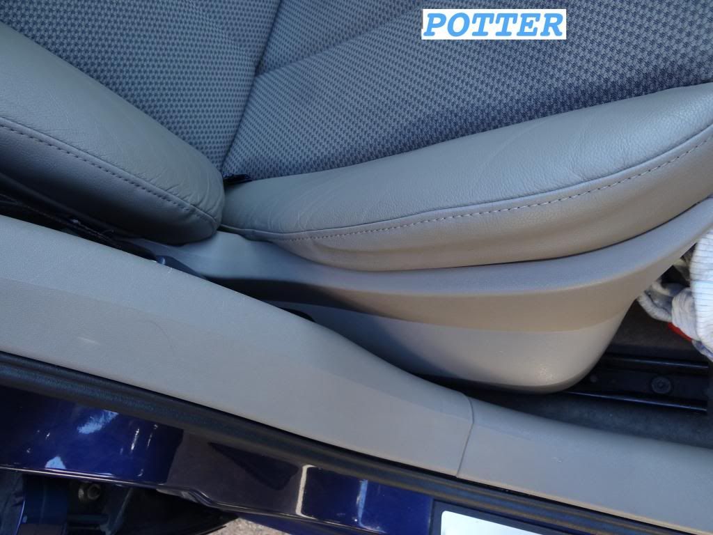

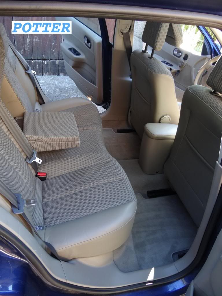

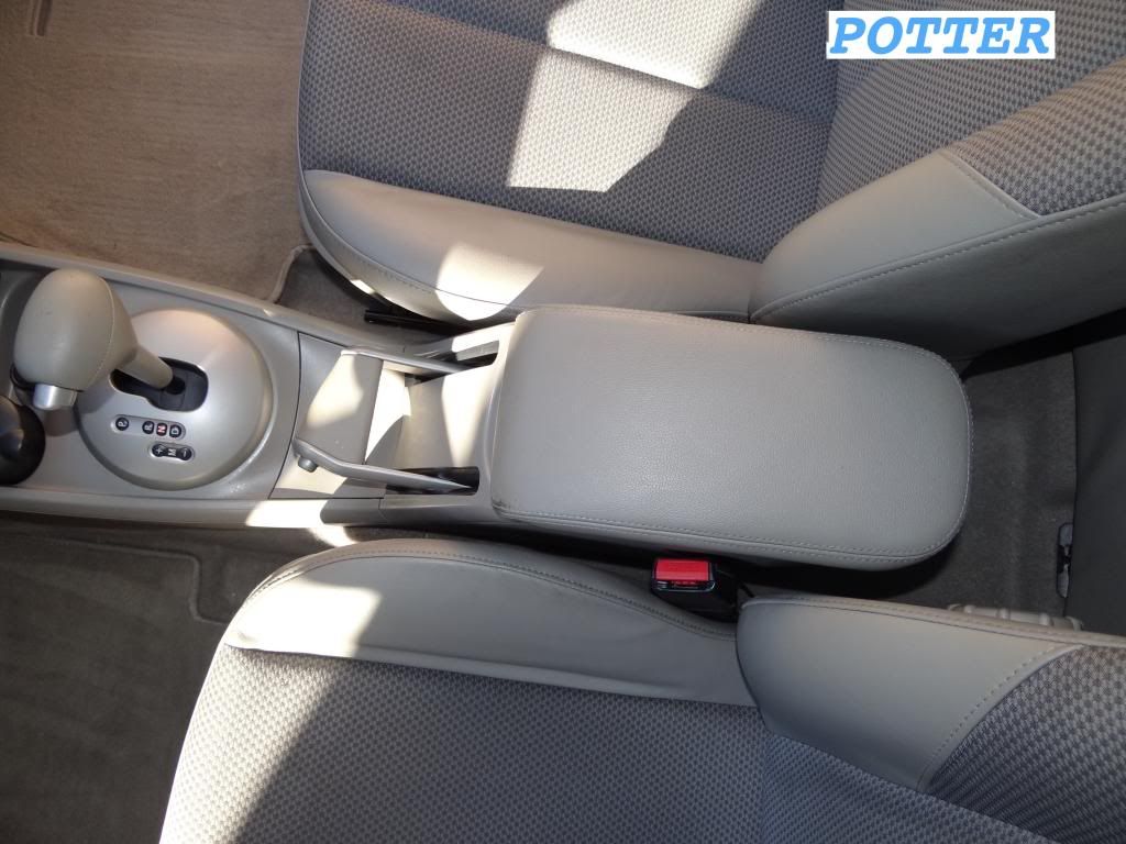

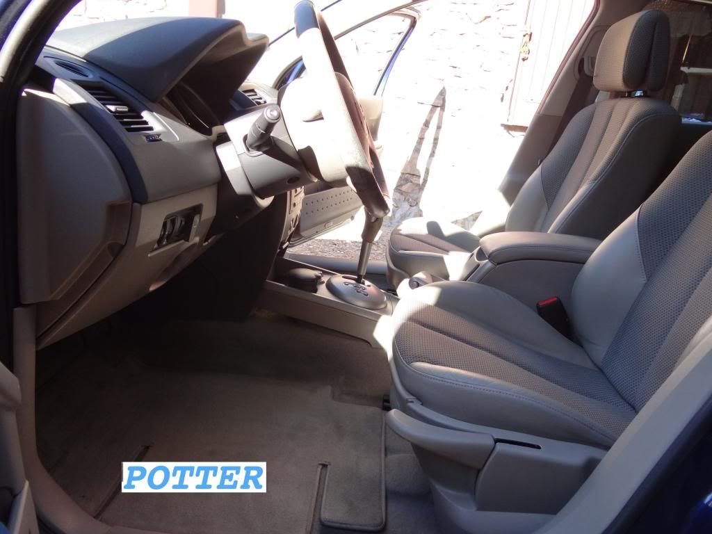

J'ai nettoyé à fond l'intérieur, une fois ça fait je me suis attaqué dans un second temps au nettoyage de l'extérieur.
Les photos parlent d'elles même. Dois-je détailler ? L'intérieur est redevenu nickel, il est magnifique, mais j'en prend tellement soin... Il était encrassé mais pas rayé, pas troué, pas de grosse tâche ni de grosses craquelures. :)
Nettoyage au savon glycériné liquide en spray. Je pulvérise grossièrement, je laisse agir 5 à 10 secondes et avec une brosse spéciale pour ne pas abîmer le cuir j'enlève les saletés incrustées dans le grain. Tout de suite j'essuie avec un chiffon coton qui absorbe bien pour "aspirer" les saletés. Sinon ça dessèche très rapidement et je n'aurais fait qu'étaler. Ce n'est pas le produit qui est magique, c'est la façon de faire le nettoyage.
Aucun trucage, aucun réglage de luminosité, de couleur ou autre sur l'appareil photo. Le cuir a réellement changé de couleur. Je savais qu'il était encrassé, mais de loin mon intérieur était très propre, les sièges juste encrassés. Faut dire que la miss a quasiment 11 ans, intérieur très entretenu et protégé (tapis de protection, tapis de protection du tapis...) mais la pollution parisienne (Diesel, Bouuuuuh) encrasse beaucoup, puis les nombreuses montées et descentes dans le véhicule.

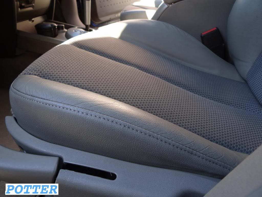

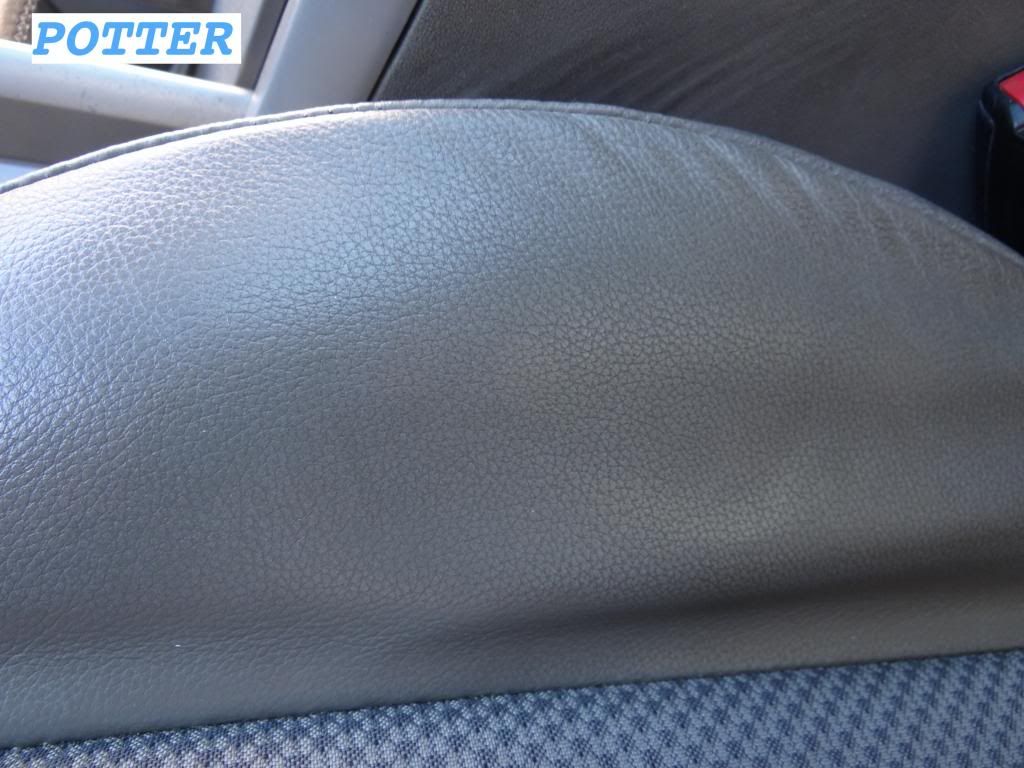

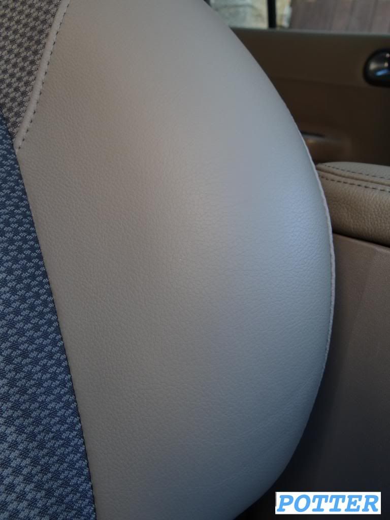

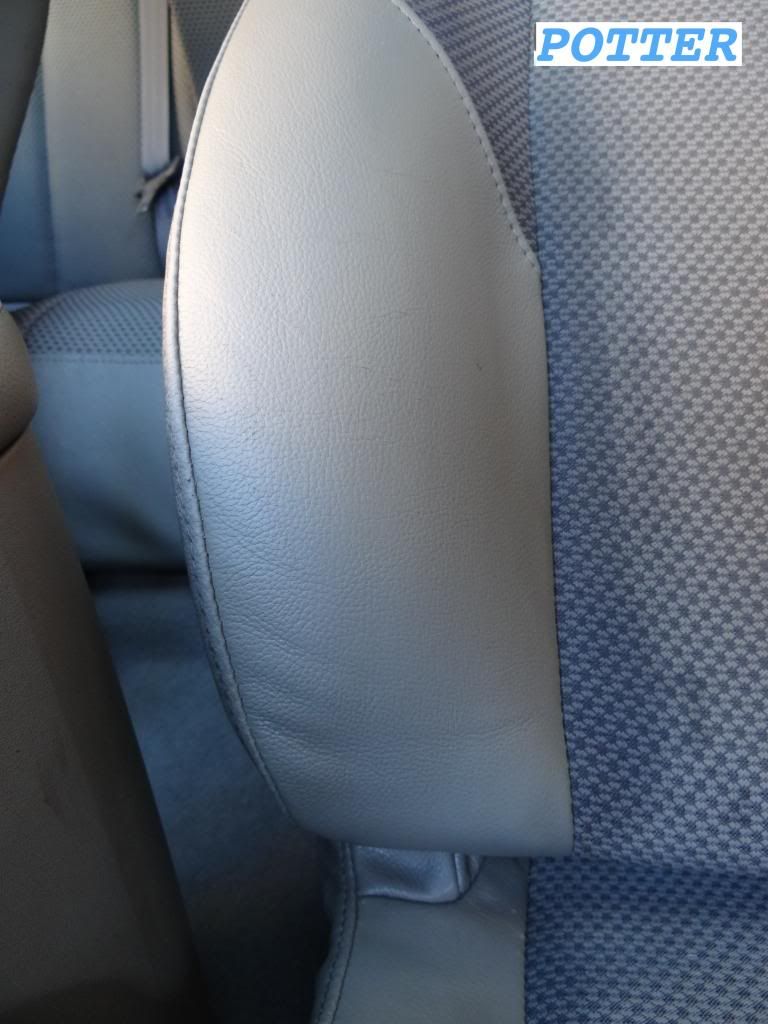

Il s'agit du bourrelet le plus abîmé, néanmoins j'ai réussi à avoir de très bons résultats.
http://i1048.photobucket.com/albums/s361/txetronic1985/DSC02052_zps8830eabd.jpg
Impressionnant cette différence de couleur !!
http://i1048.photobucket.com/albums/s361/txetronic1985/DSC02055_zpscb3a1739.jpg
http://i1048.photobucket.com/albums/s361/txetronic1985/DSC02053_zps434cf665.jpg
C'est beau, bien tendu. Le produit aide bien.
