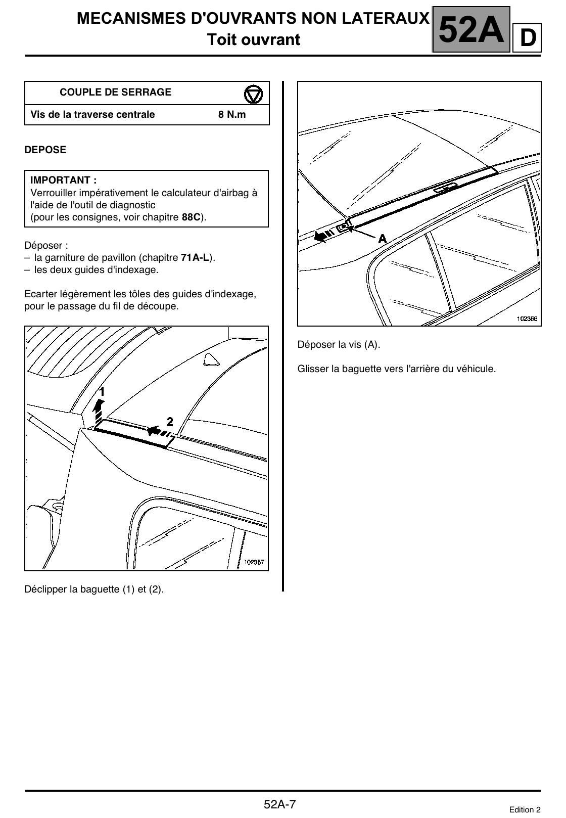

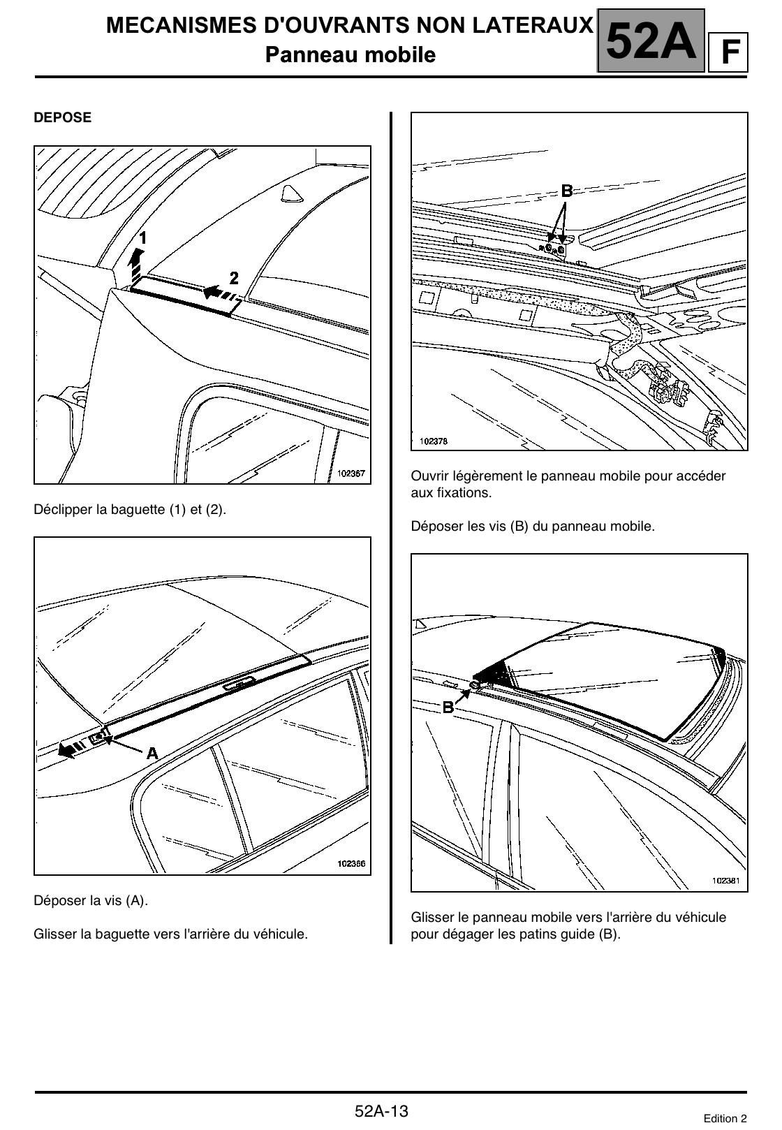

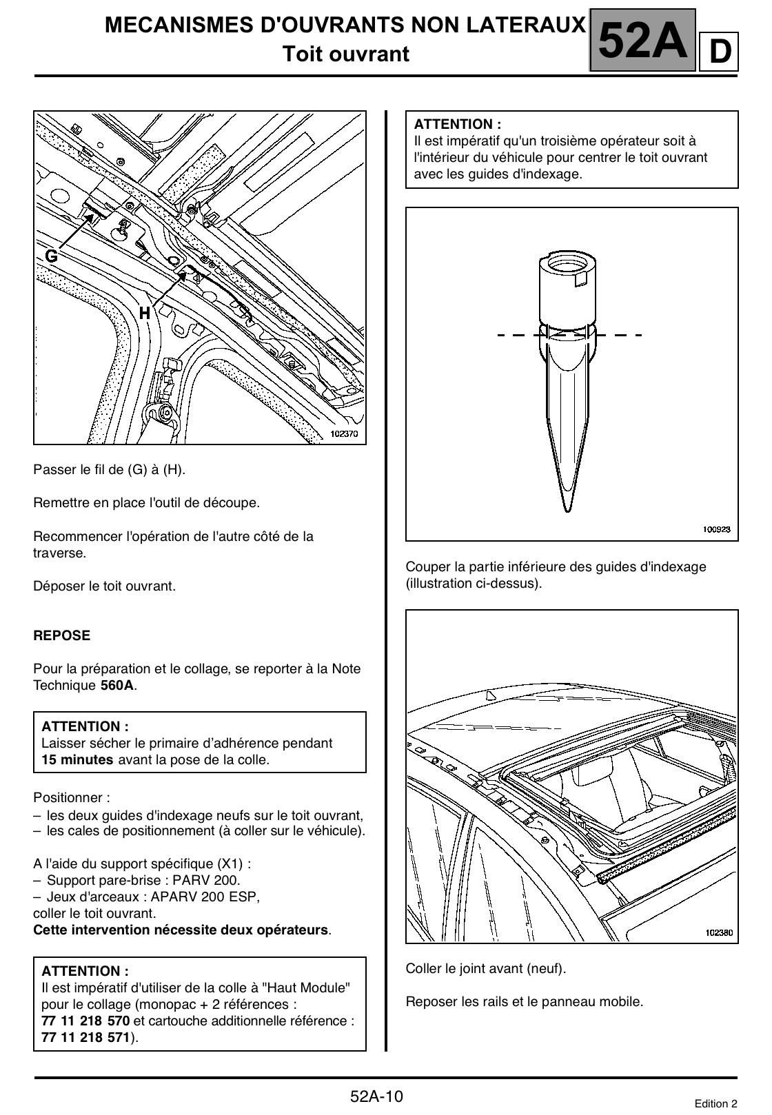

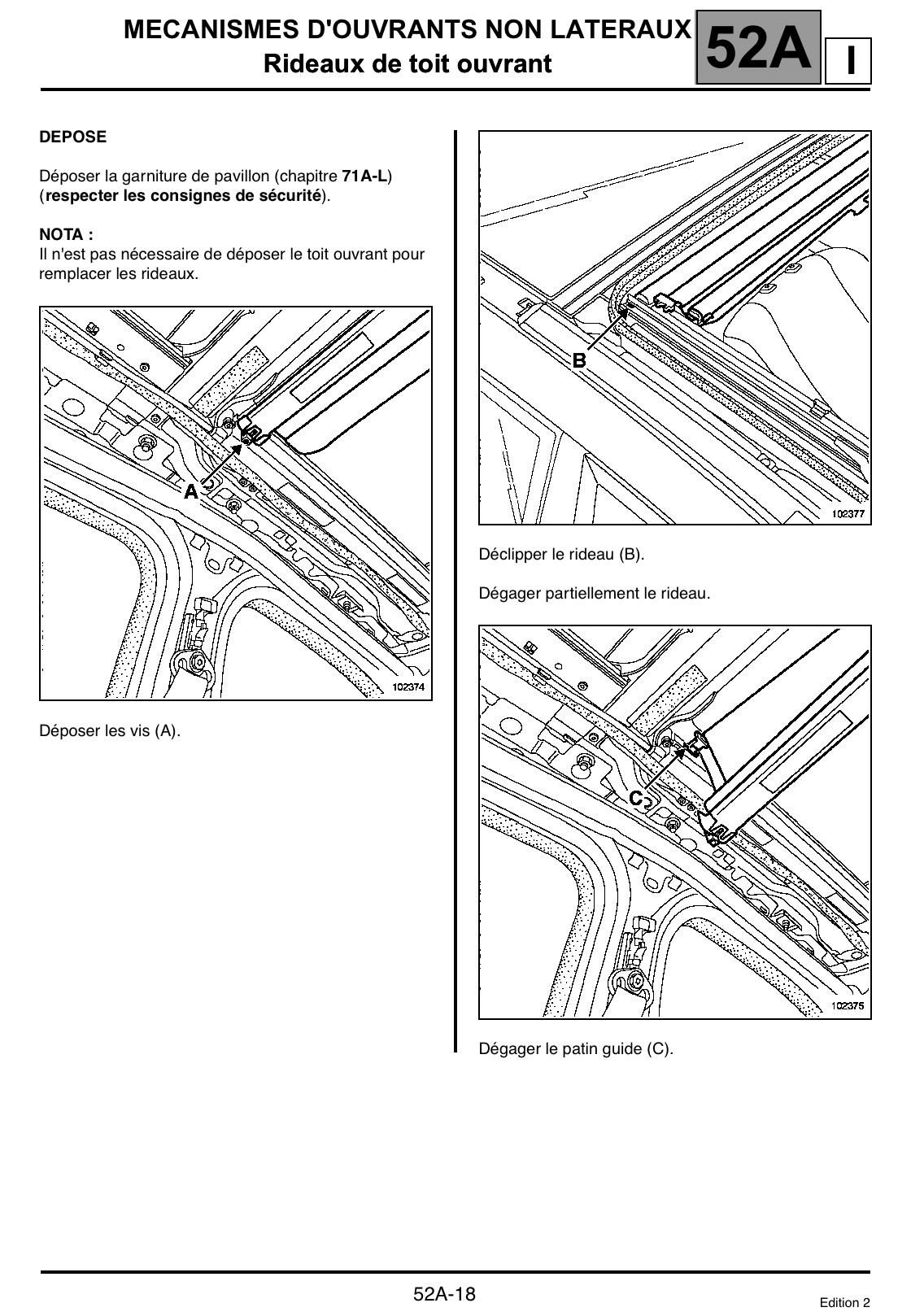

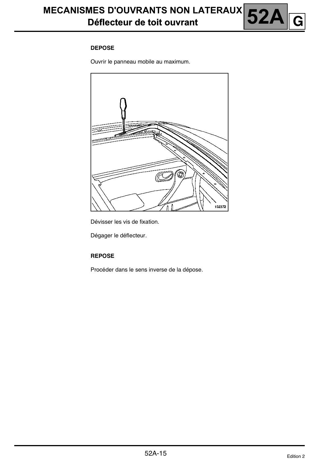

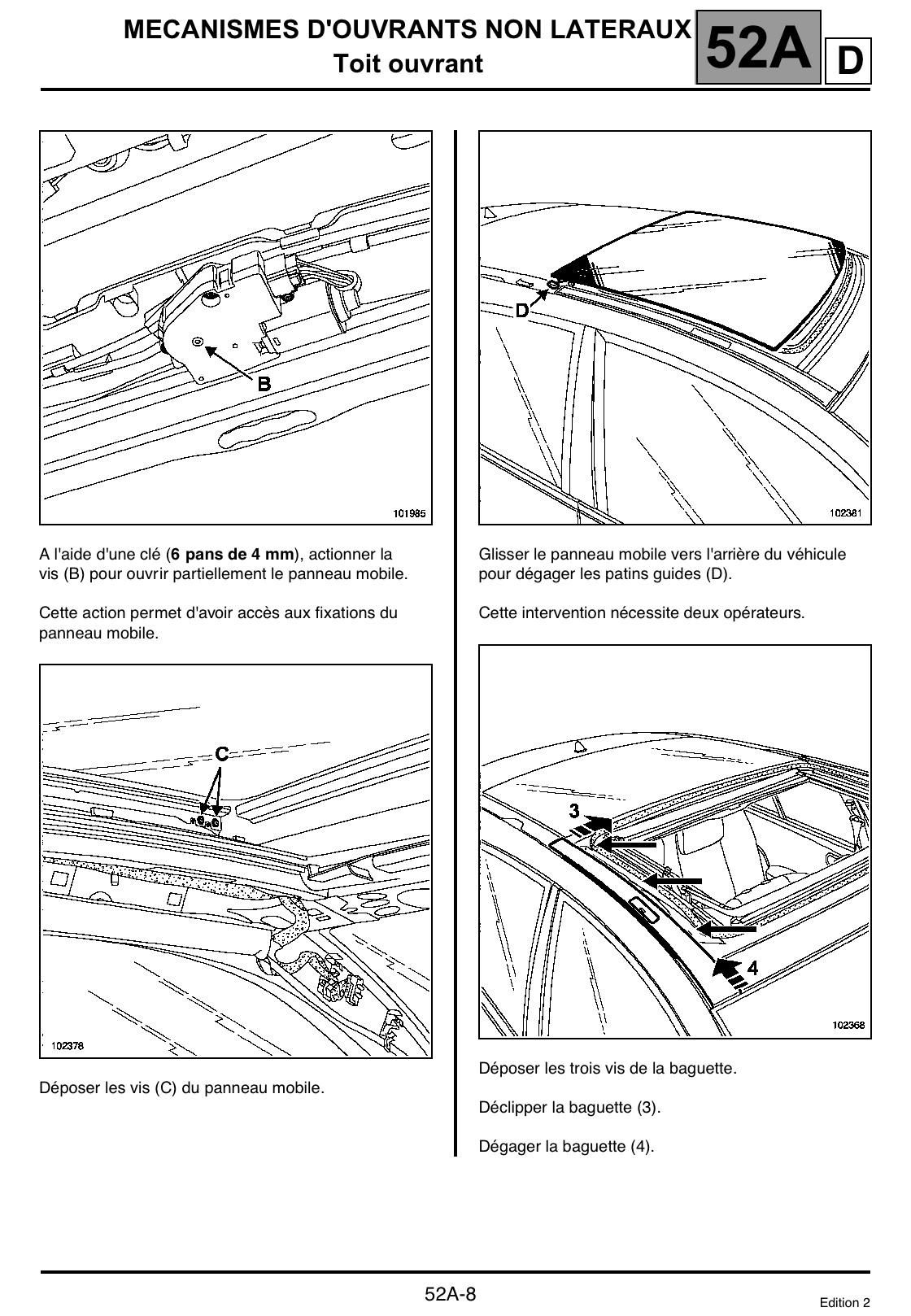

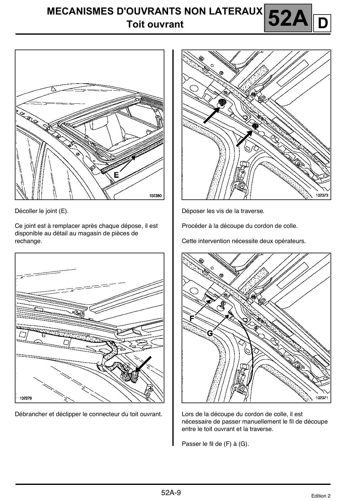

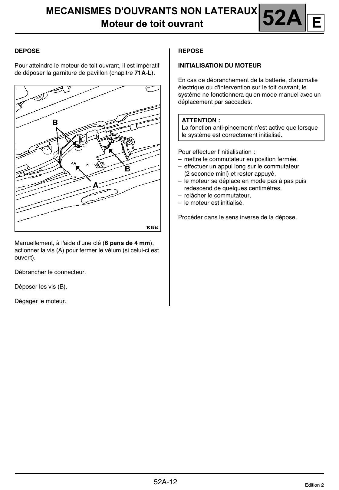

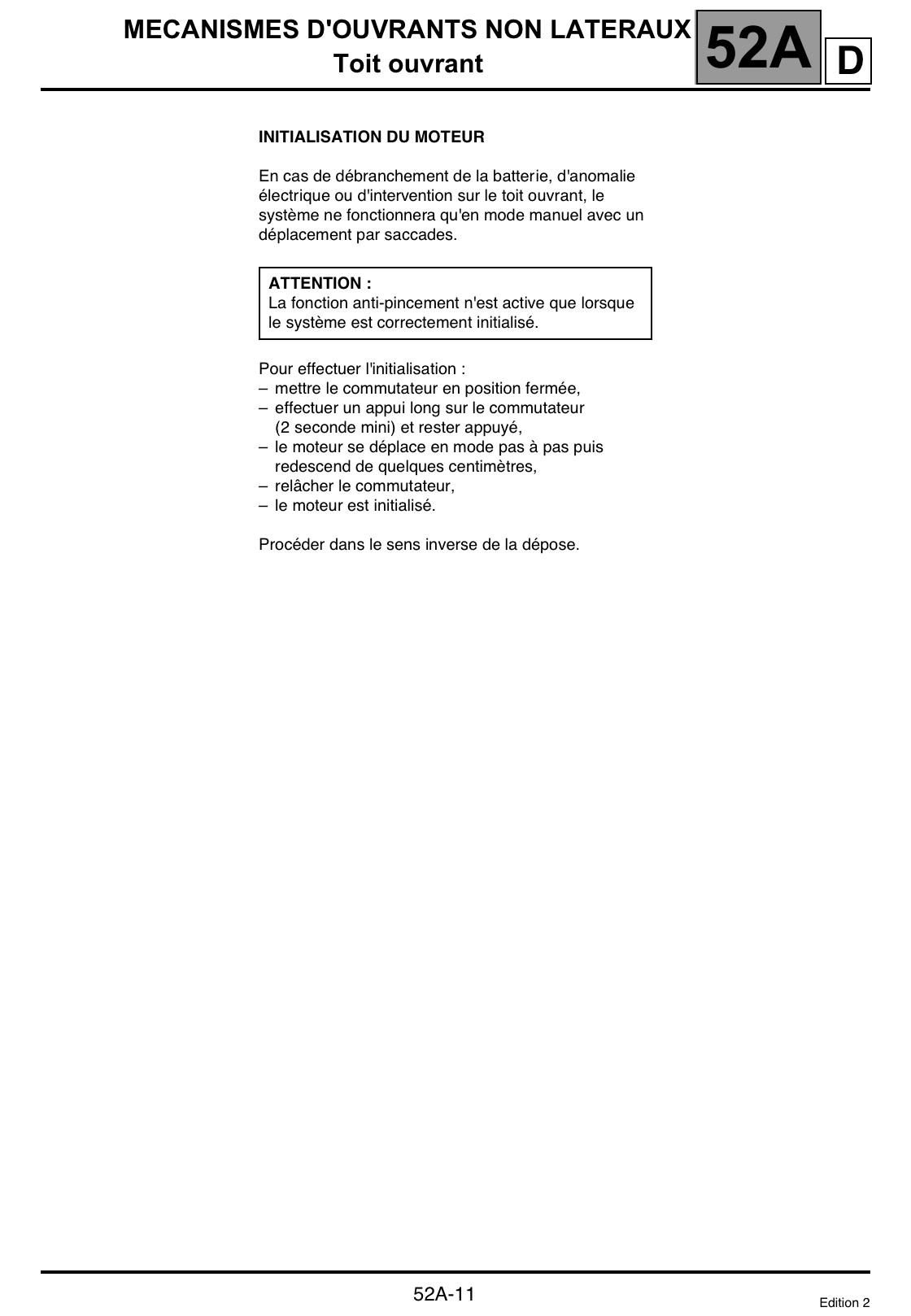

Bonjour à tous !
Je dois démonter mon moteur de toit ouvrant (à moins que vous ayez d'autres conseils) car mon toit est HS. J'ai tourné la molette, il ne se passait rien (comme la dernière fois) je l'ai donc réinitialisé et là un gros clac mélangé à un GRRRRRRRRRR, bref, le moteur tourne sur lui même, ou plutot des pignons qui claquent entre eux.
Quelqu'un a déjà eu ça ? C'était le moteur ? Le mécanisme après le moteur qui transmet le mouvement ? La tringlerie ?
J'ai lu le MR, le moteur est super simple à démonter, mais il faut soit disant démonter TOUTE la garniture de toit, il y en a pour une demi journée facile si on ne veut rien abimer, il faut démonter tous les plastiques intérieurs.... Bref, quelqu'un sait si on peut sortir le moteur (san stout saloper non plus lol) sans démonter la garniture entièrement mais que partiellement ?
Merci !

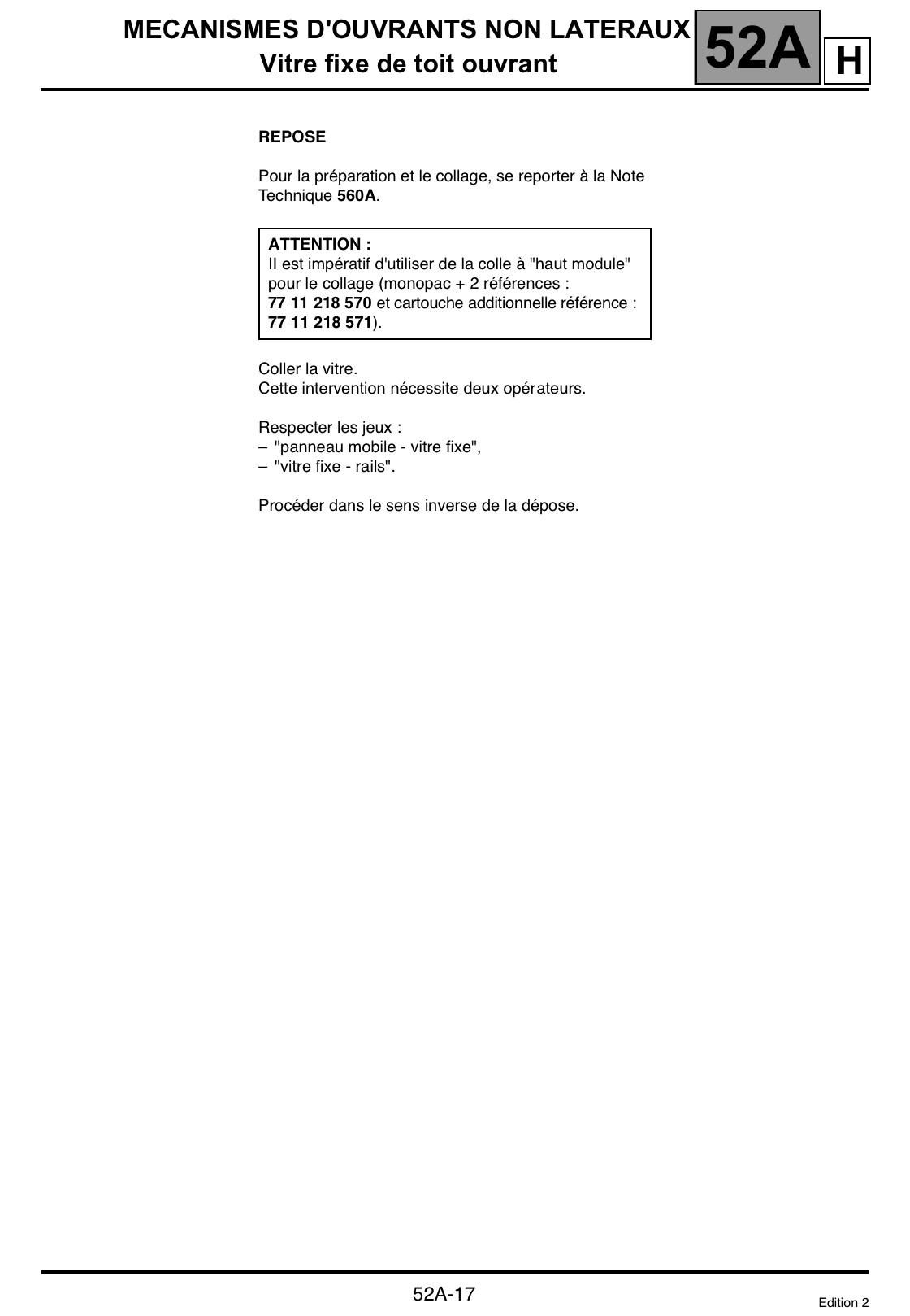

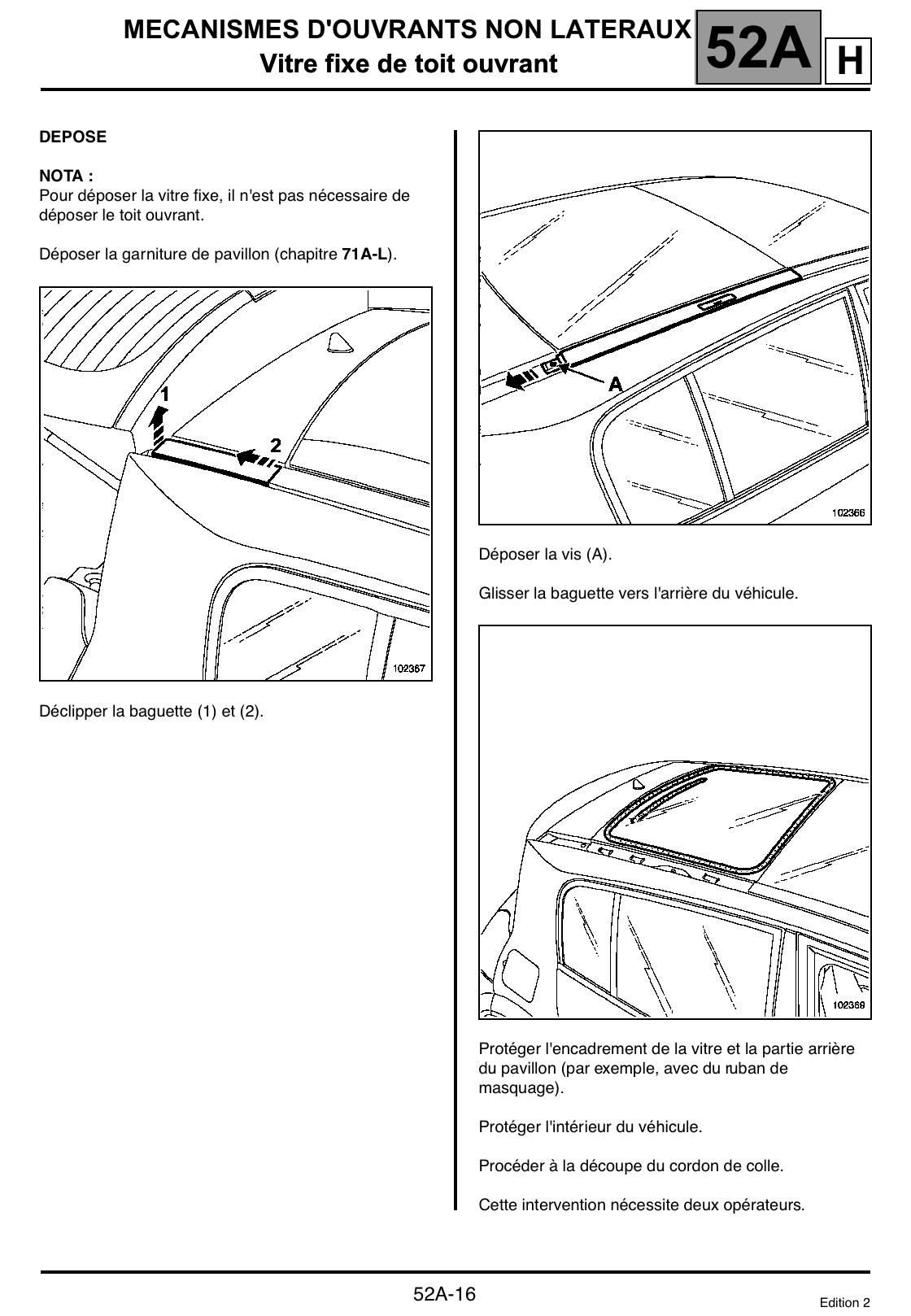

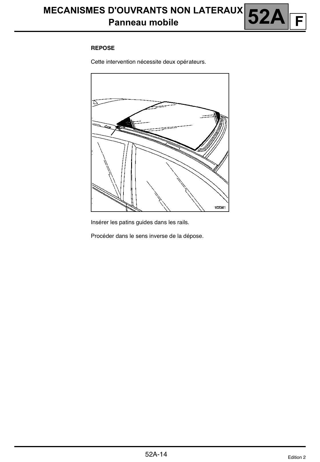

Je sais pas si ca peut t'aider, mais c'est le demontage du toit ouvrant pris dans le Dialogys de la Meg2. Apparement c'est la seule facon... :( J'espere que ca te sera utile.
clic pour agrandir clic pour agrandir clic pour agrandir clic pour agrandir clic pour agrandir clic pour agrandir clic pour agrandir clic pour agrandir clic pour agrandir clic pour agrandir clic pour agrandir clic pour agrandir clic pour agrandir

Merci ! En fait j'ai été voir au chapitre démontage du moteur d'ouverture, car c'est à son niveau que ça bloque. Normallement je fais ça ce soir.

Et aujourd'hui j'ai démonté le toit ouvrant, pour cela il faut dégarnir intégrallement le plaffonier et ce en faisant très très attention, ça se casse tout de suite et ça peut laisser des traces, il faut une propreté chirurgicale et être impérativement deux.

Et là je vous dit pas la suprise, je l'ai toujours mauvaise, le garage qui a changé tout le toit l'année dernière, sous contrat d'entretien a mal resseré le moteur, du ocup une vis est partie, le moteur est sortie de ses crans et voilà, juste un boulon au sol, tout ce boulot pour ça. Et j'aurais payé pour ça en repassant par eux alors que la faute vient du garage !!! :mad:
Et soit disant pas de garantie sur les garanties, ce qui veut dire qu'on peut bâcler le travail ? pfuuuu....

Et maintenant, après quelques heures de boulot on peut enfin remonter tout ça proprement !
Chaque plastique a été nettoyé au cif, à l'eau savonneuse, et rincé à l'eau pure et abondament.
