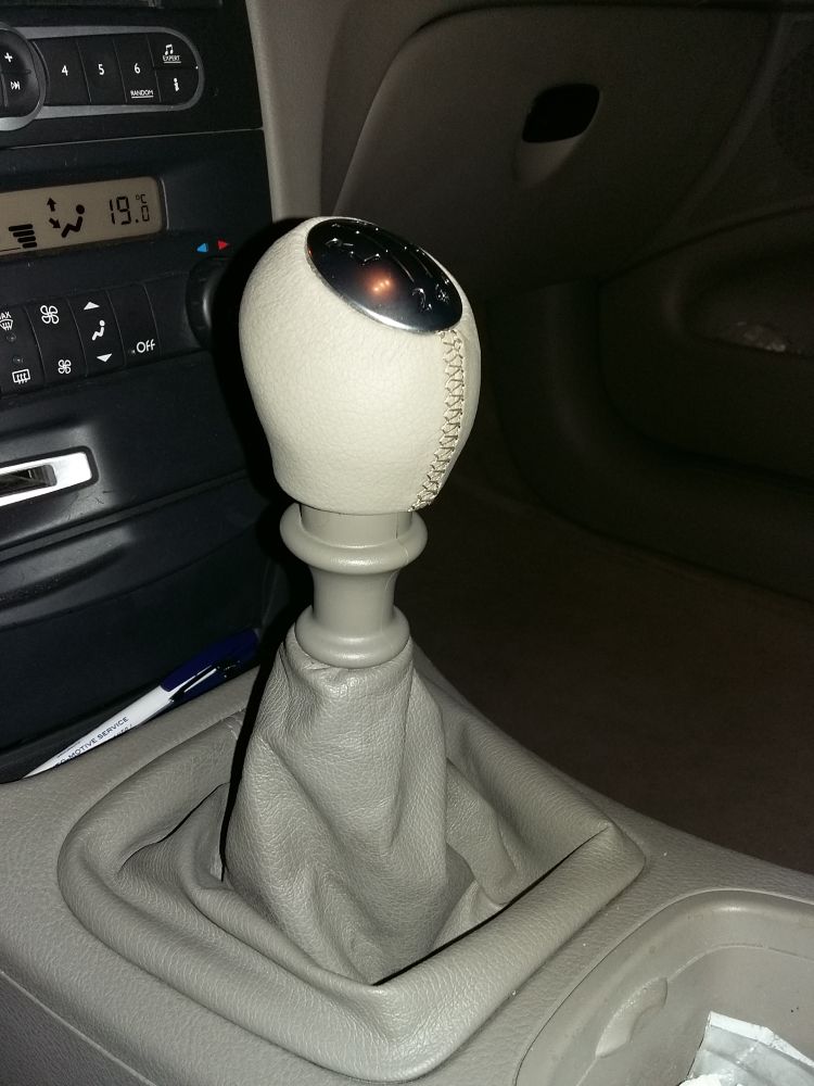

Autrement, juste pour le plaisir de montrer le résultat :cool2:
La teinte est légèrement plus claire, mais ce n'est absolument pas gênant et beaucoup moins visible en vrai que sur la photo...
A ben ca change :cool2:
Il est tout beau ce pommeaux et c'est bien que l'ancien qui était tout usé.

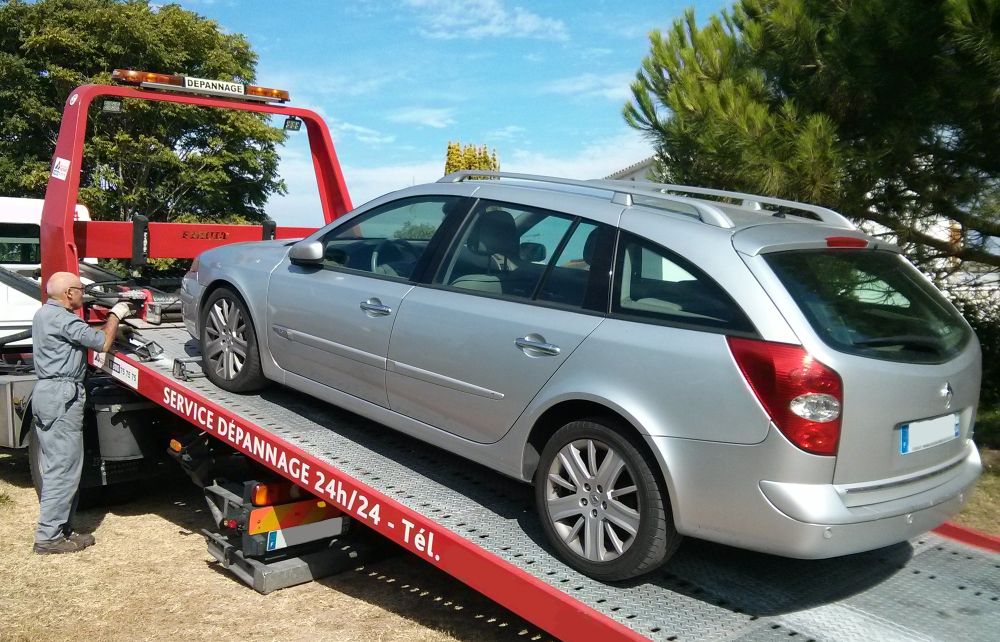

En weekend au bord de la mer, il semblerait que madame Laguna s'y plaise au point de vouloir y rester. Samedi matin, je veux démarrer pour aller faire quelques courses, tout se lance nickel, le démarreur tourne mais le moteur ne démarre pas ! Ca fait comme si j'essayais de démarrer sans avoir désactivé l'antidémarrage (avec un clef pas codée sur l'espace 3 du paternel par exemple), ce qui n'est pas le cas bien sûr car la carte est parfaitement bien reconnue. Pas de message d'erreur de remonté avec mon boitier ELM, mais je me questionne toujours de sa fiabilité. Bien que neuve d'un mois, j'ai quand même testé la batterie qui donne 12,3 V. Assez rapidement, j'ai émis un doute sur le capteur PMH. Je l'ai démonté et j'ai mesuré 240 Ohms de résistance à ses bornes, ce qui semble une valeur correcte. Néanmoins, je l'ai bien nettoyé avant de le remonter et le moteur part presque (il tousse sur un tour). Malgré que les valeurs semblent bonnes, un nettoyage a quand même donner un léger mieux. J'ai donc commandé un capteur neuf et je suis rentré avec le Scénic de ma sœur qui n'en avait pas besoin cette semaine, tandis que la Laguna est restée sur place.
En espérant que ça soit simplement ça, quelqu'un a t'il d'autres pistes au cas où ?
Bon, capteur PMH changé, rien de mieux... Appel assistance et remorquage au garage Renault du coin...Affaire à suivre :peur2:

La Laguna est partie. Le mécano n'avait pas eu le temps d'y regarder samedi matin, j'attends de ses nouvelles. En attendant, je rempile pour une semaine avec mon Scénic.
Ça fait mal au cœur de voir sa caisse sur une dépanneuse comme ça...
J'espère pour toi que ce n'est qu'une petite panne...

A priori, il s'agit de la pompe à carburant qui est HS, donc rien de trop méchant.
Pas méchant mais cher quand même... :( c'est pas donné une pompe de réservoir...

Ma Laguna est prête, c'était bien la pompe à essence qui était morte. Je dois aller la récupérer lundi matin.

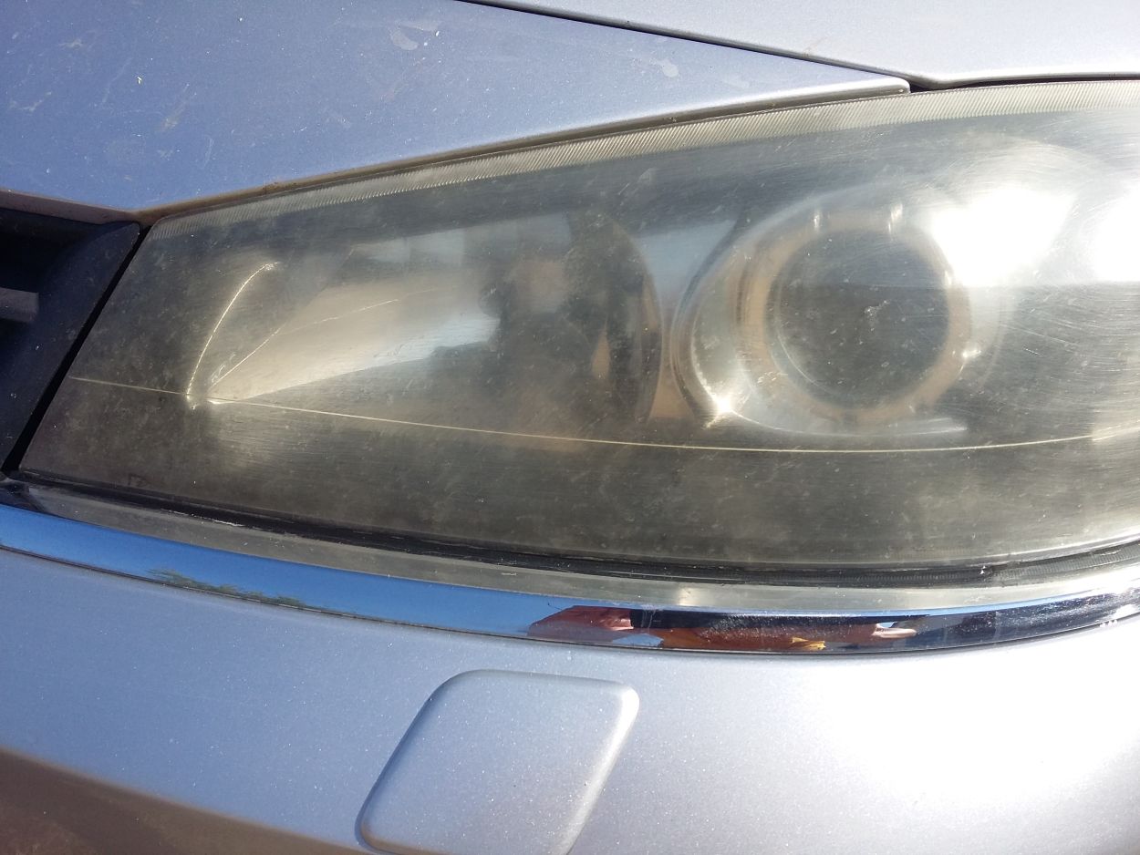

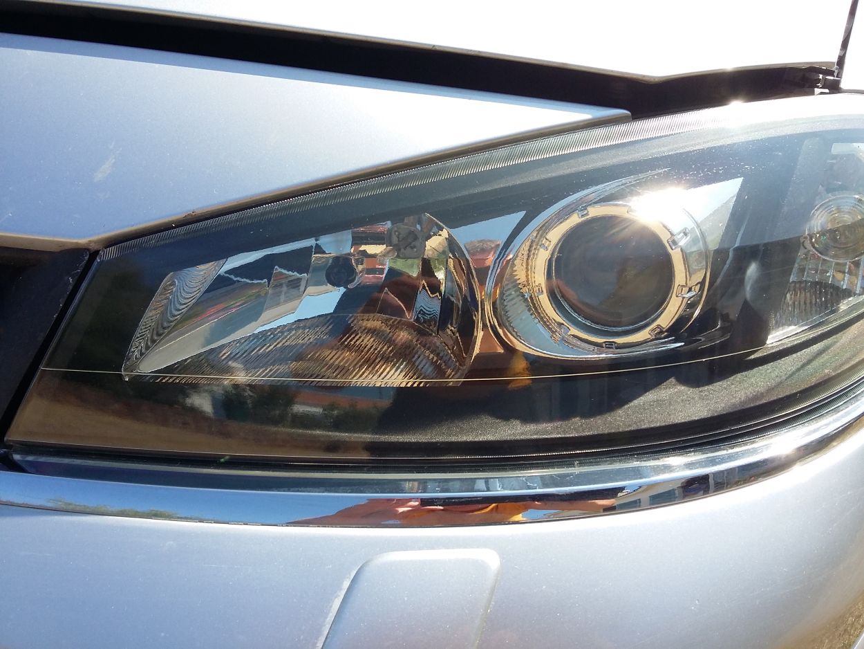

Quelques nouvelles de retour de congés. D'abord, j'ai bien récupéré ma voiture comme convenu et elle tourne parfaitement. D'autre part, j'ai profité des vacances pour lui faire son entretien annuel, à savoir vidange et l'ensemble des filtres.
J'ai également fait une rénovation des phares qui commençaient à en avoir bien besoin, surtout le gauche. Je suis très satisfait du résultat, à vrai dire, je ne m'attendais pas à ce que ça soit aussi spectaculaire ! Il n'y a plus qu'à espérer que ça dure. Puisque que les images parlent plus qu'un long discours, un petit avant / après :

t'as changé le feu ? ou frotté avec une poudre magique qui polis le feu ?

Impressionnant !

Non non, c'est bien le même feux :crazy: . Je les ai polis avec ce kit spécial : https://www.amazon.fr/Turtle-Wax-1830810-Headlight-Restore..;keywords=turtle+wax
Il est composé de 2 pads à poncer de différents grains, d'un produit à utiliser avec les pads à poncer. Il sert à mouiller mais a aussi un principe dé-oxydant (le jus qui coulait était très jaune). Il y a ensuite un genre de polish qui j'ai appliqué avec une polisseuse et enfin un produit de finition à passer après une base de fixation (2 lingettes) qui est censé jouer un rôle de vernis pour la durabilité (je dis censé car je n'ai pas encore assez de recul). Je l'avais acheté par hasard en grande surface il y a un petit moment déjà. A priori tous les kits ne se valent pas, mais celui-ci a très bien fonctionné sur mes phares.

chichi1er a écrit:
Il faut donc une polisseuse pour utiliser le kit ?
Ce n'est pas obligatoire, mais vu que j'en avais une sous la main, j'en ai profité.
Le dentifrice, j'en avais entendu causer et j'avais tenté il y a 1 an ou 2 mais sans résultat.
