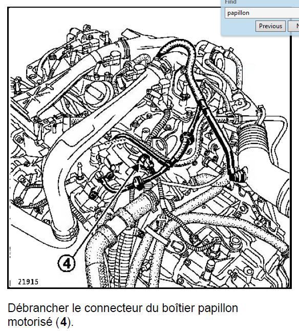

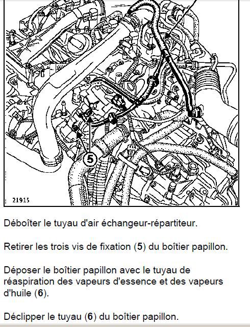

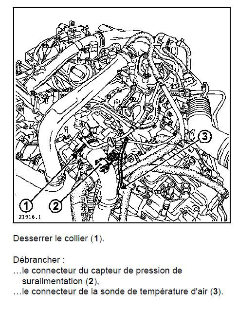

Parmi tous mes "chantiers" de prévus pendant mes vacances, je souhaiterais nettoyer mon boitier papillon. Je n'ai jamais fait ça sur aucune voiture, mais ça ne semble pas bien sorcier ! A condition de parvenir à le localiser dans la baie moteur...et là j'avoue que je me trouve un peu con :oops:. Les RTA que j'ai chopées ne parlent pas du F4RT, bref je ne suis pas sûr de mon coup.
Si une âme charitable a ça sous la main, je suis preneur :prie:
Message Jeu 06 Aoû, 2015 14:08
Débrancher la batterie (en commençant par la cosse moins)
:wink:
Ah je le cherchais par derrière, du côté du turbal...je ne risquais pas de le trouver :crazy:. Merci, me voilà paré !
