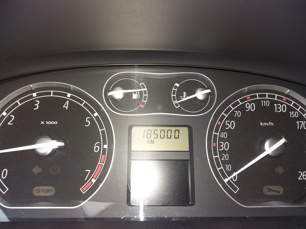

185 000 km pile poil en arrivant chez moi hier soir. Ca fait donc 5 ans et 5 mois et 80 000 km que j'ai la Laguna. Soit en moyenne 14 770 km/an. La distrib ayant été faite en septembre, ça serait pas mal qu'elle me tienne sans trop de soucis à peu près 5 ans. Ca lui ferait 250 / 260 000 km, il sera alors raisonnable d'envisager son remplacement.

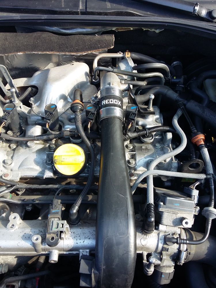

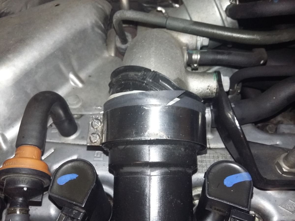

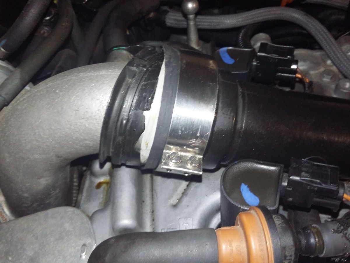

Il faut que je répare ma durite de turbo, car ma réparation précédente n'a pas tenu, tout se barre ! Ca fait un petit moment que j'avais de nouveau une fuite d'air (légers à coups en pleine charge et bruit de souffle), mais là on dirait que ça recommance à chier l'huile.
J'ai tout ce qu'il faut pour faire une réparation durable en suivant le topic de jmeot ( https://www.planeterenault.com/forum/laguna-ii-legere-pert..0t-regle-t44316.html ), reste plus qu'à prendre le temps de le faire :|

Sinon, comme prévu, j'ai réparé ma durite de turbo de manière durable (j'espère en tout cas)... Pour cela, j'ai suivi l'excellent tuto de Jmeot ( https://www.planeterenault.com/forum/laguna-ii-legere-pert..0t-regle-t44316.html ) quasiment à la lettre, si ce n'est que j'y ai mis des colliers renforcés. Je n'y ai pas passé plus de 30 minutes. Le résultat est chouette et probant à la conduite :

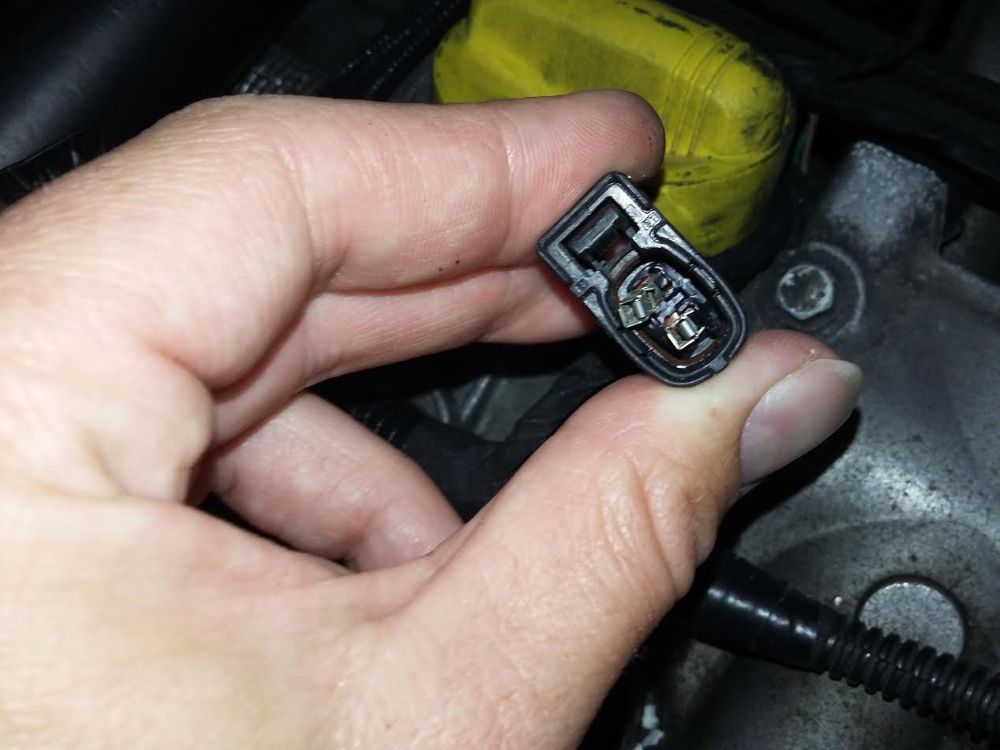

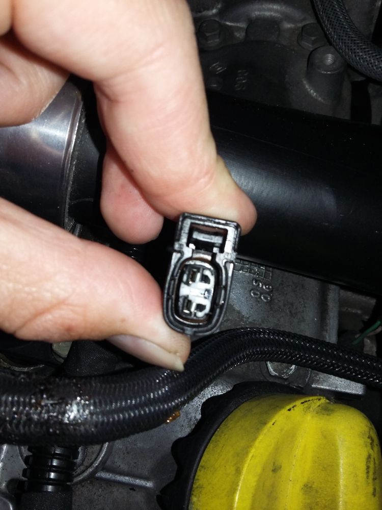

J'ai voulu démonter la bobine en question ce soir pour la tester et surprise... c'est le connecteur qui est cassé !
Connecteur normal :
Connecteur de ma bobine 3 :
J'ai testé la bobine par acquis de conscience et sans surprise elle bonne.
Je me pose quand même la question de comment le connecteur peut casser ainsi, est-ce qu'ils l'ont défait et mal remis chez Renault Minute quand j'ai fait recharger la clim :pense: De toute façon, si je vais les voir, ils vont m'assurer que non ! Du coup je n'ai plus qu'à trouver un moyen de réparer ça car j'imagine que Renault ne vend pas se type de connecteur !
