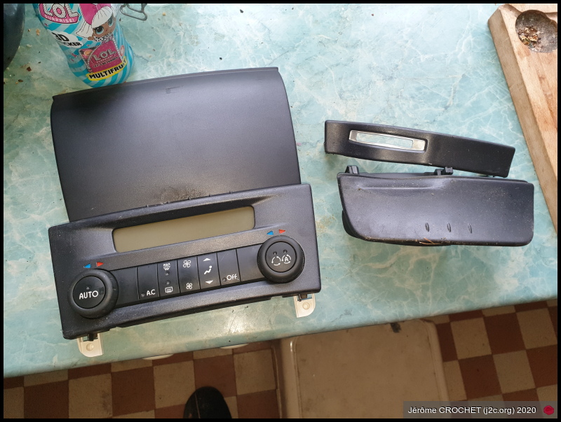

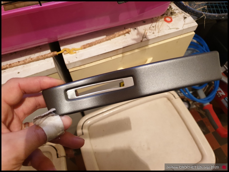

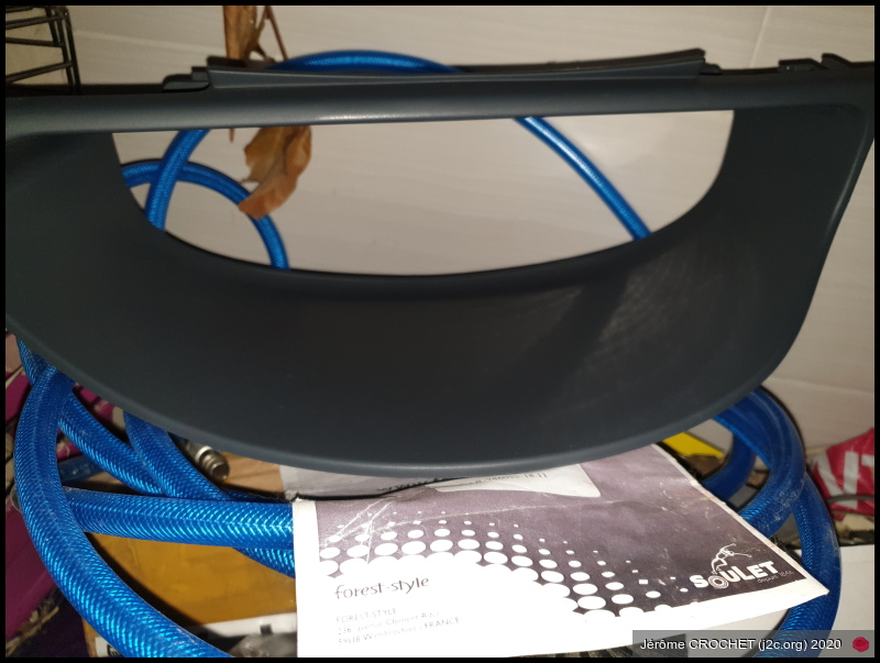

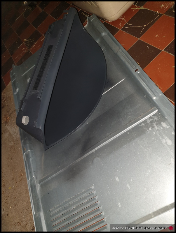

Alcool médical trouvé dans la rue il y a quelques année.. (bouteille de 1L.. quand je vous dis que les gens jette n'importe quoi)... et stocké pendant 4 ans dans mon stock à l'effigie d'une tête de mort.. DEHORS ...
https://cdn.j2c.org/2020_01_15/800_a1e56c3dd6d1d557a426f1ffeaa060c9_20200115_081443.jpg
Et ensuite.. coup de bombe parchoc.. Antracite. (LA BONNE COULEUR !!!)
https://cdn.j2c.org/2020_01_15/800_62b867d6698b599881f5f8305f902bce_20200115_082017.jpg
Faudra une 2ème couche.
https://cdn.j2c.org/2020_01_15/800_f311da91e4db33d477e96311330cdd9d_20200115_083758.jpg

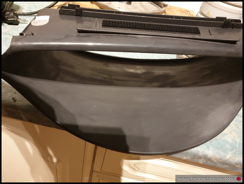

Pour les plastiques du lecteur de carte, le cendrier et la clim.. je vais également décaper et mettre une peinture métal. La trappe à radio va être chiante.. car non démontable.
Message Jeu 16 Jan, 2020 11:01
J'ai redécapé une parti hier soir... car il y avait des restes de merdum collant sur le plastique (qui a été révellé par la peinture).
Repeint.. j'ai repassé une couche ce matin. ça rend bien.
La peinture pour parchoc gris anthracite, c'est donc vraiment pas mal.

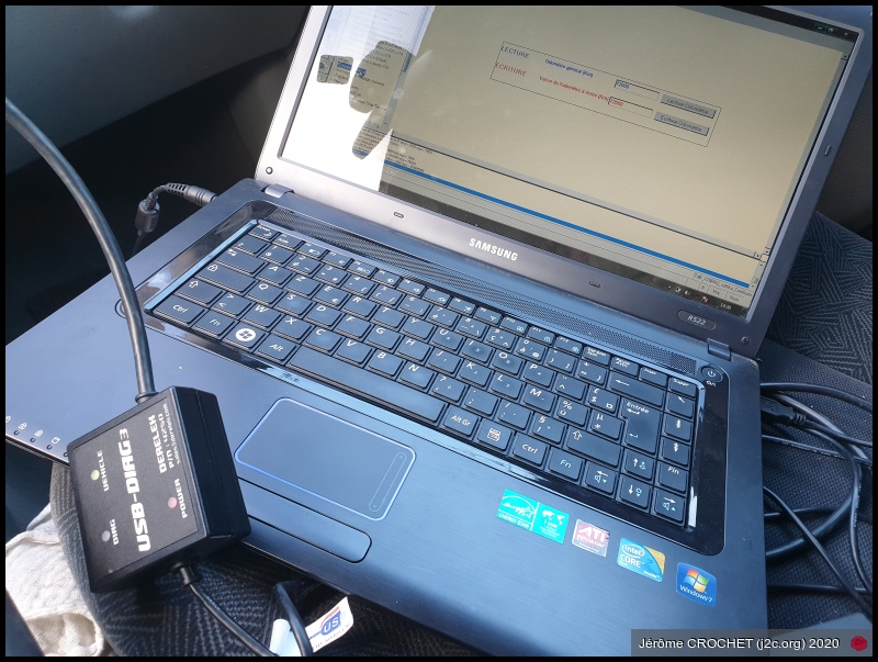

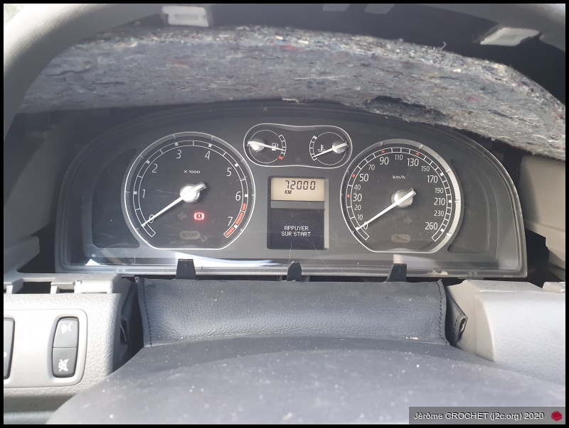

J'ai enfin réussi à jouer avec mon nouveau jouet.
Le compteur phase 2 est passé avec succès en phase 1. Et j'ai pu tester la reprogrammation de km.
Il n'est toujours pas définitivement monté dans la voiture... il me manque un hp pour la syp... et quelques leds pour changer la couleur des aiguilles...
https://cdn.j2c.org/2020_01_19/800_9b8d5e80606f68178a178efe8fcfdd7c_20200119_143024.jpg
Mon jouet :
https://cdn.j2c.org/2020_01_19/800_61ad7a9cf9b27c9411d21a1c86454763_20200119_143039.jpg

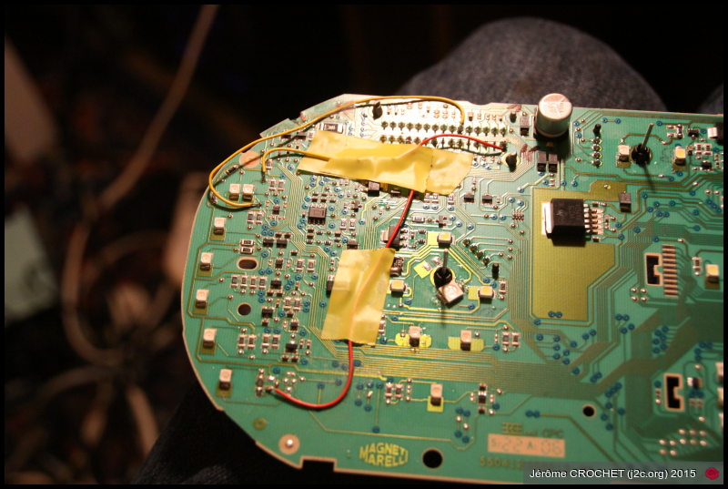

Je colle ça ici, car je vais en avoir besoin.
https://cdn.j2c.org/2015_01_17/800_af7282f40077aa2fe20b63332f47f0f7_20150117_195837.jpg
Sur cette image, on a des trucs qui ne serviront pas pour ma modif.
* Ce qui est câblé en jaune est pour le témoins ceinture. Inutile. Je n'installerai pas de CNC sur cette laguna.
* le fil rouge qui descend : je ne le câblerai pas, c'est pour le voyant veilleuse. Pas envie de me faire chier à refaire un fond de compteur.
Sous le scotch, en position 27 : feux de position.. On coupe la piste, et on remplace par une diode (pour éviter que l'alimentation du rétro-éclairage ne soit utilisé pour alimenter les veilleuses.. : ça ferait fumer le compteur).
complètement à droite : + Après contact. Une autre diode pour l'alimentation du rétro-éclairage.
Le principe :
Pour que le rétro éclairage fonctionne, il faut du +12V là où sont branchée les 2 diodes.
Pour que le rétro éclairage passe en réduit, il faut un signal supplémentaire sur une broche du compteur (issue du régulateur de clim qui est lui même piloté par le rhéostat). Ce truc là est déjà fonctionnel, aucune modif.
Quand on met le contact, le +APC est actif, il allume le rétro-éclairage. Pas de PWM venant de la clim : rétro-éclairage full.
Quand on allume les feux, le signal PWM venant du régulateur de clim est en place, l'éclairage est réduit
Si le contact est coupé : compteur éteint.
SI le contact est coupé, mais que les veilleuses (ou phares) sont allumés : rétro éclairage allumé .. réduit.
Y a plus qu'à retrouver 2 diodes.

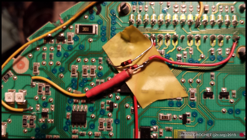

Pour l'éclairage en rouge des aiguilles.
https://cdn.j2c.org/2015_01_17/800_12f1e32c0357fce13f296dbf5e86b4d3_IMG_4743.jpg
Bidouilletronic m'avait remplacé les leds blanches par des leds rouges de fortes puissance.
On note la présence de 2 emplacements pour mettre une led. Je n'ai pas de leds de forte puissance.. va falloir se rabattre sur 2 leds classiques.
On va en profiter pour remplacer les 2 leds faiblardes des clignotants.. sur le phase 2, avec un peu de soleil.. on ne voit plus rien (sur le phase 1, il y avait 2 leds.. par clignotant.)

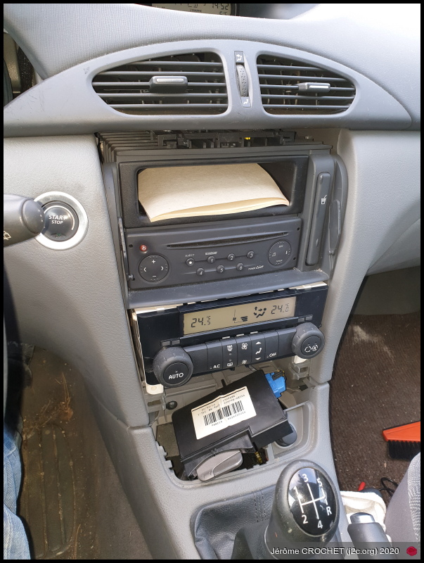

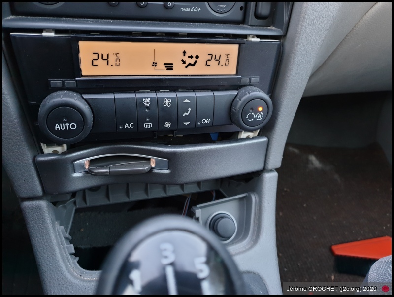

Je suis toujours en galère pour démonter le capot autoradio.. le truc est réputé très difficile à démonter.. sans déposer le tableau de bord;
Tant que je n'aurai pas trouvé de solution, je n'attaque pas la rénovation des plastiques de la console centrale.
Message Mar 21 Jan, 2020 13:01
Je suis déjà tombé sur son topic.
Mais je n'arrive pas à extraire la trappe de son logement. (Et j'ai peur qu'en forçant, je me retrouve avec le chariot qui va dans le fond.. avec l'impossibilité de le récupérer)
Et dire que cette trappe motorisée, je l'ai vue fonctionner...
D'après ce qui est écrit en gras c'est fichu; il faut sortir le tableau de bord car c'est vissé par derrière.
https://www.planeterenault.com/forum/laguna-ii-portillon-d..us-ferme-t18036.html
Message Mar 21 Jan, 2020 16:01
Il me semble que bidouill s'était fabriqué un outil pour arriver à dévisser le truc... en passant par l'intérieur..
Je vais regarder s'il y a moyen de passer par la boite à gant;. et par le logement du compteur.
Sinon, il faudra immobiliser le mécanisme de rentrée.. pour ensuite déclipser le tout;
Ou alors.. on laisse en place, et on fabrique une cabine de peinture dans la voiture.. je vous laisse imaginer le bordel :'(
Pour Laguna2 ph 1: trouvé sur cara...ac
J'ai démonté ce cache pivotant il y a deux semaines pour remettre le ressort et il est vrai que c'est bien galère.
Pour pouvoir remettre le ressort il faut pouvoir sortir le bloc qui supporte l'autoradio, le porte gobelet et le petit rangement. Le problème c'est que ce bloc tient par 4 vis dont l'accès se trouve du côté intérieur de la planche de bord!!! Il y a 2 vis en bas et 2 vis en haut.
Pour ceux du bas (vis cruixiforme) il faut sortir le lecteur de carte et le bloc clim pour y avoir accès, avec un miroir on peut les voir. J'ai été obliger de bricoler une "clé tournevis" pour pouvoir les dévisser et il ne faut pas avoir des mains de bucheron!!!
Pour les 2 vis du haut, il n'y a pas d'accès (pas trouvé) sauf à sortir la planche de bord je pense, alors j'ai coupé les deux points de fixation, aux deux extrémités supérieures (droite et gauche) du bloc. Après, il faut tirer un peu fort car il y a des clips qui tiennent en haut mais normalement ça sort.
Le ressort est enroulé autour d'un rouleau qu'il faut bien remettre en place.
Il faut bien compter 30 à 45 minutes pour tout faire.
Bon courage.

Une des vis est accessible via le logement du compteur...
Va falloir trouver un outil astucieux

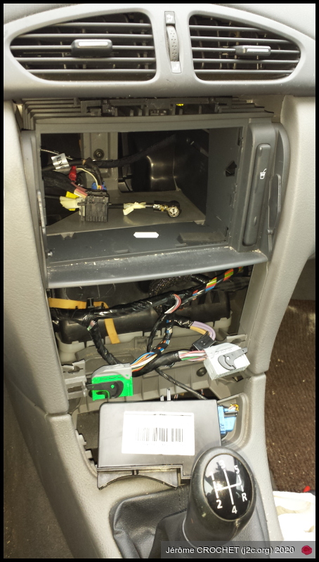

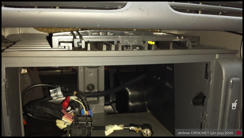

De la mert les vis.. c'est inaccessible.
J'ai voulu faire me fanfaron... et j'ai pas réussi.
Par contre. Le mécanisme de la trappe a un blocage en butée (trappe fermée)
Ce qui permet de démonter la trappe.
Ya plus qu'à tout poncer...

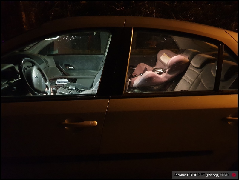

Si tu te fais arrêter par les flics ils vont croire que tu es dans une voiture volée avec ce montage de lecteur carte et la moitié de la planche de bord démontée :mrgreen:
Message Lun 27 Jan, 2020 07:01
Et avec la valise dans le coffre, je suis cuit ... :mrgreen:

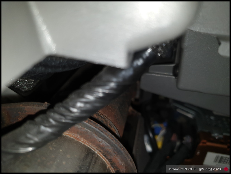

https://cdn.j2c.org/2020_01_26/800_69a12af235e94dbfa1ac09e1d5901f56_20200126_114653.jpg
au moins, ça fait vraiment voiture volée :p
Et si tu rajoutes une nappe de fils dénudés qui sortent de nul part.. (pour faire comme dans les films.. le mec qui démarre avec les fils ..)
On voit bien sur la photo : le mécanisme en butée sortie
https://cdn.j2c.org/2020_01_26/800_2ad48b8570e1fed5566413e9cf80fbdd_20200126_114645.jpg
Surtout... Surtout SURTOUT ne pas pousser ce truc.. car s'il part dans le fond.. vlà les emmerdes pour aller le rechercher !!!
AU remontage, il faudra protéger la trappe avec un bout de carton.. Car au démontage, j'ai marqué la peinture.

Premiers coup de papiers, et de peinture..
https://cdn.j2c-s2c.com/th/N9/2020_01_28/th_20200128_081859.jpg
Quelle merde à poncer.. J'attaque le plus gros avec le dos d'une paire de sciseaux (la couche au dessus de la peinture.. COLLE .. et donc bouche le papier en faisant des rouleaux.. donc, on arrache tout ce qu'on peut en grattant)
Ensuite, on rattrape les éventuelles rayures..
Avec du papier 1000 puis 2000 puis 5000.
2 couches d’apprêt à mettre AVANT :D En ponçant à 5000 entre les couches.
Ce soir, j'attaque la couche métallisée. Et demain soir, on devrait avoir le vernis mat. J'ai hâte. J'ai choisi une couleur qui me plaît bien (du Vert Anis ... et qui va parfaitement aller avec la bagnole.. ça lui donnera un coté moderne.. et électrique :D)

Tu me dira c'est pas con comme systeme antivol !!! Le mec se barre avec son lecteur de carte comme ca pas de risque de reprogrammation de carte dans al voiture
Me souviens quand j'étais tout gamin, le copain d'une des filles de ma nourrice faisait un truc etrange sur sa sup5, il démontait le volant... me souviens que mon pere c'étais marré et qu'il lui avait dis que c'était plus efficace que les antivol cannes ! :euh:
Ca me fait penser que j'ai voulu enlever mon antivol OBD hier soir dans la Mégane, parce qu'elle passait au garage aujourd'hui pour la révision : je n'ai même pas eu le temps de sortir la clé antivol de sa cachette dans le coffre, dès que j'ai touché le verrou, il s'est détaché de la prise OBD :mdr:
Heureusement que j'ai acheté ces m**des en promo à 50€ sur internet au lieu des 120€ demandés par Renault chez les concessionnaires.
Sur la Twingo, ça a l'air de tenir fermement.
Message Mar 28 Jan, 2020 13:01
Démonter le lecteur de carte... comme anti-vol est une connerie !
Car si tu débranches le lecteur, la carte ne fonctionne plus, il faut verrouiller à la main la voiture avec la clé. ;)

Bon... allez, je lâche la couleur :)
https://cdn.j2c.org/2020_01_28/800_8c7407d499d96e8d4c9a4c01ce9e778d_20200128_212156.jpg
Une fois le vernis mat appliqué.
https://cdn.j2c.org/2020_01_29/800_1c1f6d02cd2ce77bc76c079628d81795_20200129_081723.jpg
C'est propre.
https://cdn.j2c.org/2020_01_29/800_7cdd4a2161b7066a1493107c617be878_20200129_084613.jpg
Le cache alu n'est pas encore recollé... mais j'en avais marre d'avoir le lecteur de carte en balade dans la voiture.
BLAGUE !!! vous connaissez le nom de cette couleur un peu prise au hasard (parce que je l'aimais bien) dans le rayon.... ça ressemble vraiment... au pierre fusil des baguettes de ma Laguna (la dynamique).
