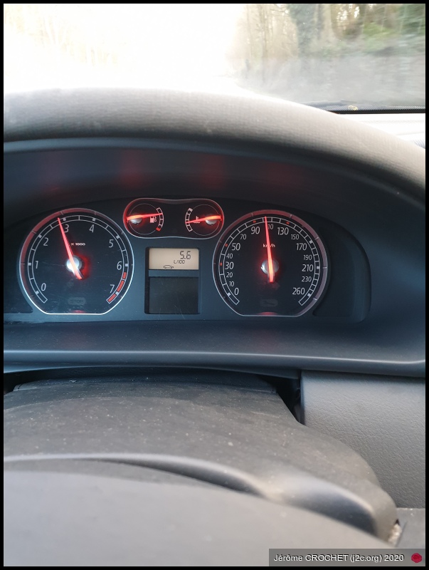

Avant...
https://cdn.j2c.org/2020_02_12/800_fae749af4f2cfab4e3aa008a0ac235ca_20200212_205105.jpg
https://cdn.j2c.org/2020_02_12/800_c56982e7376aa4dd58856be1564d88e1_20200212_210206.jpg

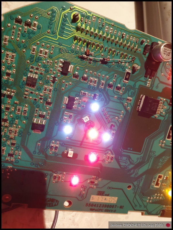

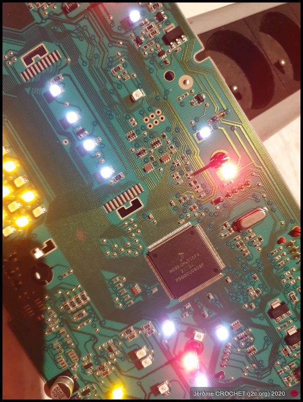

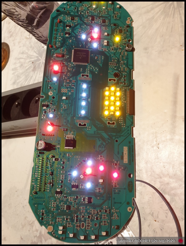

Il manque une led sur chaque aiguilles (car manque une résistance )
https://cdn.j2c.org/2020_02_12/800_795f59c36967a2546eea464524568477_20200212_210212.jpg
Les leds sont moins lumineuses..
https://cdn.j2c.org/2020_02_12/800_8274cb9d646d759845ee5021147ea5fb_20200212_210221.jpg
Et une fois corrigé..
https://cdn.j2c.org/2020_02_12/800_734f57f56026b4840611d624239c707e_20200212_211131.jpg
https://cdn.j2c.org/2020_02_12/800_d6d80ecf76c43355554cf2cda71fa5b7_20200212_212115.jpg
Et remonté...
https://cdn.j2c.org/2020_02_12/800_b97449383916692d66f2ffb4153ca5e1_20200212_212751.jpg
Ah oui ça éclair plus fort :idea:

Message Jeu 13 Fev, 2020 11:02

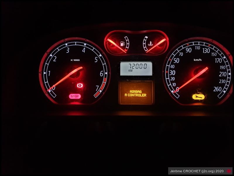

Sont chelou tes réparations à toi ! Tu remplaces un airbag défecteux par une panne seche ?? :mrgreen:
Message Jeu 13 Fev, 2020 12:02
MOUAAAAAAAAAAAAAAAAAAARR ... Ne fais pas ton chichi1er :D :D
Oui, le compteur n'aime pas vraiment être alimenté juste avec 2 fils sur ma table..
Mais j'ai l'impression que j'ai merdé un truc. L'éclairage des 2 jauges et un peu plus fort que celle du reste du compteur (à cause de la surface à éclairer.) Les leds éclairent maintenant pareil.. mais ça ne rend pas pareil.
Je pense que je vais redémonter.
Le rétro éclairage montré est le rétro éclairage permanent; Quand on allume les veilleuses, ça passe en réduit.
D.R. Alpine RS .. je ne vais pas mettre quoi que ce soit sur une trappe que je viens de me faire chier à refaire à neuf. Le premier qui me colle un truc dessus, passe par la fenêtre.. puis je fais demi-tour.. pour rouler dessus autant de fois qu'il le faut pour qu'on le confonde avec le macadam :evil:
Par contre, y a quand même un truc qui me fait bien chier dans ce genre de manip. Un truc qui fait 2mm de large et qu'il faut souder avec une panne de la taille d'une aiguille... nécessite de la précision.
Et j'ai de plus en plus de mal à faire ce genre de chose.. j'ai les mains qui tremblent ... :peur2:

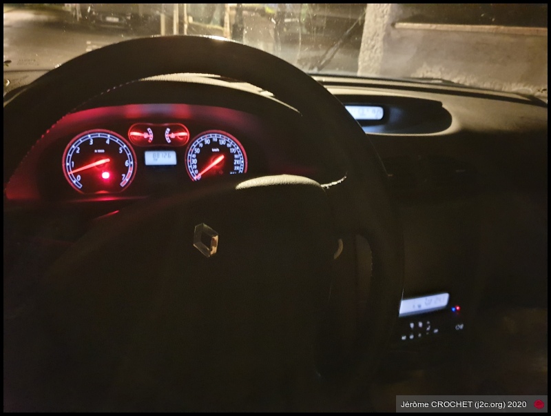

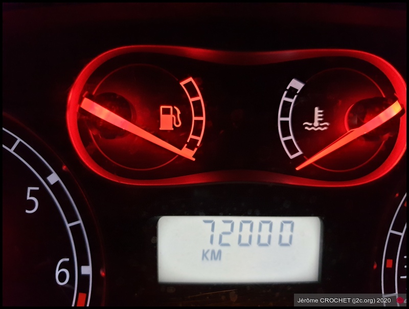

Allez.. ça m'a gavé, j'ai redémonté.
https://cdn.j2c.org/2020_02_13/800_8bd585fcecb836f489dd0fe0ad5a6792_20200213_211002.jpg
Et une fois remonté.. j'avais le compteur km qui ne marchait pas bien (faux contact sur les espèce de mousse conductrice...) et surtout, le bout de carton qui fait séparateur de couleur..
https://cdn.j2c.org/2020_02_13/800_9f6755f7e3c36792116f2b26f8791b8e_20200213_211750.jpg
La jauge à essence voit rouge.
https://cdn.j2c.org/2020_02_13/800_56b3436c701a39bc47578d1674aefabb_20200213_211757.jpg
Juste pour le souvenir...
Spécial Barkito...
https://cdn.j2c.org/2020_02_13/800_b81d9b9b87e2de16cfaecfadee5c70be_20200213_212250.jpg
Et là... AU CHOIX pour notre admin préféré :mrgreen:
https://cdn.j2c.org/2020_02_13/800_6ee5ee832623fe4c296c496294883484_20200213_212257.jpg
https://cdn.j2c.org/2020_02_13/800_396f1d57fed55c29156e66e1ffb54299_20200213_212300.jpg
C'est homogène (le fond de compteur est blanc partout.. sans pointe plus éclairée au niveau des jauges)... pfff faut vraiment être... pinailleur.. mais bon, ça m'aurait tellement gavé que j'aurais fini de toute façon par redémonter.

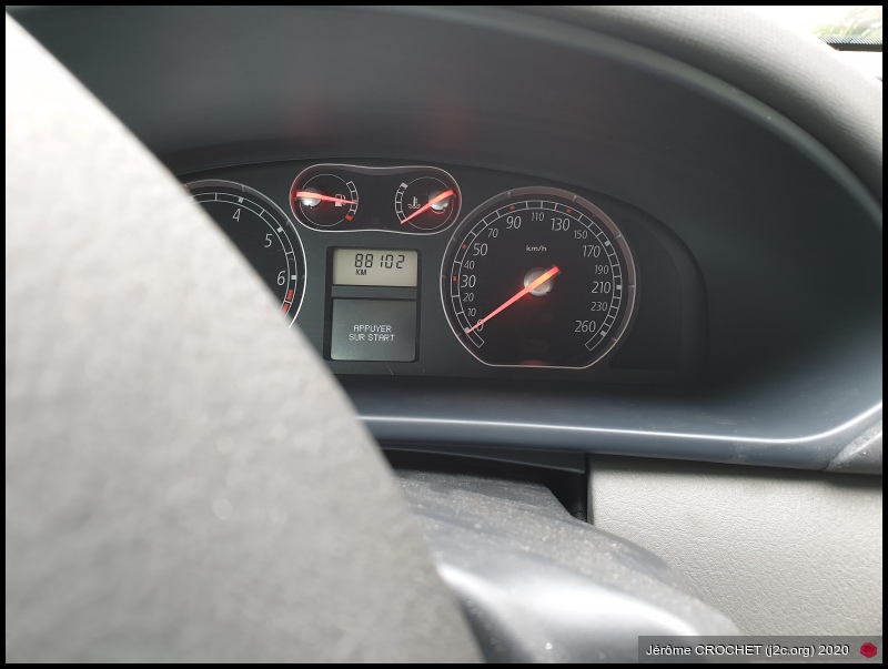

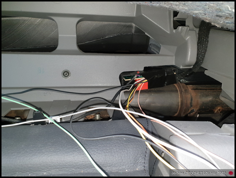

Message Ven 14 Fev, 2020 20:02
Syp câblée....
Et rien...
Nada...
Je ressors le pc..
Syp absente dans les paramètres du compteur... grr
Hop je remets.
Et...
Rien.
Le prise diag ne voit pas la syp...
Je fais des photos... et je rentre vérifier.
Verdict bus can câblé à l'envers.
Je reviens rebranche le bus... et...
Magie..
Blablabla.
Ça sert à rien.. mais ça m'avait manqué.

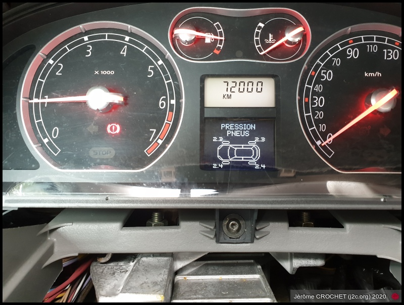

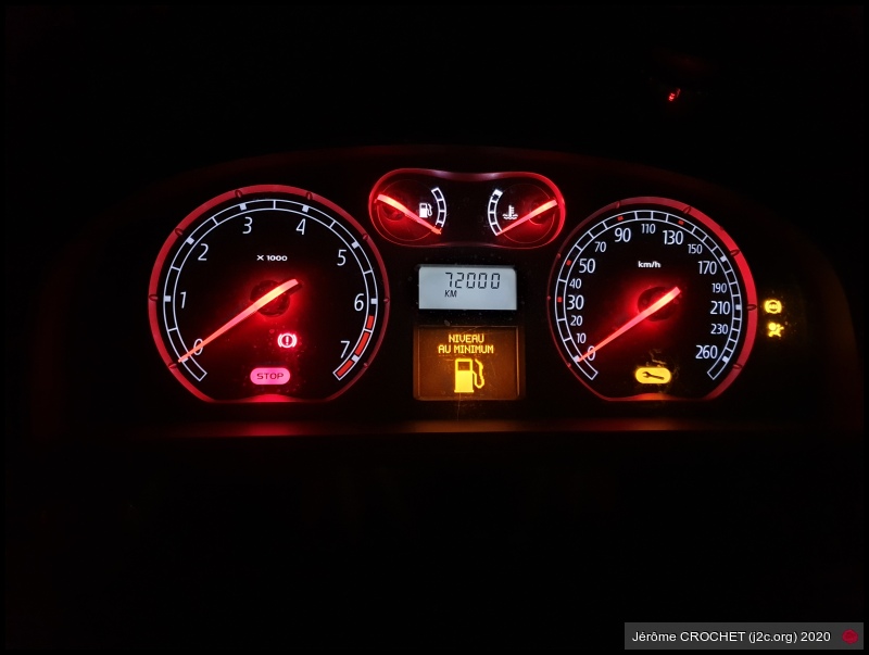

Message Sam 15 Fev, 2020 21:02
Fixée la syp...
https://cdn.j2c.org/2020_02_15/800_773139a11bf2bea07db33e5fa8b5a0f8_20200215_111414.jpg

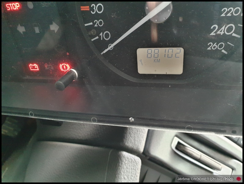

Dernière photo du compteur bas de gamme :
https://cdn.j2c.org/2020_02_15/800_040d768f80c59f0056ff2c3f9d684658_20200215_111423.jpg
Haut de gamme de retour :
https://cdn.j2c.org/2020_02_15/800_59f5eb02a0dfd12fd5ba4031d0a447ea_20200215_111812.jpg
Et reprogrammé :
https://cdn.j2c.org/2020_02_15/800_334911f303d99876d7993791784e2a36_20200215_112910.jpg

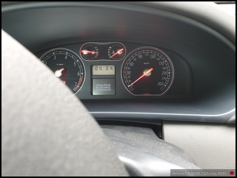

Message Mer 19 Fev, 2020 08:02
CT en cours.
J'ai redemonté le compteur pour repositionner l'aiguille.
Message Mer 19 Fev, 2020 09:02
https://cdn.j2c.org/2020_02_19/800_de70ea575f3174af7da8774ad7cd6075_20200219_082551.jpg

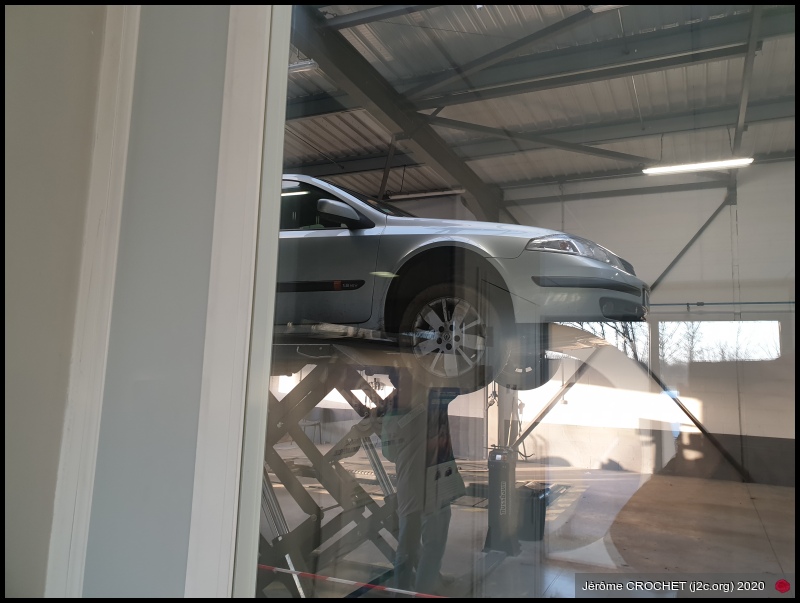

Bon, j'ai le droit à une contre visite :)
https://cdn.j2c.org/2020_02_19/800_31d85c805a897fef0912bd223c8ba785_20200219_085405.jpg
Message Dim 23 Fev, 2020 20:02

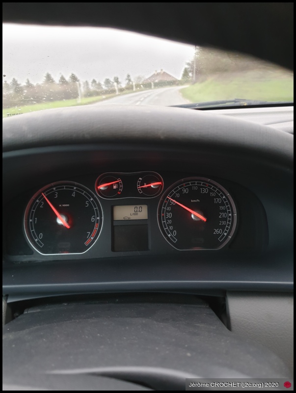

Ma consommation instantanée est toujours à 0L/100
C'est louche.
Sous les 30km/h, c'est affiché ----- mais au dessus, toujours à 0.
J'ai du louper un réglage.
Message Lun 24 Fev, 2020 08:02
La preuve en image.
En pleine montée, avec 1,5T sur l'attelage.
https://cdn.j2c.org/2020_02_24/800_21a649865ef2877c9dc424133273c2f7_20200224_082027.jpg
Message Mar 25 Fev, 2020 10:02
Réparé :
https://cdn.j2c.org/2020_02_25/800_053af28e14ff93af59ae3089142886e5_20200225_090116.jpg
C'était l'option "surconsommation" qui était activée. Je ne sais pas à quoi ça sert, mais la conséquence, c'est qu'elle passe la consommation instantanée à 0.0
