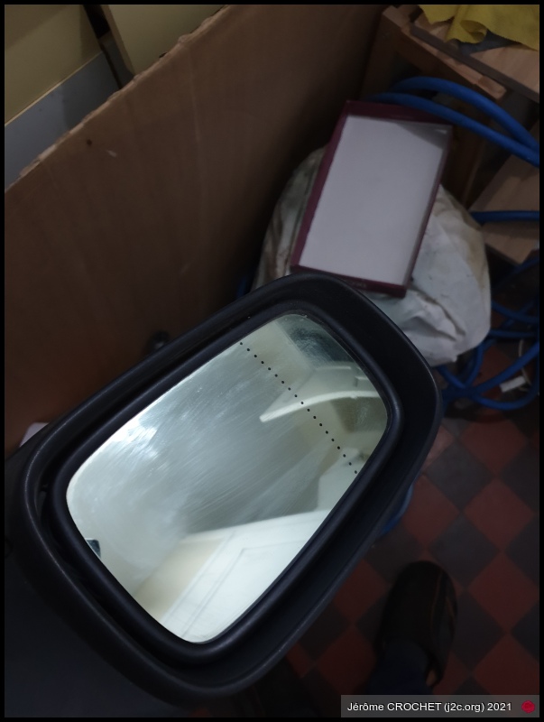

enfin..
https://cdn.j2c.org/2021_03_17/800_ee1a88ea0743037204c8a091b3d6cb48_20210317_123728.jpg
et on commence simple avec des coques...
https://cdn.j2c.org/2021_03_17/800_68d92c5ef63eb097a78c893cb4354fbd_20210317_134923.jpg

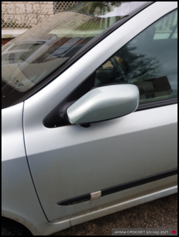

Message Mer 17 Mar, 2021 16:03

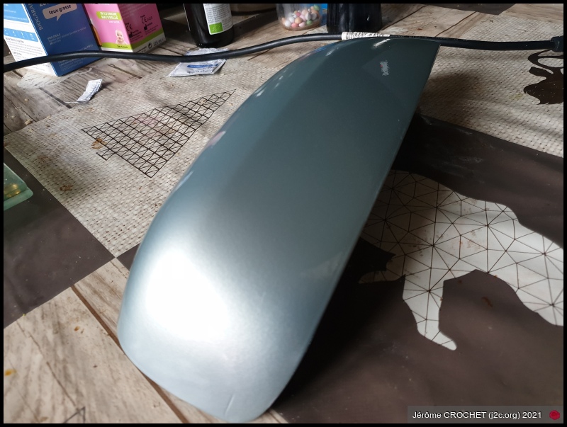

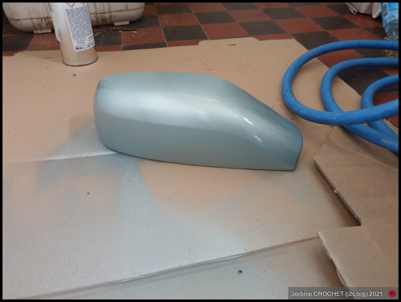

ça fait du bon travail.
https://cdn.j2c.org/2021_03_17/800_e1672d9d4057fd5a67b2eeddc57c915b_20210317_152910.jpg
légèrement plus bleuté que l'origine, mais ça reste assez discret.
https://cdn.j2c.org/2021_03_17/800_66fbe0b7b665492201d20f6a3279afca_20210317_155451.jpg
Je commence à vraiment kiffer la peinture à la bombe.. ma femme non (car ça pue dans la maison :D.. comme il pleut dehors..)

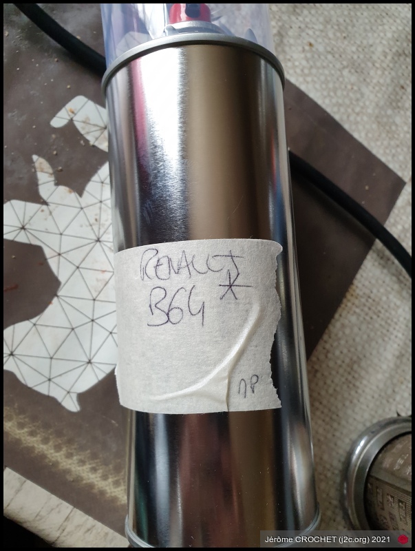

Message Mer 17 Mar, 2021 19:03

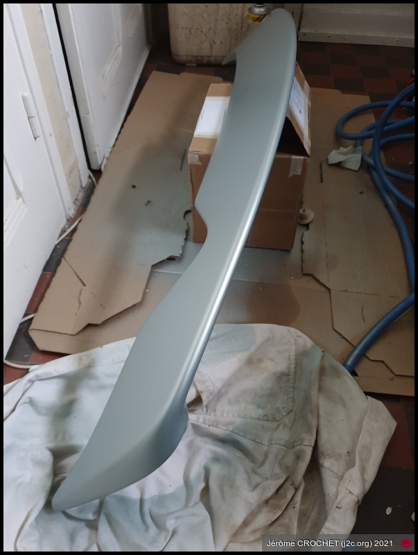

J'en ai déjà un :D
Le plus chiant dans ce cas, c'est de trouver la bonne peinture pour mettre dans le pot.
https://cdn.j2c.org/2021_03_17/800_56d423caddb7800239907b9c7566a3a8_20210317_170116.jpg
Message Jeu 18 Mar, 2021 10:03
ettt merde.. c'"était trop beau... pour tenir.
Le vernis était sec.. .. mais pas assez, il a été dilué par l'eau de pluie.. :evil:
Message Ven 19 Mar, 2021 10:03
Voilà, refait.. bien séché. C'est tout propre :)

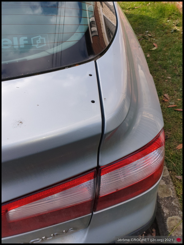

Elle va prendre l'eau...
https://cdn.j2c.org/2021_03_25/800_c855529635bfd63fff9b4528435bc9cd_20210325_160327.jpg

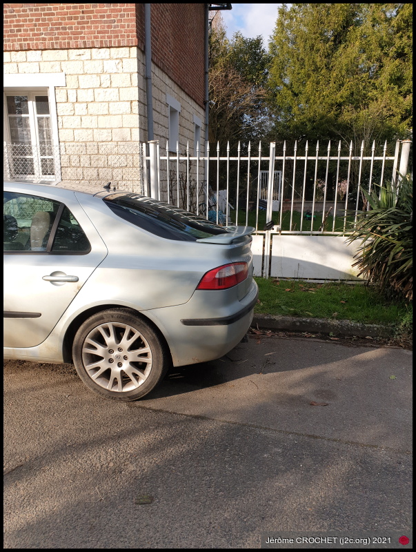

Message Jeu 25 Mar, 2021 17:03

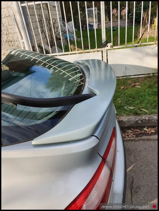

https://cdn.j2c.org/2021_03_25/800_d4cf429ff363b070b0d6862524553cf5_20210325_170341.jpg
Voilà, c'est pas trop mal.
ça se monte sans gabarit. Chez Renault, il font très fort, le coffre est "prépercé". 4 trous avec un forêt de 7, et c'est parti.
Faudra passer une couche de polish sur l'aileron.. et remplacer les vérins de coffres... (qui sont déjà très fatigués).. par des vérins plus puissants.
https://cdn.j2c.org/2021_03_25/800_04f0c47106bc9d43edd0f4d4374b1a0b_20210325_170348.jpg
On voit que le vernis est mat par endroits.. faut vraiment un coup de polish.
