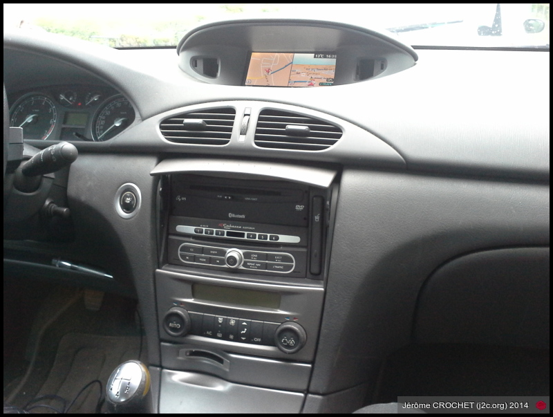

Je viens de retrouver des photos du CNC..
https://cdn.j2c.org/2014_05_07/800_a662d034d455e8f527786521f3147dfa_20140507_164015.jpg
Et la couleur grise.. est proche de ce que j'ai fais sur l'expression.
Je pense que ça va rendre pas mal.

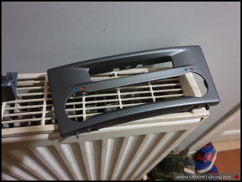

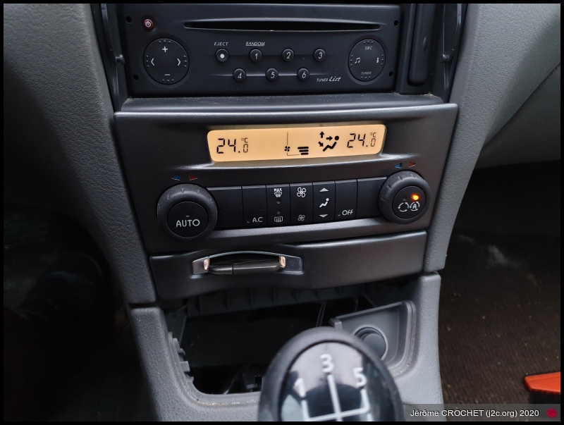

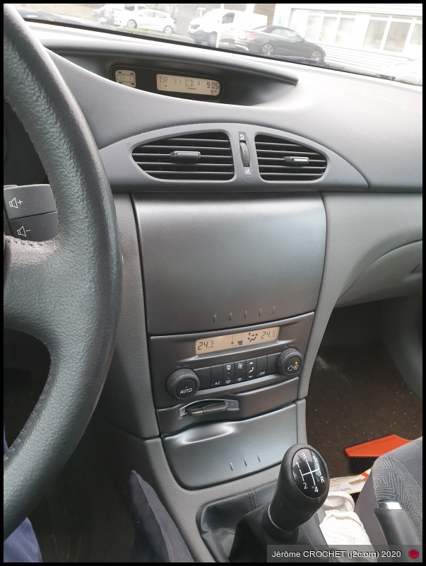

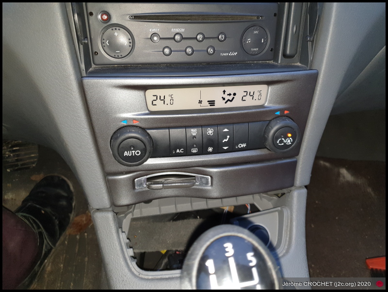

Pchif Pchit..
https://cdn.j2c.org/2020_01_30/800_b3b25d3312d01e9271f3aa575b6c74e3_20200130_083651.jpg
https://cdn.j2c.org/2020_01_30/800_a90f2f150a74eb80579316dd4990e307_20200130_083911.jpg
sans flash
https://cdn.j2c.org/2020_01_30/800_23398166e9df02a25d6cac98cfedb01b_20200130_083914.jpg
On jurerai que c'est d'origine. (ça ressemble vachement à l'estate.. )
Le vernis MAT.. ça change la couleur.. en la rendant moins bling bling :) Je suis assez content du résultat.
Belle réalisation. Ca fait très propre.
Message Jeu 30 Jan, 2020 10:01
Merci :)
ça m'a réconcilié avec la peinture à la bombe.. que je ne maitrisais pas du tout.

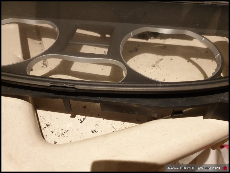

Je suis en discussion avec un vendeur sur Ebay.. qui vend un compteur GT. (fond blanc).
Le gars prétends qu'on peut reprogrammer à la baisse un compteur de Laguna 2.. Alors que je sais pertinemment que c'est faux. (Pour en avoir discuté avec Bidouilletronic.. et pour avoir fait l'essai sur celui que j'ai acheté.. tu te fais jeter par le calculateur). Il me dit connaitre quelqu'un qui peut le faire pour 40€. Je lui ai dit que je passais mon chemin. C'est une opération purement cosmetique.. et hors de question de dépenser de l'argent dedans.
Mon compteur actuel (celui de phase 2) peut être revendu au prix d'achat. Pour une opération blanche. Mais si on rajoute plein de frais.. clairement c'est NON.
Et même pas sur que l'électronique interne ne sera pas endommagée.. avec une opération de brute sur le compteur).
Bidouilletronic avait même tenté de faire le coup du "on pousse à 999 999" et on avance de 1 pour voir s'il retourne à 0".. et bah non :D Même ça, ça en marche pas :p

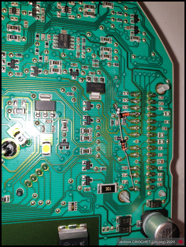

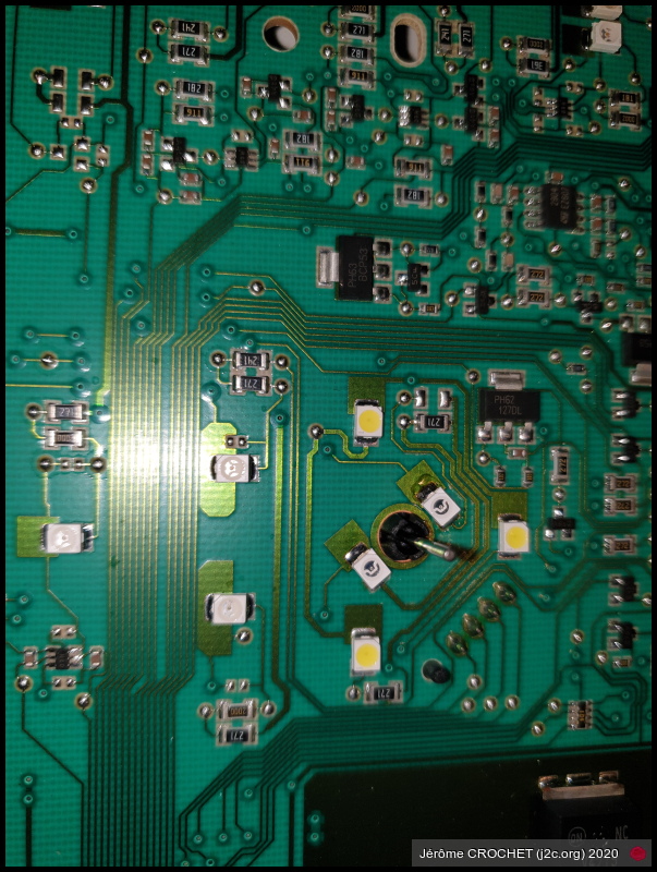

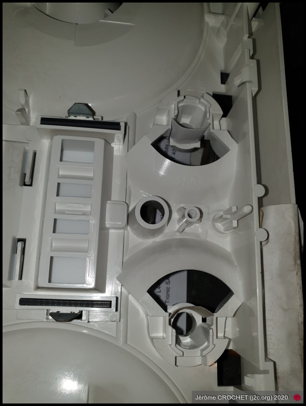

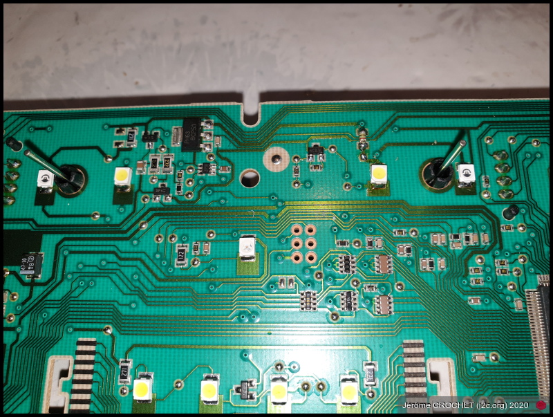

https://cdn.j2c.org/2020_02_02/800_77771af1073aea077e41576103b75e50_20200202_141628.jpg
Rétroéclairage installé..

Sinon.. pour le compteur.
Je pense que je vais devoir le redemonter.
En fait j'ai ajouté un led pour chaque grande aiguilles (pour avoir un peu plus de couleur)
Une des 2 leds n'est pas alimentée.. pas fou chez Renault.. on ne va pas mettre des résistances inutiles. Manque de bol.. des résistances cms .... c'est peu courant dans mon stock.
https://cdn.j2c.org/2020_02_02/800_7b8231ffcc096a5778f604a571e28c67_20200202_141621.jpg
On voit les 2 leds au milieu. Assez content de mes soudures.. :oops:
Autre blague. Sur le compteur phase 1.. il y a une led pour l'aiguille de la jauge.. et une pour le fond de compteur.. sur le phase 2... une led pour les 2.
C'est astucieux et ça explique la couleur blanche.
Mais voilà... quand on veut du rouge (Comme sur le compteur bas de gamme phase 1... )
Faut 2 leds... (doit être prévu pour le compteur gt)
https://cdn.j2c.org/2020_02_02/800_96b9b7e5ae27b4ab2ba7a8e85120f7c3_20200202_141636.jpg
Y a une résistance.. chopé sur une compteur hg phase 1 ( truc hs que j'ai acheté pour don d'organes il y a 4 ans(
Pour éviter les mélanges... un peu de carton ..
https://cdn.j2c.org/2020_02_02/800_bf384239151779dda85a2fd220d6569e_20200202_141945.jpg
Si bidouilletronic passe dans le coin.. il reconnaîtra tout ça.. vu que c'est lui qui me l'a montré.

Y a comme une blague..
même référence.. même compteur..
2 caches différents :D
https://cdn.j2c.org/2020_02_03/800_5cf565a1504d44476dd187c8eb03476a_20200203_080927.jpg
https://cdn.j2c.org/2020_02_03/800_e03a6c8301e844233a37c8ff6208a42a_20200203_080935.jpg
Ce sont les même caches.. sauf que l'un est usée, et l'autre neuf.. Et le neuf a une patte en plastique en plus.. :pense:
FINI.. enfin..
https://cdn.j2c.org/2020_02_03/800_ac22ad73d07b03c4e8c6dd31aa8be9e1_20200203_090510.jpg
Ma femme en avait marre des odeurs de bombe de peinture dans la buanderie (maintenant ça va puer l'humidité)
