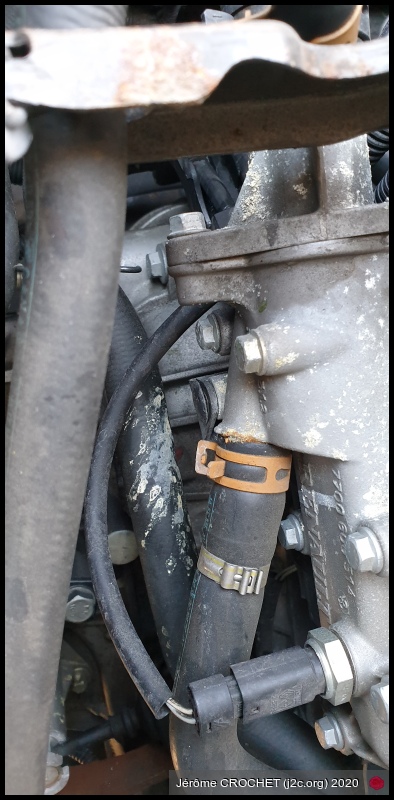

Fuite ?
Mais je sais pas dans quel garage mon père a ete pour sa recherche de fuites...
Mais putain.. c'était si compliqué que ça de retirer le manche à air pour inspecter en dessous ?
https://cdn.j2c.org/2020_04_08/800_75e73a93e347320eb2a491cbe5ee6dd2_20200408_125549.jpg
C'est suffisamment visible et accessible pour être réparé !

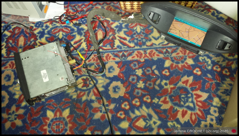

Message Lun 13 Avr, 2020 11:04
Putain de câble. ..
Le câble d'écran est hs.
Le cni2 marche
Message Mar 14 Avr, 2020 07:04
Y avait pas que le câble de l'écran.
La masse de la prise autoradio est morte...
Pour faire marcher le truc, il faut brancher l'antenne..
Je pense que le jour où j'aurais foutu un double din.. j'aurais eut un gros coup de flippe à l'allumage.

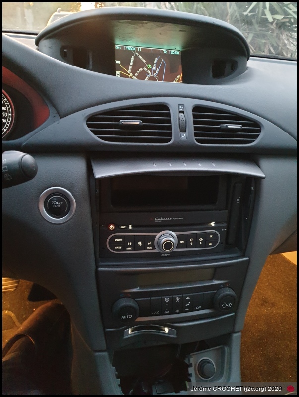

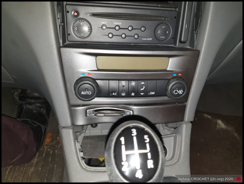

Du coup, hier, j'ai craqué.
.. et je suis content d'avoir à nouveau accès à ce CNI2;. il est SIMPLE;. de chez SIMPLE.... plus simple, tu crèves.
C'est pas beau, y a de gros pixels... mais je trouve que c'est mieux que l'écran cristaux liquide bas de gamme. Et ça dépanne pour un véhicule qui n'est plus sencé faire de grands trajets.
Je ferai un petit tuto (inutile pour certains), sur le montage du CNI2.... sur un véhicule non équipé de GPS... c'est 12 fils à souder... c'est vraiment pas la mort !

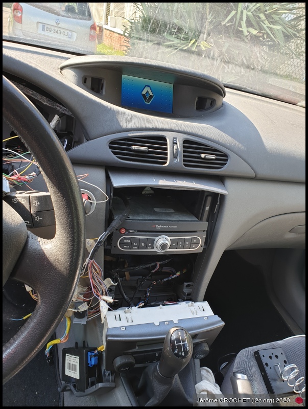

https://cdn.j2c.org/2020_04_13/800_1c61b71958f439d8c31afb0ad61764da_20200413_164503.jpg

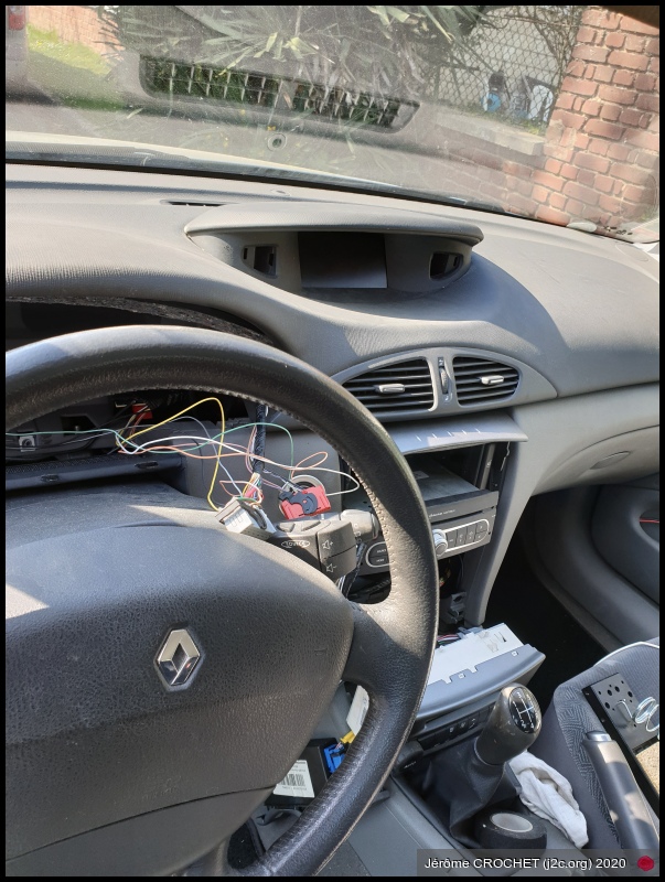

Le premier qui me dit "putain, y a trop de fils..."
https://cdn.j2c.org/2020_04_13/800_448881a731803c0196d942bf4aa122ea_20200413_164518.jpg
Non, c'est vraiment rien;

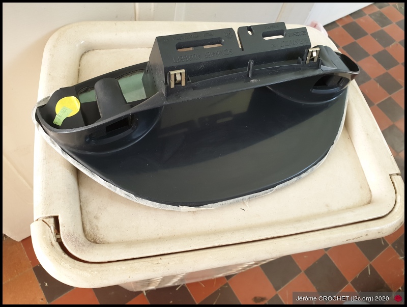

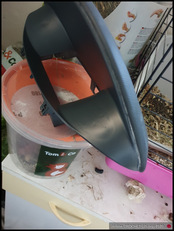

Il restera à redémonter la casquette pour la repeindre;. car 6 ans sans servir, la peinture moussée a très mal vieillie;

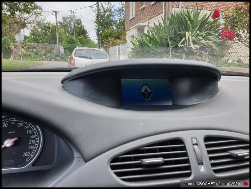

Tuto toujours pas fait...
Mais tout fonctionne désormais; Pendant 1 mois, j'ai eut
* des soucis de sonde de température
* des soucis avec la commande au volant
Les soucis de sonde, étaient du à un mauvais contact dans la prise 24 voies
Les soucis de commande au volant étaient du à l'inversion de 2 fils. D'où l'importance de faire avec sérieux le repérage des fils;.. avant de les couper;
Là, j'ai été sauvé car j'ai conservé la prise rouge de commande aux volant;.. qui comporte 6 fils.. de couleurs différente, dans un ordre précis; J'avais inversé le violet et le blanc à la fin de mon repérage;
Il va falloir redémonter la casquette pour la repeindre, et acheter les petits caches... pour que ça fasse propre.
L'affichage est curieux quand on est habitué aux GPS récents;. mais ...
* quelle rapidité : le truc démarre plus vite que le CNC ou le GPS embarqué de ma femme.
* quelle simplicité pour se rendre quelque part
* je ne me lasse pas de la logique de guidage qui me convient mieux que le CNC;
Seul truc relou...
* il faut mettre à chaque démarrage le mode "split" à la main en tournant un cran la molette.. (trop dur !!! :D)
* le chargeur CD est parfois déconnecté au démarrage.. et je me fais agresser par des PUB venant de la radio au lieu d'entendre ma musique en BT;

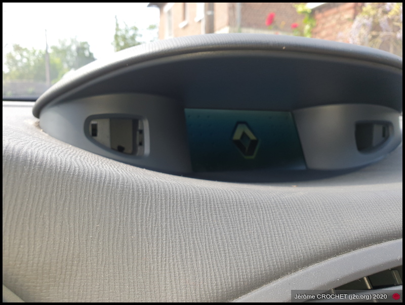

Écran propre !!
https://cdn.j2c.org/2020_05_09/800_cf6d1bdec35c42513eeec12642baf3ae_20200509_150937.jpg
https://cdn.j2c.org/2020_05_09/800_9e4d9f59be418a08b468490a15dd9c0a_20200509_160016.jpg

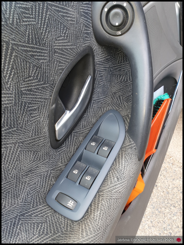

Platine leve vitre..
https://cdn.j2c.org/2020_05_09/800_ca6b1a6b981c088ebae52efc57d0ddd9_20200509_161227.jpg
https://cdn.j2c.org/2020_05_09/800_f06a2185ac690ad957f663e3e9da734b_20200509_161936.jpg
Dommage, ce n'est pas le même gris... mais c'est propre.

Les pièces pour la casquette ne sont plus disponible chez Renault.
Tampis.. J'ai demandé à carglouch... on verra ce que ça donne.
Message Sam 23 Mai, 2020 20:05
https://cdn.j2c.org/2020_05_23/800_64f09dc347ca0319fe9e7b27b815b0c9_20200523_205817.jpg
C'est pas parfait.. mais bon.. avec du plâtre...

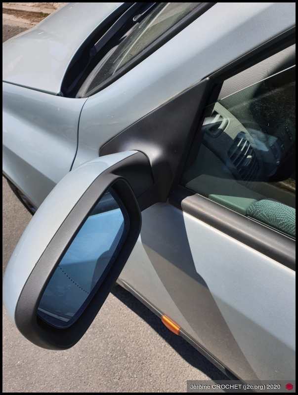

Message Dim 24 Mai, 2020 14:05
Une fois monté :
https://cdn.j2c.org/2020_05_24/800_eba10c93cacca491d4e7f5b3bfa90af6_20200524_104734.jpg
Message Mar 09 Juin, 2020 18:06
Ça y est..
Plus de fuite de liquide de refroidissement.
Rotule neuve. Ainsi que silent block arrière neuf.

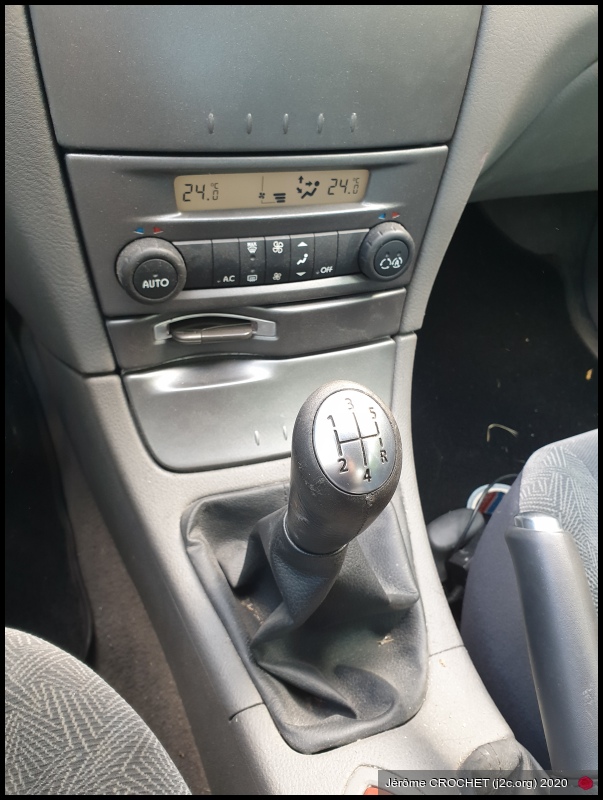

Mon père avait un soucis avec le capuchon du levier de vitesse.. qui faisait "clac clac clac"...
J'ai récupéré celui que j'avais sur ma voiture (Ne rien jeter on vous dit !!!)
