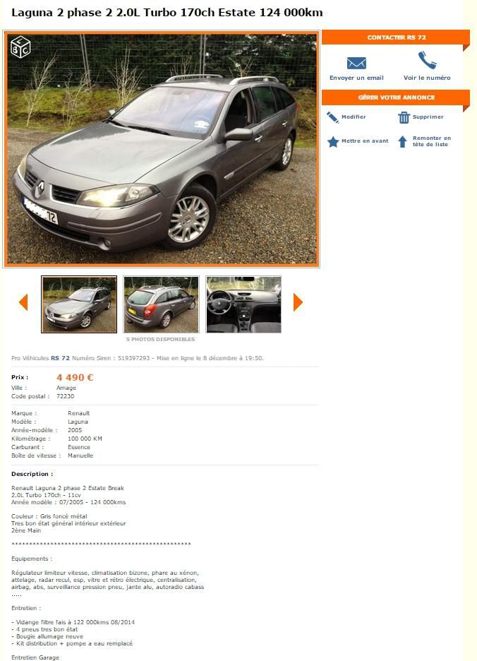

J'avais balancé cette annonce à tout hasard ( http://www.leboncoin.fr/voitures/743563557.htm?ca=18_s ) à ma soeur et mon beauf car ils parlaient depuis quelque temps de changer leur Megane pour un break essence avec quelques chevaux, mais sans trop s'avoir quoi. La mienne leur plaisait mais forcément, le modèle commence à avoir quelques années. Finalement ça les a intéressé (surtout que l'investissement reste raisonnable) et je suis donc allé la voir samedi matin avec le paternel (elle se trouve à 15/20 minutes de chez les parents). Elle parait propre, et la famille va donc s'agrandir :crazy: pour 4 290 €.
On repassera pour l'originalité mais la chance de trouver ce modèle qui leur convient, dans cet état correct à un prix honnête et si près de chez nous, la rendait attractive :D
Les points négatifs:
- la vitre arrière droite est tombée dans le fond et l'ancien proprio ne l'a pas réparée. Elle a seulement été collée au mastic de salle de bain dans ses montants :nonnon: . Le vendeur doit la réparer, on espère comme il faut.
- Les feux avant sont ternis, le vendeur doit les faire refaire.
- Deux trois petits coups sur la carrosserie mais quasi rien pour une voiture de 9 ans.
- Le tdb qui se décolle comme la mienne, comme tous les modèle de 2005. On le recollera comme le mien.
- 4 pneus quasi neufs mais de merde. Sous la pluie forte lors de l'essai, la voiture semblait très légère... A changer rapidement.
Les points positifs (par rapport à la mienne):
- Le moteur tourne parfaitement à froid contrairement à la mienne qui toussote.
- La boite passe mieux que la mienne.
- Le tdb craque nettement moins que le mien.
- Le pommeau de levier de vitesse est en parfait état.
- Très bon état général inter/exter.
Enfin, une question. Celle-ci n'a pas d'aileron de requin sur l'arrière du toit, alors que moi si :pense: . Il s'agit pourtant d'une luxe privilège également mais de Juillet alors que la mienne est de Mai. A quoi cela sert-il ? Antenne radio modifiée ensuite, pré-équipement GPS stoppé ensuite...?
Message Lun 15 Dec, 2014 11:12
ça ne sert que pour la préinstallation téléphonique et le GPS..
autant dire que ça sert à rien dans ta voiture (sauf si tu veux y coller un CNI2 ou un CNC :D)
Message Lun 15 Dec, 2014 12:12
Dis lui de ne rien faire et fait le toit meme... si il a été capable de foutre du mastic va savoir ce qu'il va faire... y en a pour 10€ sur ebay! :wink:
Il parait que de frotter au dentifrice fait des miracles, les miens comment à marquer, il faut que je teste ca !
Colle bi-composant epoxy + bouteille de flotte (vide) pour faire pression, faut aussi que je me motive...
???? Craque.???
Si ils n'aiment pas les jantes d'origine si ils veulent je connais quelqu'un qui vends des scala! :sifflote: :mrgreen:
Le vendeur n'est pas l'ancien proprio, mais un professionnel de la vente. Les réparations de la vitre et des phares doivent être faites par un mécano et par un carrossier.
Pour le tableau de bord qui se décolle, on a déjà retapé le mien. On avait un peu galérer pour bien faire au départ, mais maintenant ça devrait aller.
J'ai pas mal de grigris dans le tdb avec le froid. C'est mieux quand la voiture chauffe, mais ça craque toujours un peu sur les grosses saignées. La "nouvelle" semble nettement mieux de ce côté, tant mieux pour ma soeur et mon beauf'.
Quant aux jantes, désolé mais perso je préfère celles-ci que les scala. Et puis je ne pense pas qu'ils amusent à en changer mais si c'était le cas, je mets une option dessus. Elles sont globalement en moins mauvais état que 2 des miennes.
