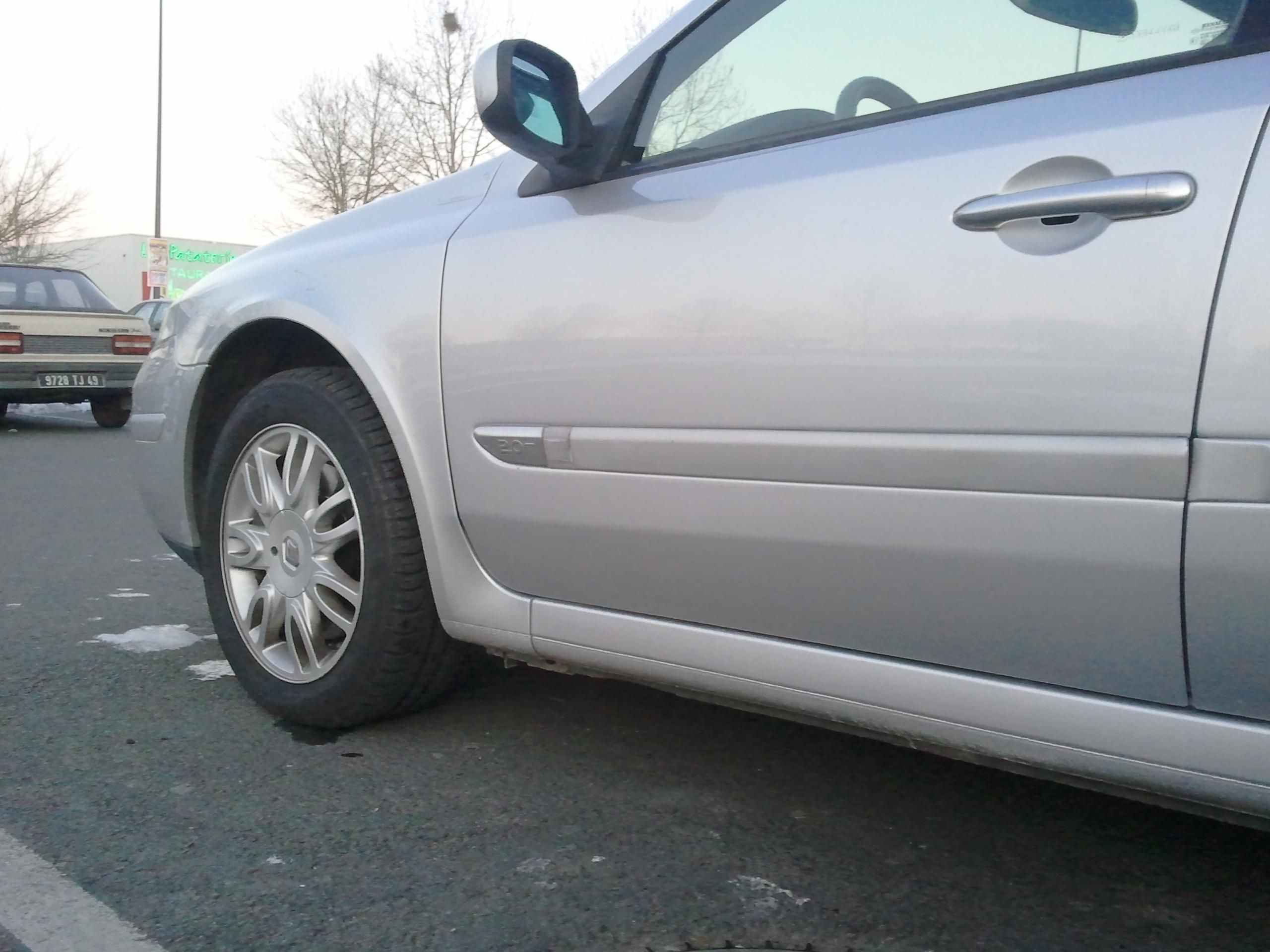

J'ai récupéré la lag' avec une belle porte comme neuve...
Place aux photos avec un petit avant / après
Juste un reproche au carrossier, je viens de m'apercevoir que la joint lèvre au pied de la vitre arrière gauche ne tient plus parfaitement appliqué sur la porte. Apparemment l'agrafe plastique qui tient tout ça n'a pas apprécié le traitement de l'ouvrier...quelqu'un à une idée du prix que peux coûter cette pièce?

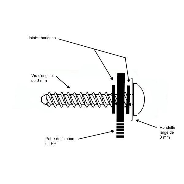

Je profites de ma page pour vous faire partager un petit bricolage "maison"tout simple :
Je m'explique, ayant de plus en plus de mal à supporter les vibrations des panneaux de portes au rythme des basses dès que l'on monte un peu le volume, j'ai décidé de m'attaquer au problème.
Mais pourquoi les constructeurs s'obstinent-ils à fixer les HP sur les contre-portes et non sur la structure rigide de la porte ?!
Je suis parti du principe que la solution la moins mauvaise et accessoirement la plus simple était de "désolidariser" les HP des contre-portes. Puisqu'on ne peut pas les empêcher de vibrer en les fixant solidement sur une structure rigide, laissons les vibrer, mais tous seuls...
J'ai donc tout simplement fixé les HP de la manière suivante:
- un joint thorique de diam intérieur environ 3 mm
- la patte du HP
- une rondelle large de 3 mm
- la vis d'origine de 3 mm
Ainsi le HP est vissé entre deux couches de joint qui amortissent les vibrations qui sont ainsi atténuées au niveau des contre-portes.
Je dois avouer que je ne m'attendais pas à ce que ce bricolage s'avère aussi efficace! Je suis même assez bluffé du résultat. Attention, je ne dis pas qu'il n'est plus possible de faire vibrer les panneaux, mais à un volume beaucoup plus élevé.
Voilà, si ça peut servir à certains qui auraient le même souci.

Voilà le schéma du montage tout simple si ça vous intéresse:

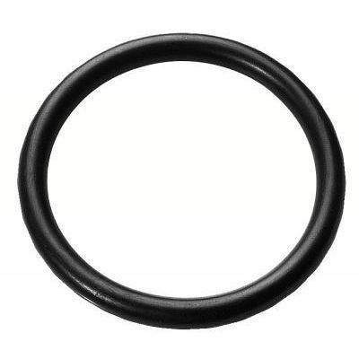

C'est des joints standard qu'on trouve dans n'importe quel magasin de bricolage ou c'est quelque chose de spécial ?
Message Ven 03 Fev, 2012 10:02
Concretement, le fait d'empecher tes contres porte de vibrer apporte un plus au son?
Il s'agit de joints circulaires de section cylindrique en caoutchouc comme ça:
trouvable dans n'importe quel magasin de bricolage au rayon plomberie. Le plus dur étant d'en trouver de la bonne dimension, à savoir petits mais assez épais quand même. Si je peux retrouver dans la poubelle la dimension de ceux que j'ai acheté je la mettrais.
Sinon, cela n'apporte rien du point de vue qualité sonore, ça retarde l'apparition des vibrations des panneaux de portes qui arrivaient même à relativement faible volume sur la mienne dès qu'il y avait un peu de basses dans la musique. A voir si c'est aussi le cas sur les votres.
Le montage prend 15 minutes à tout casser et il y a pour 5-6 € maxi de camelote.

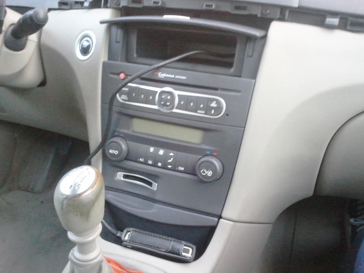

La dernière action de progrès consistait en l'installation du XCARLink reçu la semaine dernière.
L'installation s'est faite sans souci, cependant il y a un problème sur le boitier je pense car j'ai des grésillements, un peu comme un vinyle. J'ai refait les connections mais sans succès. Retour du XCARLink en SAV...
J'attends donc des nouvelles du revendeur pour j'espère confirmer un problème sur le produit.

Cet aprem' j'ai reçu mon XCARLink après son retour au SAV, sans nouvelle aucune du revendeur depuis que j'avais retourné le mien...Qu'a-t'il été fait dessus, défaut constaté ou pas?
Je n'ai plus qu'à le remonter et constater que ça marche, enfin j'espère.
Ce coup là j'essayerais le penser aux photos du montage :wink:

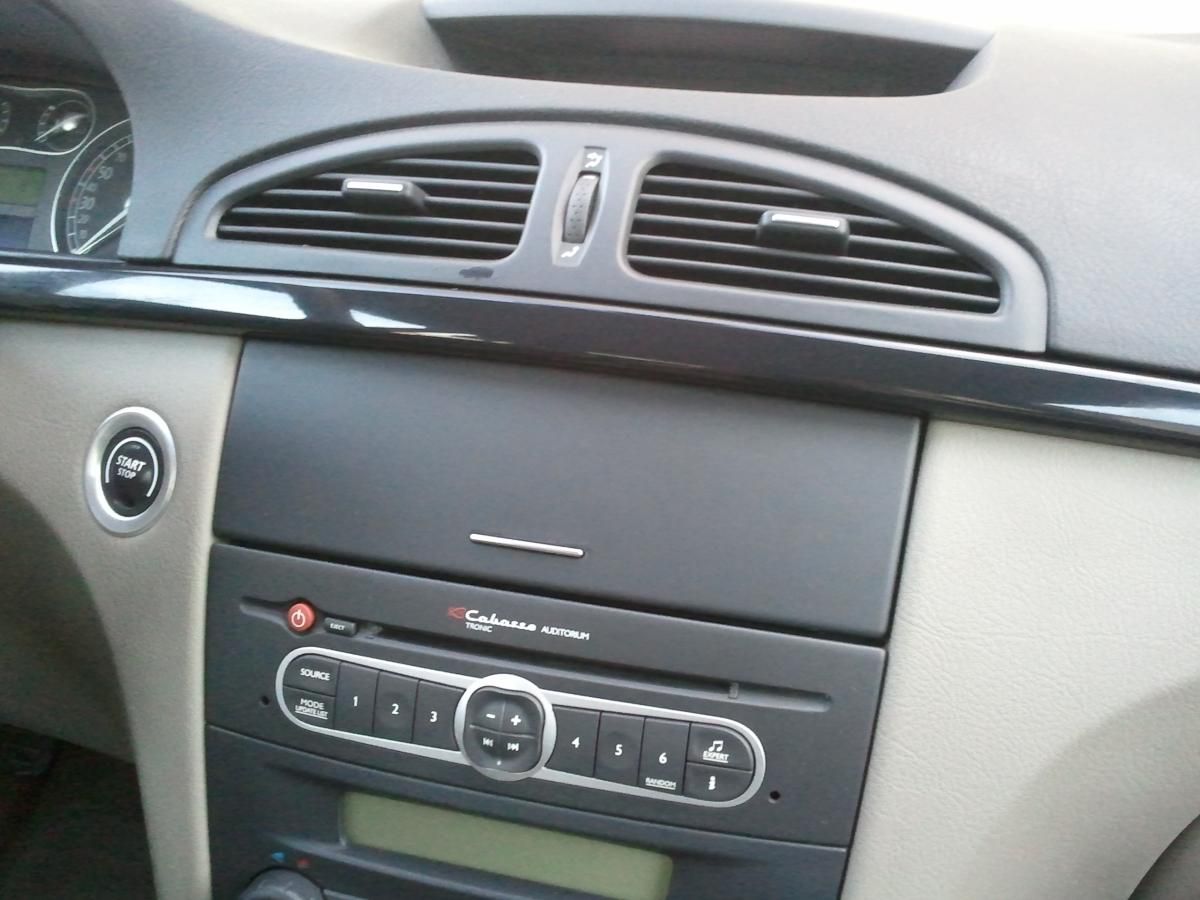

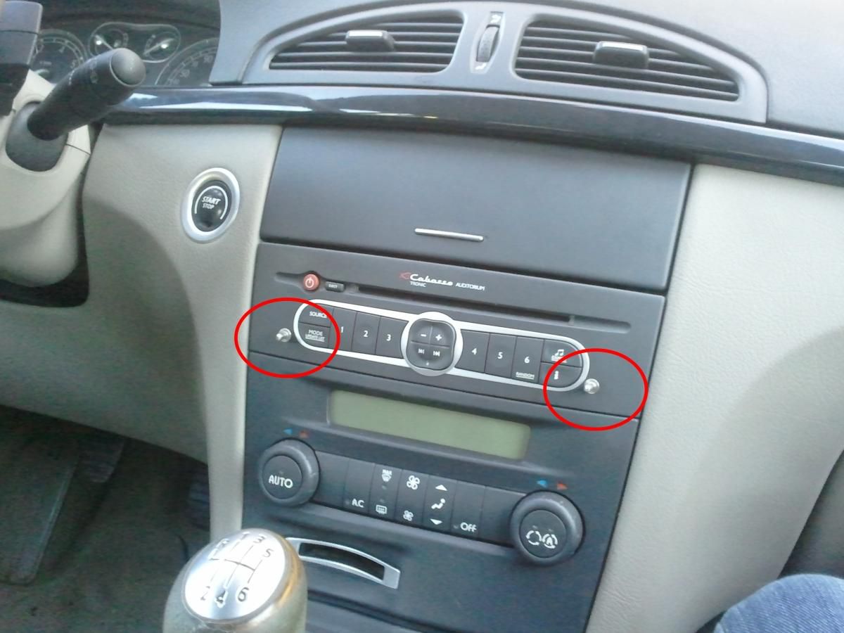

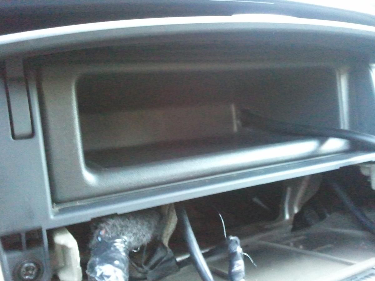

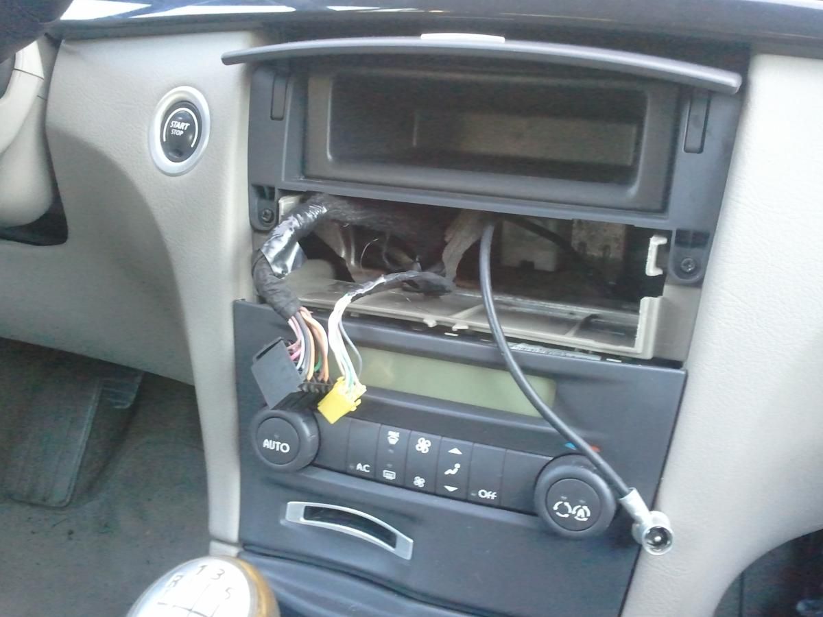

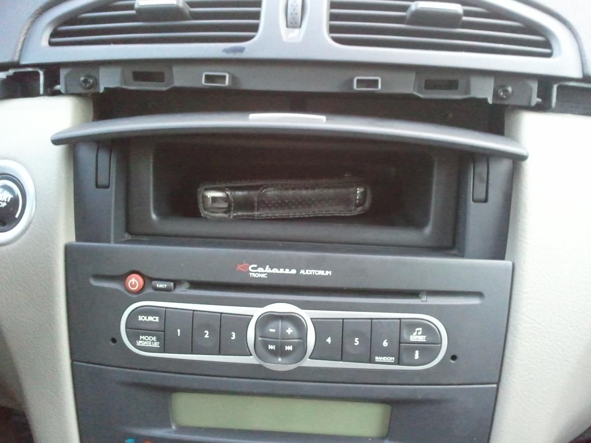

Deuxième XCARLink installé ce soir, voici les photos:
1) Démontage du Cabasse avec mes deux rivets "pop"
2) Débrancher l'ensemble des connectiques
3) Passer le câble iPod, j'ai choisi le vide poche au dessus de l'autoradio
4) Rebrancher les connectiques, XCARLink compris et ranger tout ça des les vides derrières la planche de bord. (dsl pas de photos exploitables :oops: )
5) L'iPod connecté en "mode utilisation" pour pouvoir intervenir dessus en roulant, en attendant peut-être de trouver un support sympa
6) L'iPod en "mode rangé"
et capot fermé pour un rangement invisible quand je suis garé
Je n'ai plus qu'à essayer en roulant pour voir si j'ai toujours des problèmes de craquements type vinyles que j'avais avant mon retour en SAV...je croise les doigts.
Pour info, j'ai emballé le boitier dans de l'alu en me disant que ça allait peut-être éviter des parasitages et dans du plastique bulle pour le caler dans le vide de la planche de bord.
