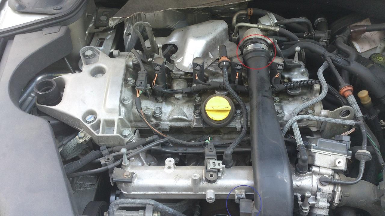

J'ai depuis peu sur ma laguna II.2 2.0T 205 un bruit d'aspiration important lorsque le turbo s’enclenche, à priori (merci Pedro et rpm91 ) il s’agirait d'une fuite sur le circuit de suralimentation.
après un rapide coup d’œil j’ai remarqué une pièce "déchirée" au niveau d'un collier de serrage (en rouge).
Il manque une vis de fixation de cette pièce plus bas (en bleu).
Cela peut il être la cause des symptômes décrits?
Merci pour vos avis
J'en avais pas non plus sur la mienne. Ayant l'impression qu'elle manquait car tout semblait avoir été fait pour, j'ai mis une vis BTR inox. Je ne sais pas si cela change quelque chose mécaniquement parlant, mais ça fait plus sérieux que de voir le conduit se balader.
Bonjour, grâce à cette info, j'ai vérifié sur la mienne et... il n'y avait plus la vis du bas. J'ai remis une vis et certainement évité la rupture de la durite d'air.
Grand merci
