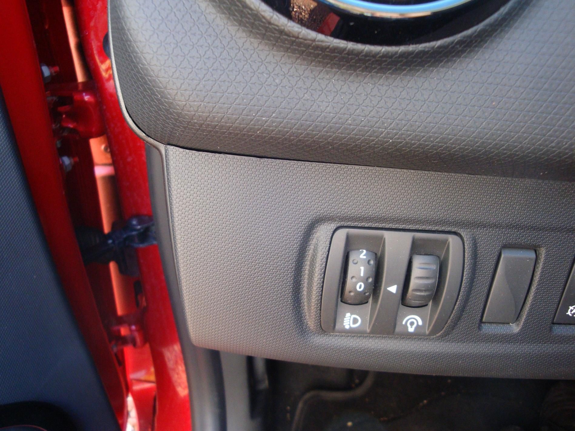

Je réécris dans cette rubrique pour signaler un léger problème qui peut avoir de graves conséquences : Sur ma Clio IV que je possède depuis très peu de temps..... Alors qu'en rase campagne je me trouve en pleins phares, ceux ci s'arrêtent au bout de 1O minutes pour ne rester que les codes et impossibilité de revenir en pleins phares. Ce problème ou cette panne ne se réalise que voiture roulant...... Pour retrouver mes pleins phares et donc éteindre les codes, je suis obligé (étant à l'arrêt), d'arrêter le moteur puis de remettre en route pour retrouver mes pleins phares. Bien sûr le test de faire tourner le moteur avec les pleins phares, véhicule à l'arrêt ne reproduit pas la panne. J'ai tout essayé, Allumage "auto" des feux de croisement. Mais en ville il m'est difficile de reproduire cette panne
A NOTER QUE POUR ETEINDRE LES CODES APR7S L4INCIDENT "PLEINS PHARES", LA SOLUTION CONSISTE A ARRETER LE MOTEUR.... JOUISSIF

Technique pour le provoquer que j'ai trouvé moi-même .
Le volant doit être droit, le moteur allumé, feux en mode manuel, tu actionnes les pleins phares, tu active le clignotant droit, tu tourne (sur place) sec le volant dans le sens d'une aiguille d'une monte. normalement le défaut apparait.
