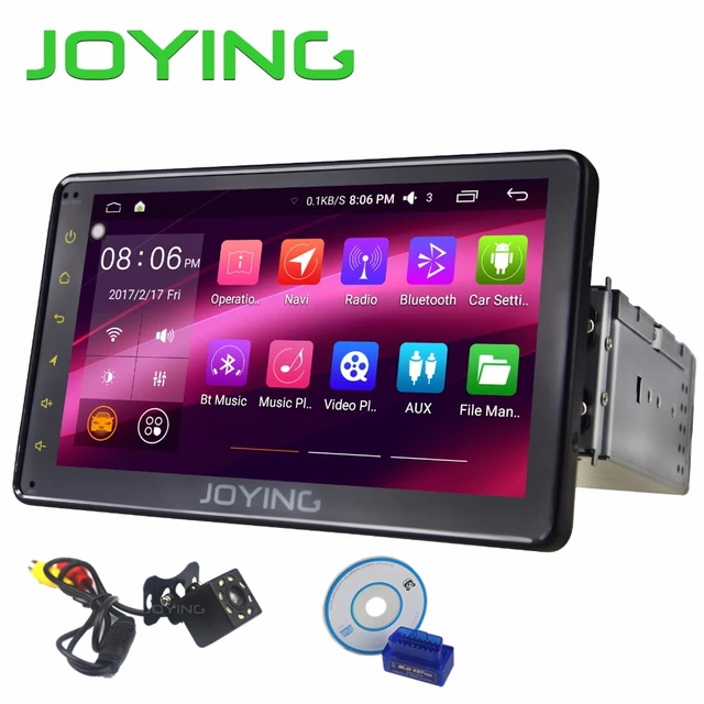

J'ai un scenic 2 de 2004 avec cabasse Auditorium 6CD en facade et ampli sous le siege ARD.
Pour avoir une entrée AUX j'ai achetre le cable dispo sur le site de WordPresse, ca marche nickel avec un lecteur MP3 sur Smartphone.
Cependant il me manque le Bluetooth ainsi que un confort d'utilisation plus grand.
J'ai acheter ce poste a 143Euros : JOYING JY-UMS03N .
https://ae01.alicdn.com/kf/HTB1u33cSpXXXXb1XpXXq6xXFXXX5/JOYING-Android-6-0-Autoradio-cran-syst-me-Unique-1-DIN-7-Universal-St-r-o.jpg_50x50.jpg
J'ai sortie l'ampli sous le siège arrière et remmené le toron de câble a l'avant, j'ai tiré une rallonge du câble d'antenne de l'arriéré vers l'avant.
J'attends le poste et vous tiendrait informer de l'avancement.
Le challenge est d'utilisée les Prise ISO telle qu'elle et de récupérer les commandes aux volant.
https://ae01.alicdn.com/kf/HTB1u33cSpXXXXb1XpXXq6xXFXXX5/JOYING-Android-6-0-Autoradio-cran-syst-me-Unique-1-DIN-7-Universal-St-r-o.jpg_640x640.jpg
