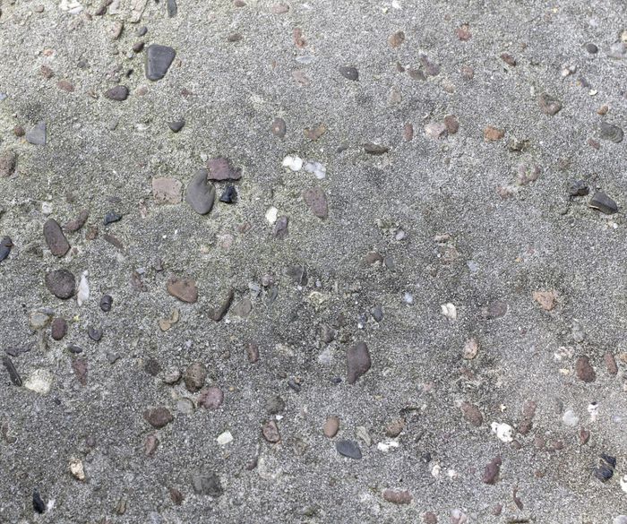

Dalle brute
Dalle en béton
Avec une dalle brute, on est incontestablement sur la solution la plus basique et donc, la moins onéreuse. Dans ce cas, aucune crainte en cas de fuite d’huile ou de tâches diverses. La dalle va absorber la matière et laissera une trace plus ou moins visible et peu gracieuse, mais qu’importe... Pour autant, en laissant le revêtement à l’état brut, ce dernier va provoquer pas mal de poussières, ce qui peut être désagréable. Dans ce cas, une bâche ou housse de protection parait plus que recommandée.

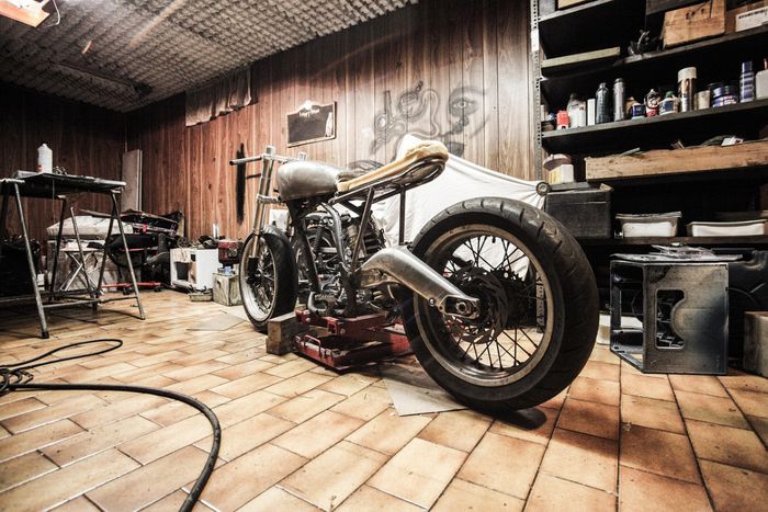

Carrelage céramique ou en grès
Garage avec moto
Le carrelage peut s'avérer salissant
Le carrelage est un grand classique du revêtement de sol, surtout dans la maison. Malgré tout, son installation est assez technique et plutôt longue. Son coût est également plutôt important entre le produit en lui-même (au minimum 10 € / m2) auquel il faut ajouter le prix non négligeable de la colle et des joints. Et si vous ne le faites pas vous-même, il faudra encore ajouter le prix de la main d’œuvre (entre 30 et 40 € / m2).
Bien que le carrelage soit facile à nettoyer, en revanche, les joints restent poreux. Cela signifie donc que toute fuite d’huile restera visible entre les carreaux, laissant ainsi des traces très disgracieuses. En conclusion, ce n’est clairement pas le revêtement idéal pour un garage, d’autant plus que certains craignent le gel dans le cas d’un garage non chauffé.

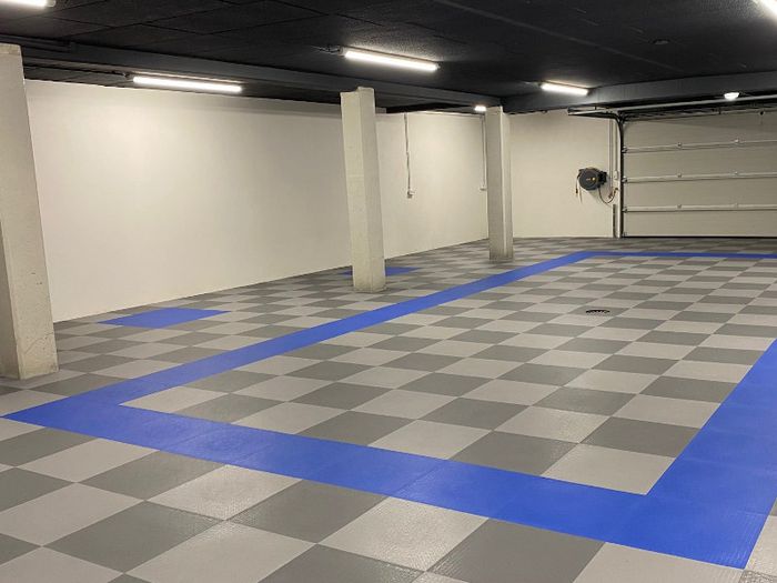

Dalles en PVC
Dalles en PVC
L’installation de dalles PVC présente des avantages notables : simples à mettre en place, même par un néophyte (il suffit de les clipser, et de faire quelques coupes), elles sont en prime plutôt bon marché comparées au carrelage.  Autre avantage notable, dans un espace plutôt salissant, le PVC, qui n’est pas poreux, est très simple à nettoyer. Côté prix, selon la qualité, il peut varier de 15 € à 40 € / m2, mais sa facilité de mise en place permet d'économiser la main d’œuvre d'un professionnel.
Seul inconvénient, la durabilité : si le garage est principalement utilisé pour stocker son véhicule, cela ne posera probablement pas de problème. En revanche, s’il y a beaucoup de passage, il est possible que le revêtement se dégrade avec le temps. Enfin, autre petit inconvénient, elles peuvent s’avérer glissantes si elles sont mouillées.
