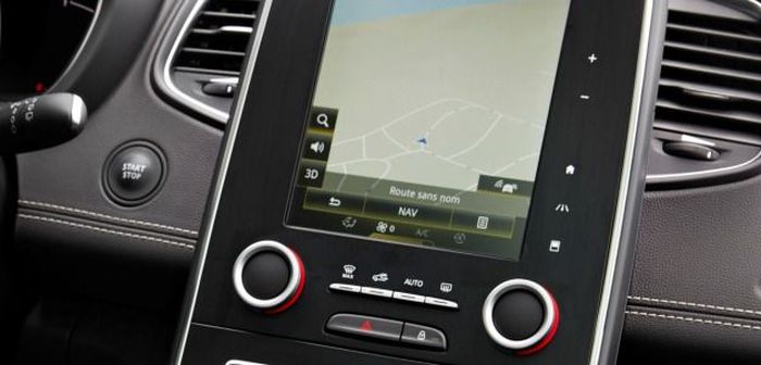

Sur pratiquement tous les modèles, en dehors de quelques versions d’entrée de gamme, cet écran tactile dédié est installé de série. Cependant, le système doit régulièrement être mis à jour pour corriger les (nombreux) bugs ou la cartographie.

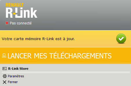

R-Link Toolbox
Le R-Link Tool Box
Bien que peu intuitif, le fonctionnement est assez simple : après avoir inséré la carte SD dans l’ordinateur (attention à bien la retirer du véhicule en utilisant la fonction "retirer la carte SD", l'outil détecte la version du R-Link, procède à une sauvegarde, puis télécharge la dernière version du logiciel disponible nécessaire pour faire fonctionner le R-Link.
Une fois la mise à jour téléchargée, il suffit ensuite de rebrancher sa carte SD dans le véhicule pour que la mise à jour se fasse en arrière plan. Ce service, bien qu’assez long, est totalement gratuit s'il est effectué par ses propres moyens.
