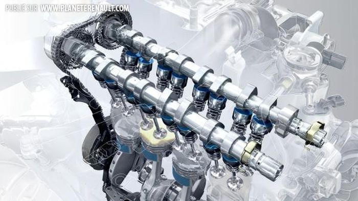

En 2012, Renault commercialise un nouveau petit moteur essence, le 1.2 TCe pour remplacer l’ancien 1.6 16v atmosphérique sur une gamme de puissance allant de 115 à 130 ch. avec comme ambition de réduire les consommations de près de 30%.
Équipant tous les petits modèles et les compactes Renault (Clio 4, Captur, Mégane 3 et 4, Kangoo, Kadjar, Scénic) mais présent également chez Dacia (Duster, Dokker et Lodgy) ou encore chez Mercedes (Citan 1.2 112) et chez Nissan (Juke, Qashqai et Pulsar DIG-T 115), ce bloc essence, appelé en interne H5Ft a littéralement inondé le parc automobile avec près de 400 000 unités produites.
Moteur 1.2 TCe Renault
Malheureusement, il s’agit aussi de l’un des moteurs posant le plus de problème, qui rappelle probablement de mauvais souvenirs aux détenteurs de moteurs diesel (quelque soit la marque) lorsque l’injection directe a fait son apparition.
En cause, une consommation d’huile vraiment importante (environ 1 litre aux 1000 km). En soit cette sur-consommation ne paraît pas si grave, mais elle cache surtout un réel problème technique, pouvant provoquer la casse du moteur, pour cause de défaut d’huile, ou même par “fusion” des soupapes, le plus souvent entre 40 000 et 70 000 km.

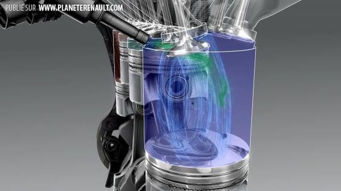

Un moteur essence qui manque d’air
La cause du problème est assez simple: un manque d’air. En effet, à cause d’une pression d’air trop faible au niveau du collecteur d’admission, une dépression se forme dans le cylindre, provoquant une aspiration d’air non prévue au niveau du carter. Au passage, de l’huile remonte dans les cylindres.
Moteur Renault TCe 115
De l'huile peut être amenée à remonter dans les cyclindres sur le 1.2 TCe
A cause d’un manque d’huile, le moteur peut ainsi finir par casser. Mais ce n’est pas tout, car il n’est pas prévu que de l’huile arrive à cet endroit. Car la remontée d’huile dans les cylindres provoque la formation de suies et de calamine venant parfois détruire les soupapes.
