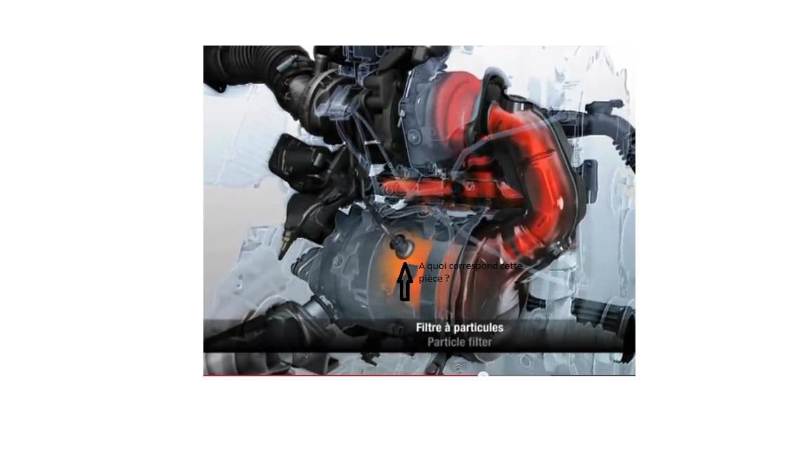

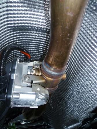

Bonsoir,
Pouvez-vous me renseigner sur le rôle de :
1_ cette pièce sur le FAP
2_cette pièce sur la ligne d'échappement
Merci

gwen51 a écrit:
Bonsoir,
Merci
1) Capteur de pression aval FAP
2) Volet pilotage EGR basse pression
:wink:
rpm91 a écrit:
gwen51 a écrit:
Bonsoir,
Merci
:wink:
Merci

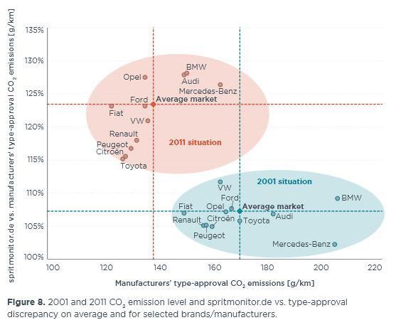

Intéressante étude (en anglais) sur les écarts de conso réelle (issue des sites collaboratifs type spritmonitor) /vs conso homologuée
http://theicct.org/laboratory-road
http://theicct.org/sites/default/files/publications/ICCT_..bToRoad_20130527.pdf
Où on voit que si Renault triche un peu 17% de conso réelle / homologué) pour être très bien placé en conso (135 g/km CO2 moyen), BMW, Mercedes et Audi truandent à fond pour rattraper leur retard..... :twisted:
Dans le reste de l'article, les hybrides ressortent pour ce qu'ils sont: un magnifique trompe-cycle d'homologation qui n'épargne pas nos réserves de pétrole :eyes: :sifflote:
Les conso sont du foutage de gueule chez tous les constructeurs, surtout depuis la venue des fap ils ont réussit à nous faire croire que les moteurs consomment moins alors que le fap fait consommer plus...
mais à une échelle plus ou moins grande
le FAP n'a jamais été présenté pour moins consommer, mais pour moins polluer (particules)
Il fait effectivement consommer un peu plus, fait sur lequel les services de communication ne se sont effectivement pas appesanti...
On peut shunter le FAP sur les moteur 1.6 DCI? je pense qu'un filtre en sortie d'échappement, ça fait consommer plus et étouffe au sens propre le moteur :mrgreen: .
Quelqu'un a une idée de la puissance que l'on perd avec un tel système?
(bien sûr je plaisante sur la modif ;) )
JefD
Message Mer 12 Juin, 2013 00:06
Je vais faire l'avocat du diable :mrgreen:
Tu cites spiritmonitor (117% pour Renault contre 130 % pour BMW), mais pourquoi ne cites-tu pas travelcard (123 % pour Renault contre 123 % pour BMW :sifflote: :sifflote: :sifflote: ) :mrgreen: ? Alors que travelcard est plus représentatif pour BMW puisqu'il en a testé plus de 900 en moyenne contre 700 pour spiritmonitor :lol: :mrgreen:
On est d'accord, on voit bien que tous les constructeurs mentent sur ce fameux test et adaptent clairement leurs moteurs sur ce test et qu'il n'est pas en lien avec la réalité.
Il y en a qui voient le verre à moitié vide : Les constructeurs nous mentent
Il y en a qui voient le verre à moitié plein : Certains constructeurs réussissent mieux le test que d'autres
Moi, je suis ingé et pragmatique - le verre est 2 fois trop grand : Le test n'est pas adapté :crazy: :lol:
Pour revenir au sujet de ce fil de discussion : Tout de même étrange cette épidémie de sur-conso :pense: :shock:
Est-ce que le souhait de réussir pleinement le test d'homologation fait qu'il y a un vrai décalage avec la conso réelle si on sort assez des conditions du test (e.g. accélération trop franche, ...) ? :pense:
Personnellement, je n'ai jamais eu de voiture dont la conso était loin de ce qui était annoncé sur ce cycle.
