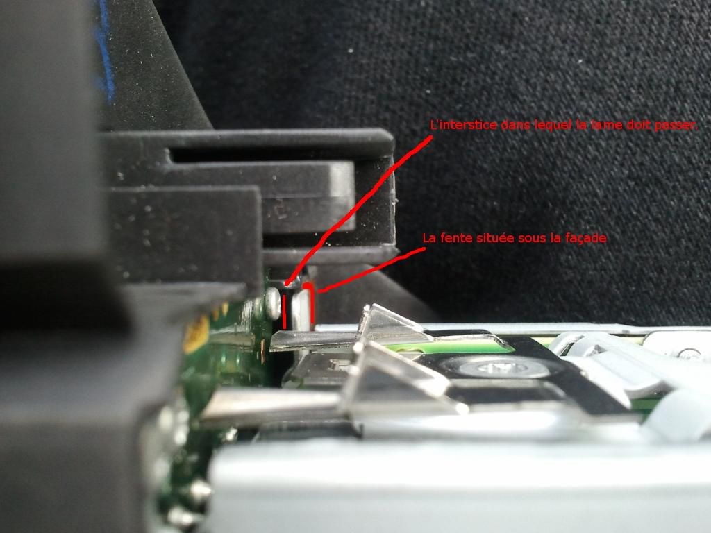

Sinon, impossible de démonter l'autoradio avec mon super outil : une curette à crustacés (celle de droite)
http://manger-la-mer.org/local/cache-vignettes/L261xH480/tag_2008_11_curette_a_crustaces_p1070399-b582e.jpg
Ca paraissait bon en faisant le test sur l'autoradio acheté mais en fait, je ne devais pas passer par le bon endroit.
Voici le système de fixation :
Donc démontage samedi matin :(
Ce matin, je suis passé chez mon agent qui avait les bonnes tiges pour démonter l'autoradio.

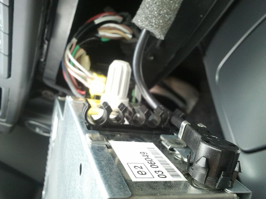

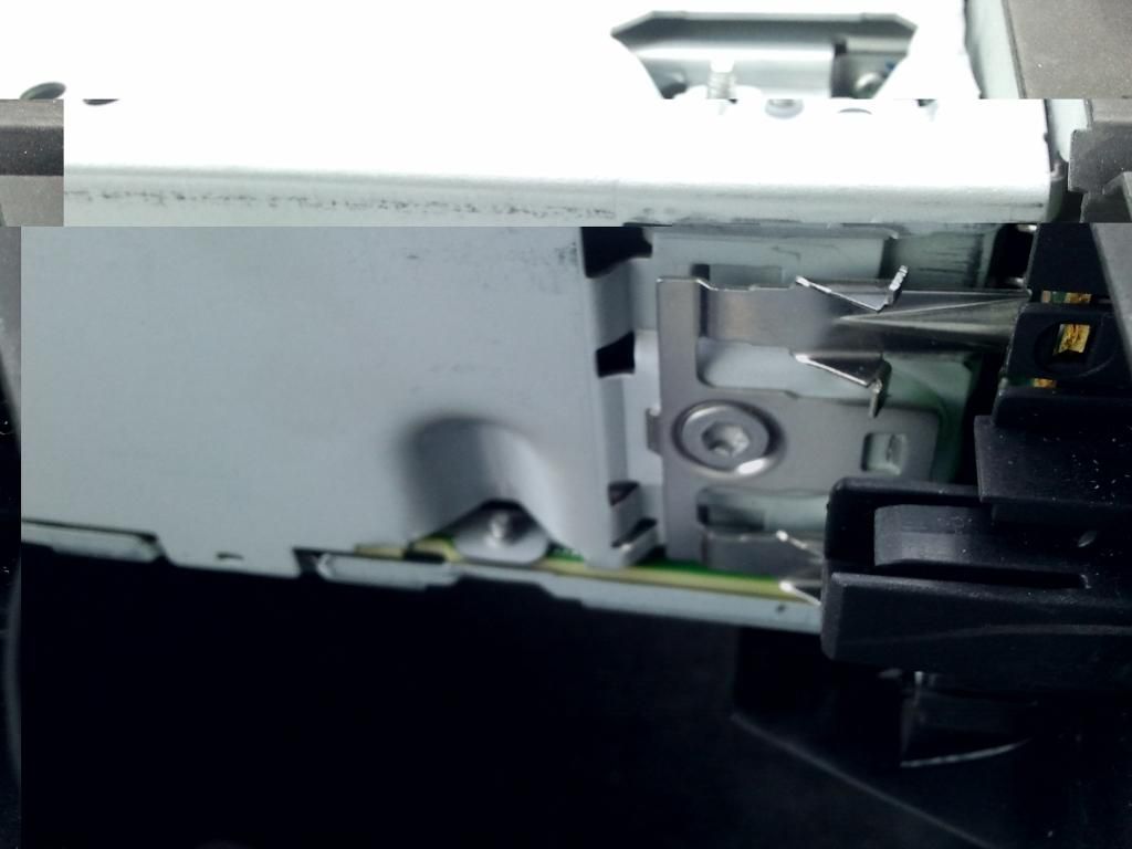

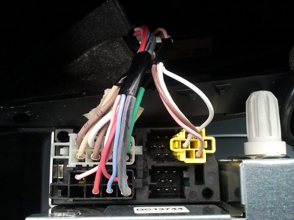

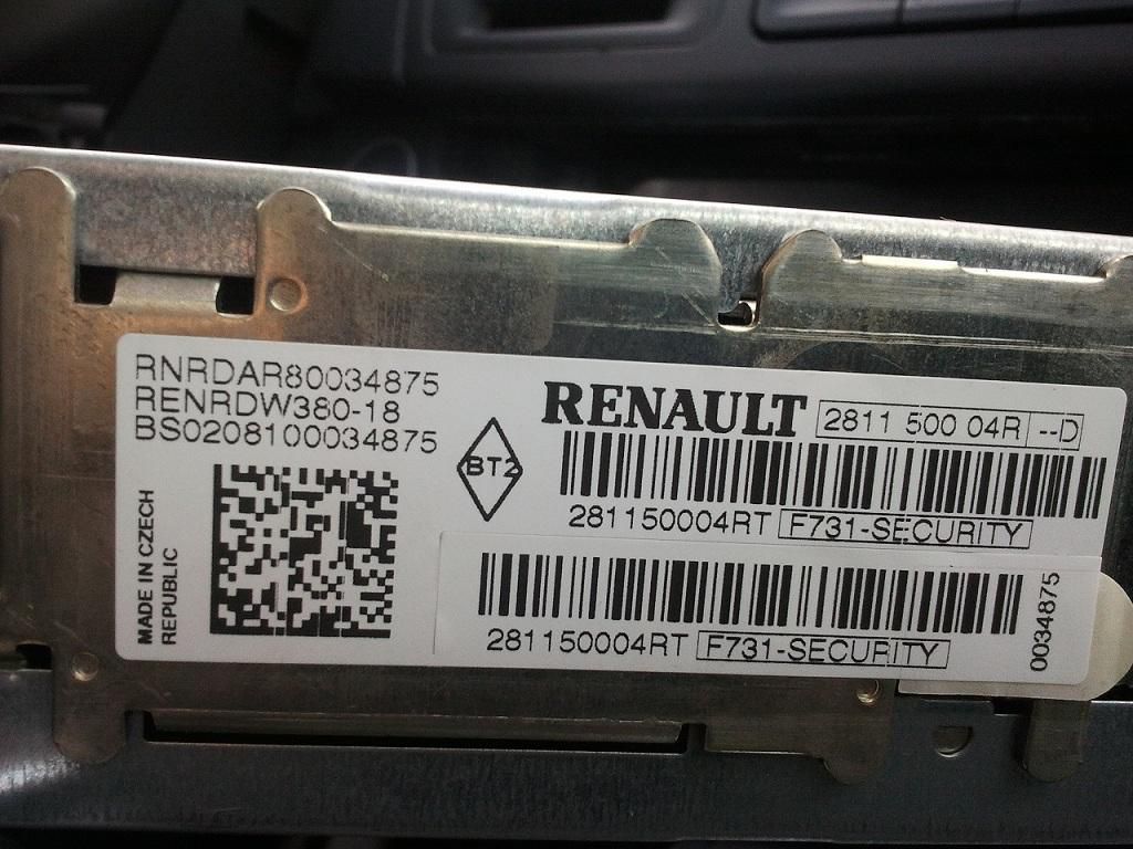

Voici les photos de mon poste actuel :
Sur la première photo, s'agit-il de mon code de sécurité à saisir lors d'une coupure de courant ?
La photo 2, c'est la prise antenne qui doit être au format ISO alors que la double prise du nouveau poste est au format FAKRA il me semble. Il va falloir que je trouve un adaptateur.
Sur la photo 3, je pense que les connecteurs sont aussi ISO mais c'est sur le câblage que j'ai des doutes.
La prise jaune doit être celle de la télécommande. Je l'ai débranchée pour essayer de vérifier mais le poste refuse de s'allumer :(
La prise blanche doit être celle des enceintes car les 8 broches sont câblées.
La prise jaune doit amener le courant et permettre l'affichage dans la casquette. C'est sur cette dernière que j'ai des gros doutes car sur le nouvel autoradio, il n'y a que les fiches "permanent 12V" et "ground" qui peuvent être câblées (Cf schéma)
J'ai peur de perdre l'affichage avec ce poste et donc, je ne pourrai ni saisir le code de sécurité, ni paramétrer le téléphone en BT :(
Je vais peut-être tenter le montage demain matin, pour en avoir le coeur net.

Assure toi d'abord d'avoir le code de ton poste, tu comprendra bien que le code ne figure pas sur le poste en lui meme sinon aucun intéret... si tu ne l'as pas renault peux te le retrouver (20€ la prestation).
mais j'ai peur que tu soit terriblement decu... ca se présente mal tout ca...
Je pensais que ça pouvais être le code car il est écrit sur des étiquettes détachables et qu'elles auraient dû être collées sur mon livret d'entretien.
normalement si tu remets ton autoradio d'origine , normalement il va fonctionner .

Concernant les questions de la page précédente, il me semble que les 2 prises ISO sont normalisées.. sur le Tuner List et l'update list, elles sont déjà comme ça
la prise blanche est effectivement pour les enceintes et la prise noire pour l'alimentation :
il y a la masse, le + Acc, le + continu, le + lanterne et l'info vitesse.
Concernant la prise jaune.. là ça se corse, car c'est pas normalisé.. ça pose d'ailleur un sérieux problème quand on monte un produit plus récent dans un véhicule.. Tu seras peut-être amené à changer aussi l'afficheur et peut-être ta commande déportée.

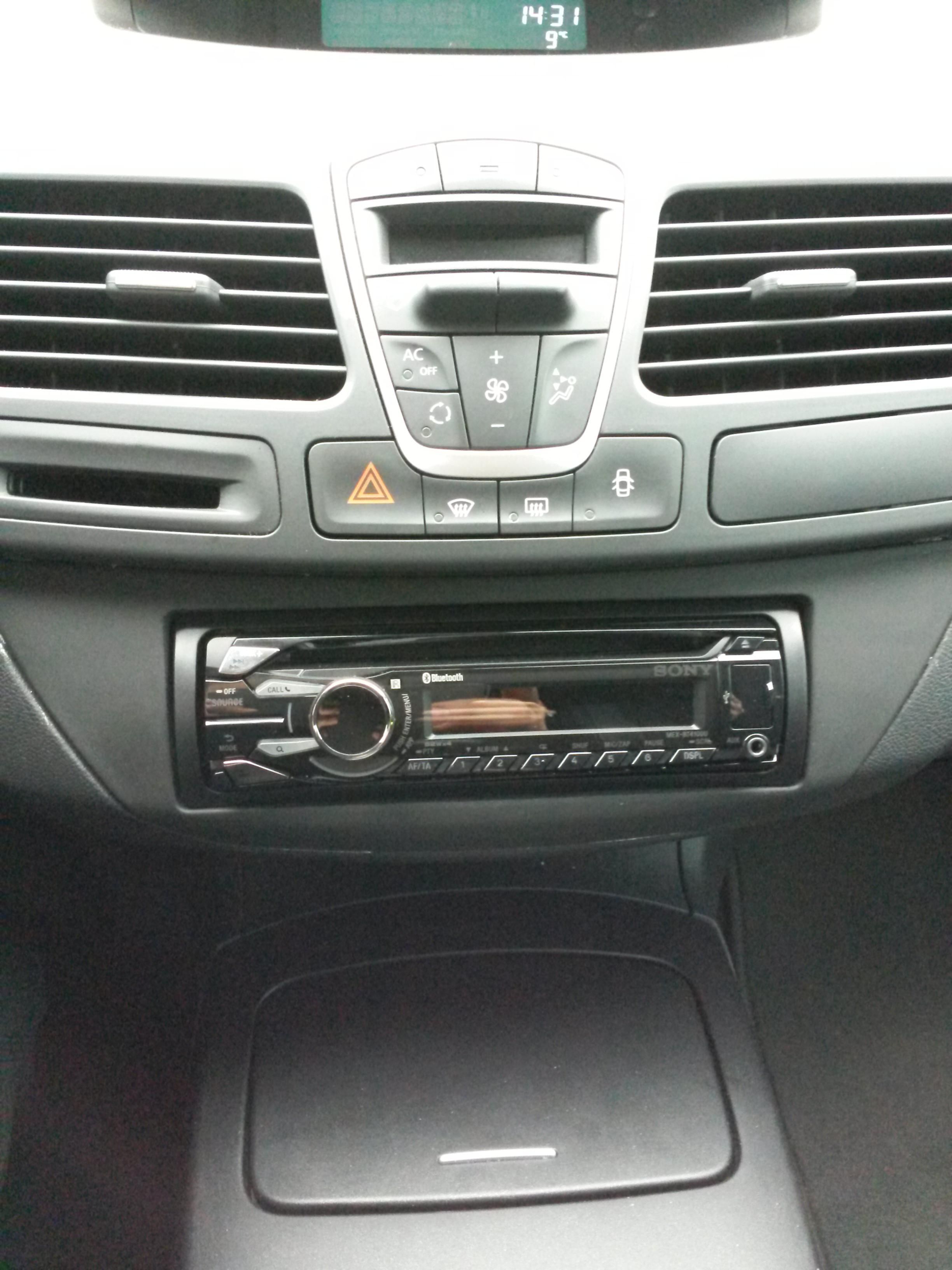

une petite photo de mon installation finalisée
plus t'avances moins vite, moins t'avances plus vite !
laguna 3 privilège repro 202.7 cv ;)
