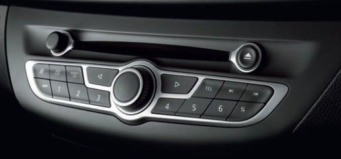

Dans la brochure PDF de la Laguna III phase 2, page 24, il y a cet autoradio de présenté :
J'en ai trouvé un en occasion. Je suppose qu'il est compatible bluetooth vu la présence de la touche TEL sur la façade mais supporte-t-il le streaming Bluetooth ?
Après avoir lu cet article (PR est vraiment une mine d'information ;) ), j'aimerais donc savoir si ce poste est compatible avec ma voiture ? Pas de problème de faisceau, de câblage, ... ?

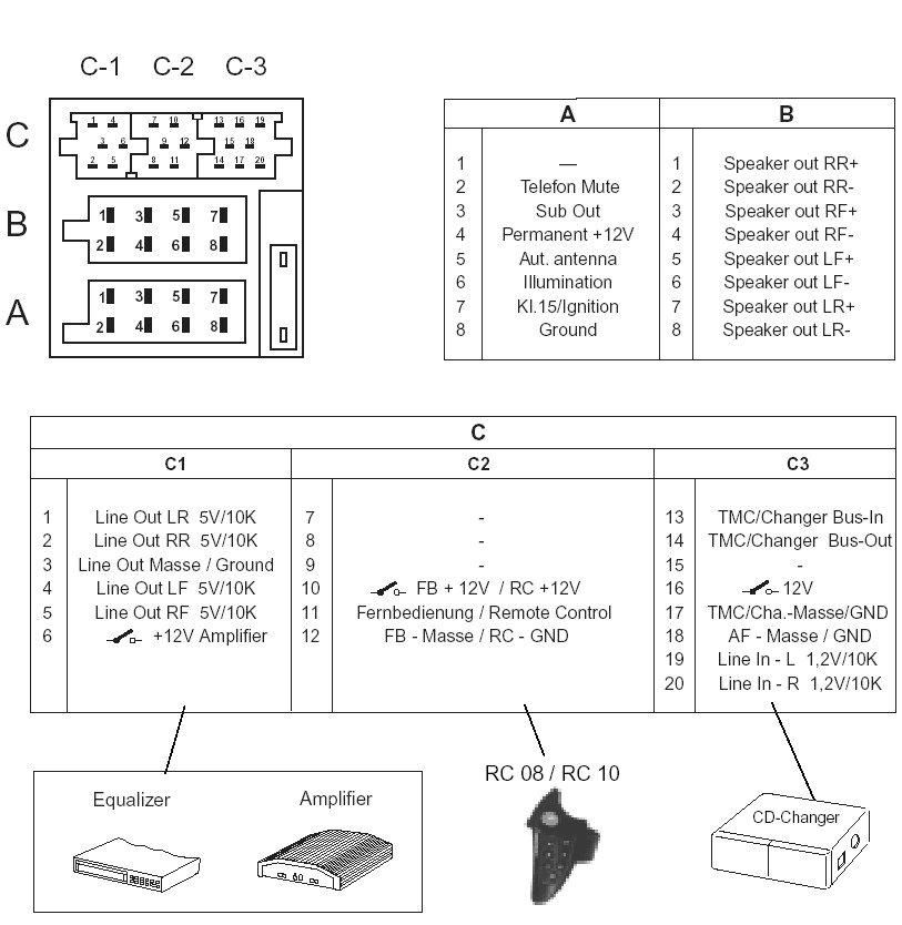

Et le câblage correspondant (en tout cas, ça a l'air de coller avec la tête des fiches) :
J'espère donc que mon autoradio actuel possède les mêmes fiches.

Vu l'arrière ca confime ce que je disais!
C'est du pur format ISO!

c'est un Arkamis l'autoradio ? car attention, il existe 2 arkamis similaires esthétiquement, avec tous les 2 la touche TEL, sauf que un gère le bluetooth et pas l'autre ...
sur mon coupé dynamique, je n'avais pas le bluetooth, et là sur ma GT, je l'ai
posseseur d une Laguna 3 GT 4RD bleu malte
Damned ! DecKc, tu me fait douter !!!
En fait, j'en sais rien si c'est un Arkamis ou pas. Je pensais que le fait d'avoir la touche TEL était synonyme de bluetooth. En plus, ce n'est pas la fonction téléphone qui m'intéresse mais la fonction streaming.
Verdict la semaine prochaine.

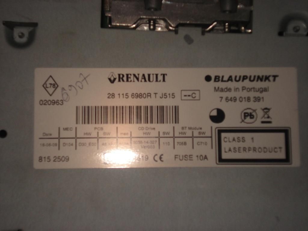

EDIT : En fait, le vendeur m'a fourni une photo des caractéristiques du poste :
Avec le flash, on ne voit pas grand chose mais c'est clairement écrit : BT module HW 705B SW C710
Donc, étant donné que BT doit correspondre à BlueTooth, HW à HardWare et SW à SoftWare, je suis quand même un peu rassuré ;)
bon ça serait plutot bon signe... mais ensuite reste le micro du bluetooth aussi et à voir si les commandes au volant seront aussi les memes ...
désolé de semer le doute ... :aw2:

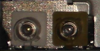

Ouais, Pedro, tu as surement raison car à l'arrière de l'autoradio il y a 2 prises :
Je suppose qu'une sert à l'antenne et l'autre au micro. Si un gars de chez RENAULT pouvait me donner la référence et le prix de ce micro, ça serait cool.
Colis expédié par le vendeur, je serai vite fixer :-?
Message Lun 07 Fev, 2011 14:02
La photo est de trop mauvaise qualité... mais je me suis arrêté sur le même détail!
Je crois bien que je vais être déçu :(
En cherchant sur le web hier pour un micro bluetooth, je suis tombé sur ce topic qui ne présage rien de bon pour mon montage.
En gros, le câblage est différent, les commandes au volant aussi et le poste serait muni de 2 tuners FM d'où la présence de 2 connecteurs à l'arrière.
Je vais quand même tenter le coup mais si mes doutes se confirment, je n'aurai plus qu'à le revendre (ou le faire reprendre) et faire monter un kit Parrot 9100.
