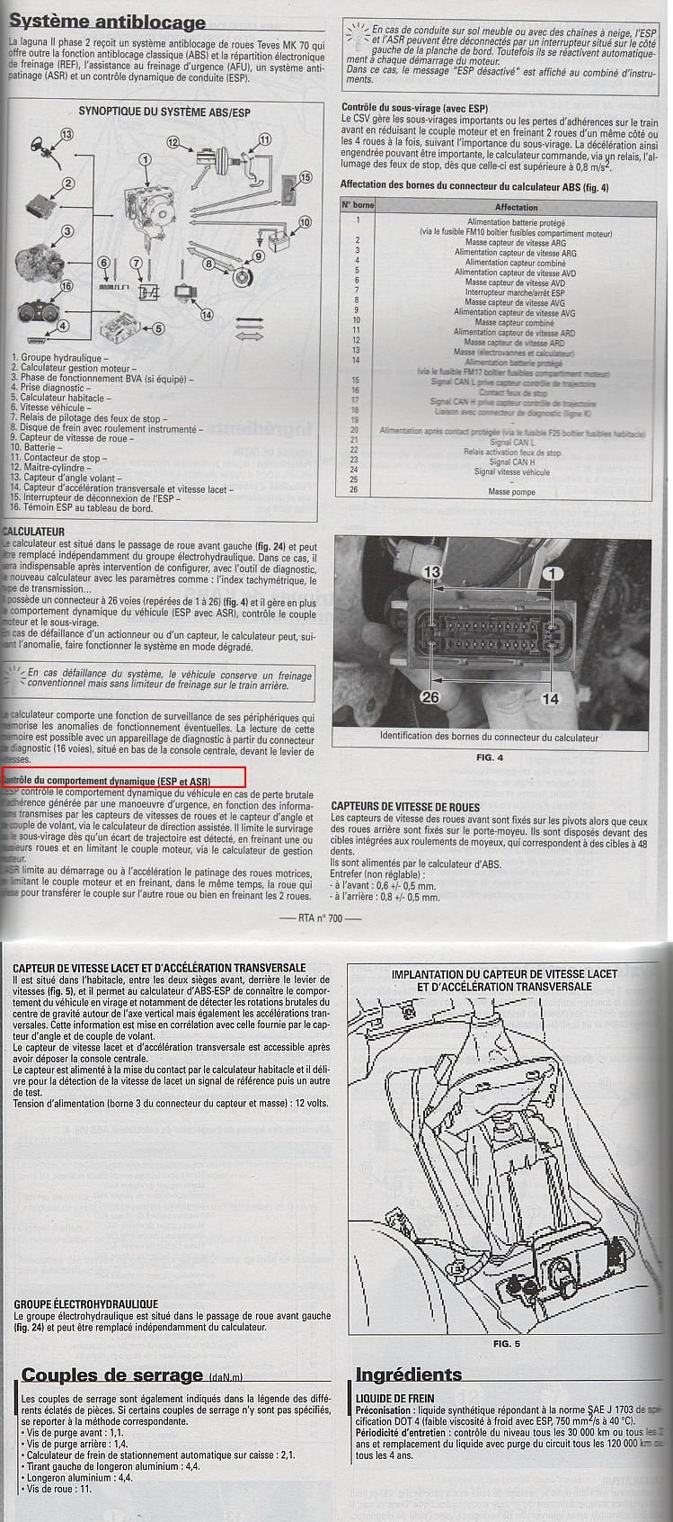

Voici décrit selon la RTA le fonctionnement de l'ABS/ESP sur Laguna 2.2
Bonne lecture
A mon avis la detection de vitesse differente d'une roue a l'autre doit etre important pour que l ESP se declanche car a part en ligne droite et des qu'on tourne le volant la roue interieure tourne plus vite que celle a l'exterieur.C'est l'effet differentiel
