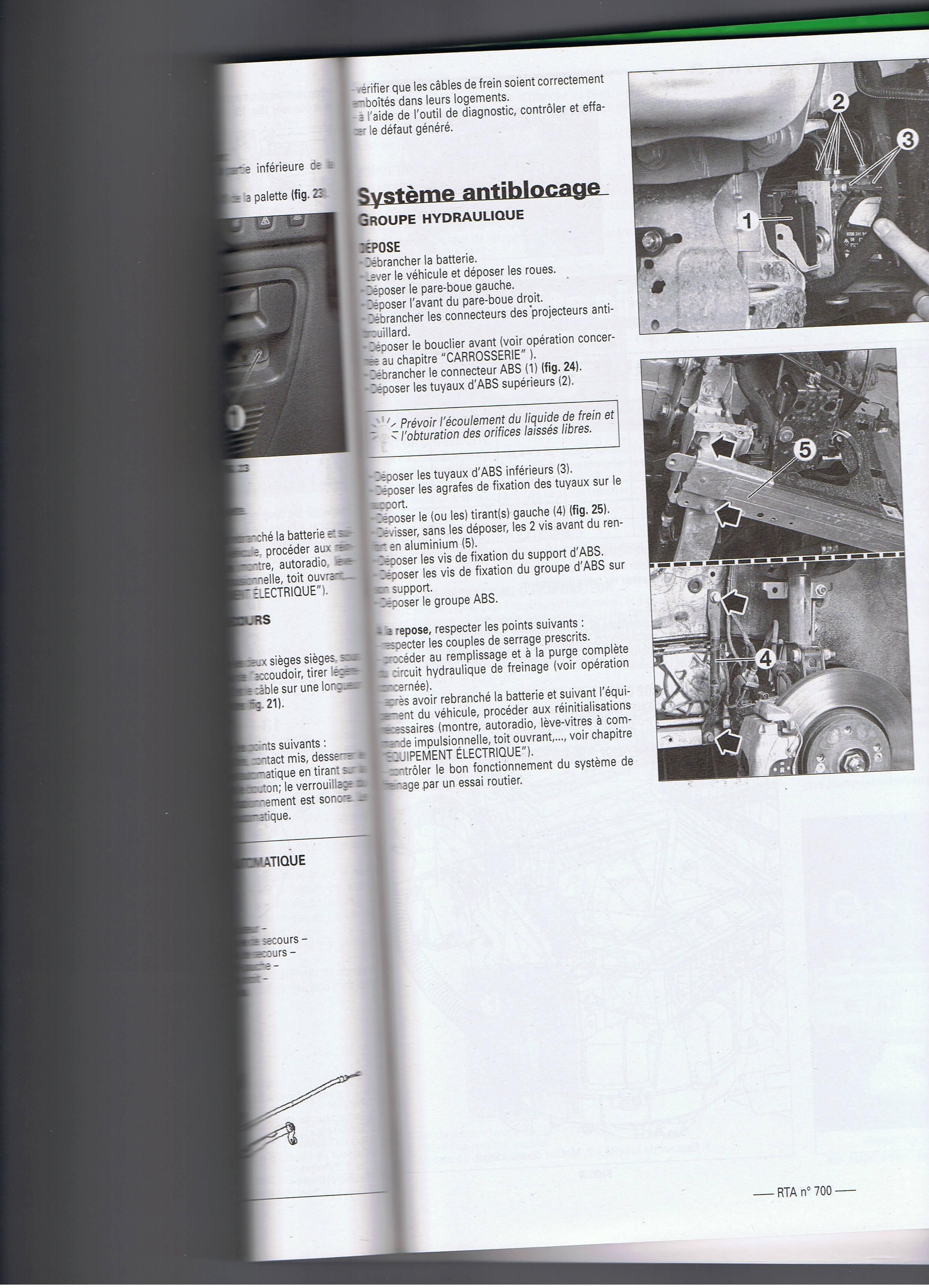

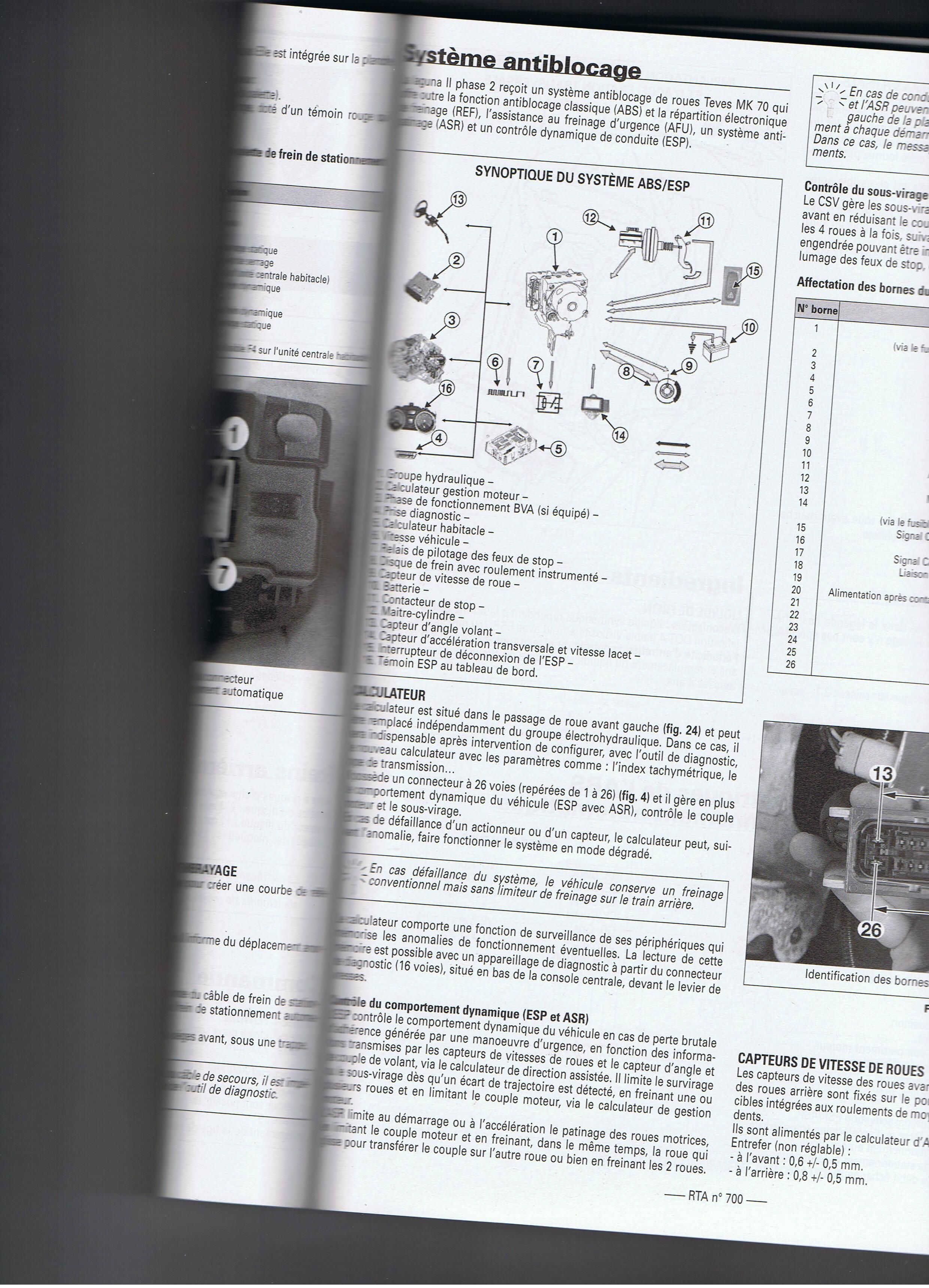

Ce qui serait intéressant, serait de communiquer la référence du nouveaux bloc pour que ceux qui ont envient de contrôler sur leur LAG, puissent le faire.
Ou connaître des N° de séries concernées
Voici comment le localiser.
Photo du Haut a Droite.
Je suppose que c'est ce bloc dont vous avez des problèmes.
Cliker sur l'image pour agrandir, j'espère que la qualité est raisonnable, pour vous aidez à mieux situer ce bloc.
Pour ma part j'ai déjà sollicité le système avec le voyant qui s'allume quand une roue perd de l'adhérence, mais le voyant s'éteignait en suivant.
Ces photos sont issues de ma RTA.
A@+JM-T31. :mrgreen:
pas de problême :D
mon nouveau bloc a la référence 7701209842 mais je ne crois pas que l'on retrouve ce numéro sur la pièce. :pense:
