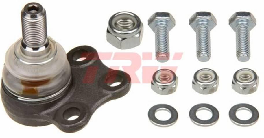

vu sur oscaro voici une photo du kit pour changer les rotules de direction prix entre 19 € et 37€ TTC suivant la marque

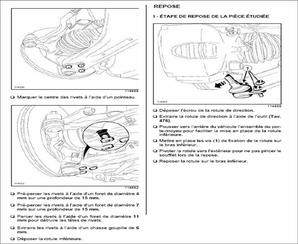

Trouver sur le net comment remplacer les rotules serties par le kit de rotule vissé

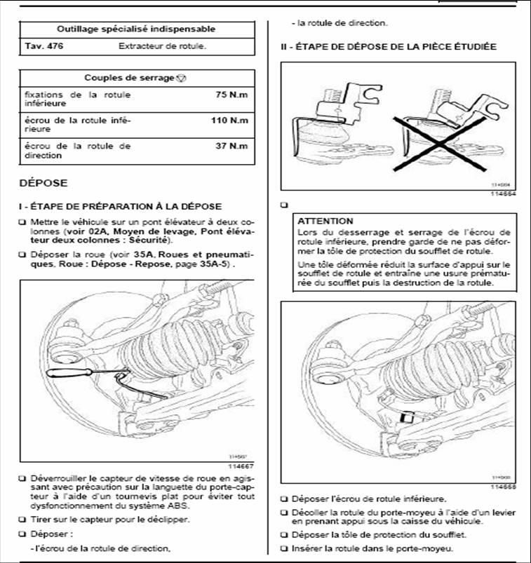

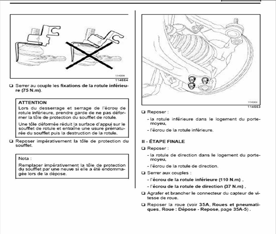

Cordialement
Dans la premiere vue ,il est fait mention de la rotule de direction.
alors que plus bas on parle de la rotule de suspension du triangle.
D'où provient cette doc?
Bon c'est pas bien grave
