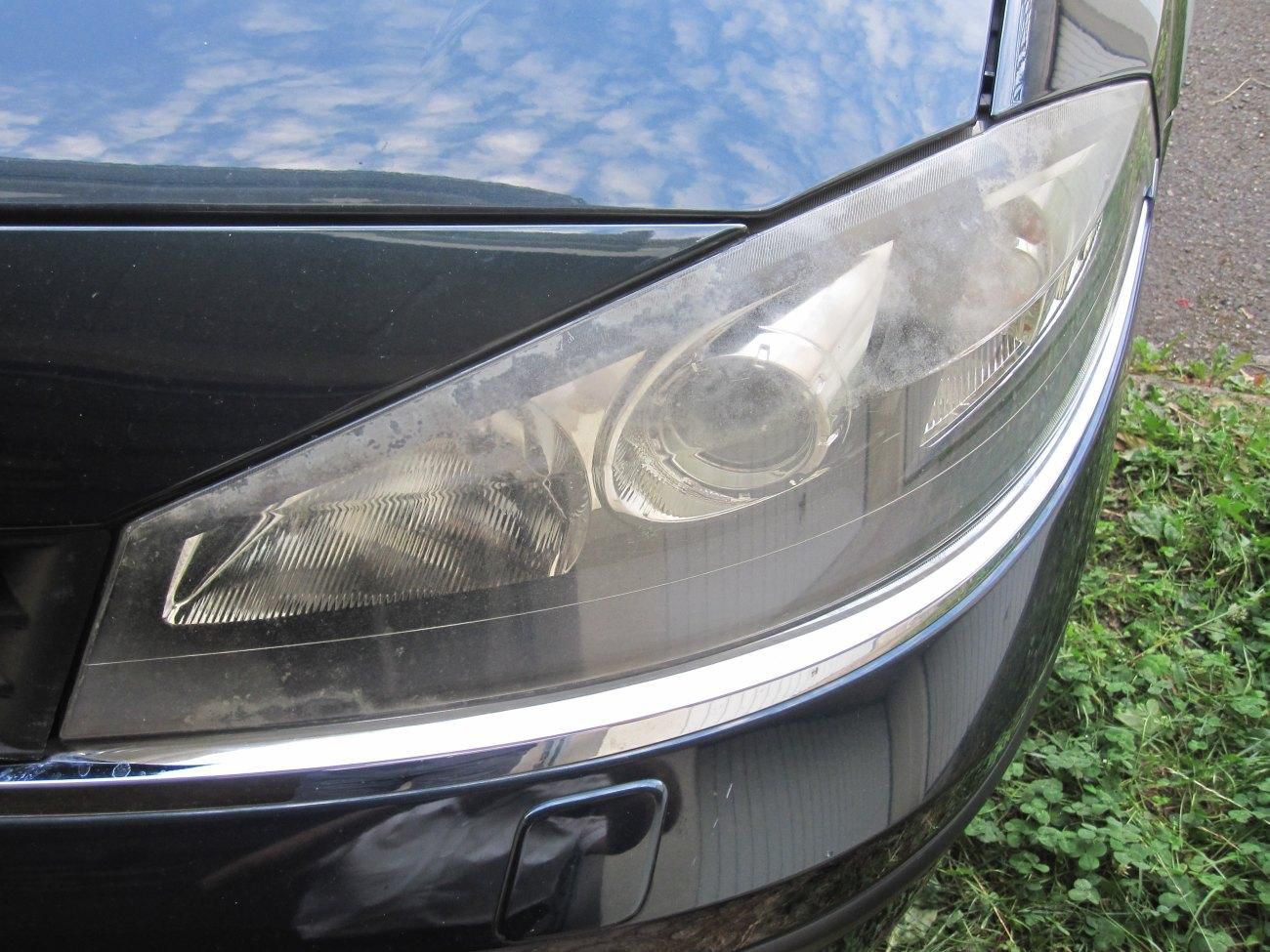

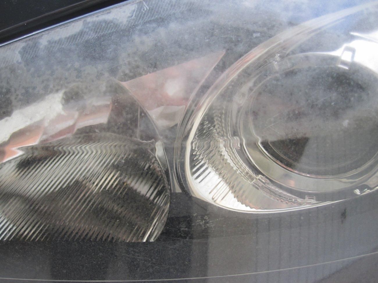

Pour l'oxydation/ternissement de mes feux avant, j'ai trouvé du plastX de Meguiars (10€/flacon)
Pour le moment j'ai juste commencé à l'appliquer, car en faisant dans le détail c'est assez long, mais les résultats me paraissent assez satifaisant. :D :D

En effet, pour moi c'est lié à l'exposition aux UV.
Et je pense que la voiture a toujours dormie dehors, sauf depuis environ un ans ou elle est dans un garage.
Je me suis remis à la rénovation cet après-midi, j'ai réussis à rattraper une bonne partie, mais il en reste encore :twisted:
A suivre donc au prochain épisode :aieu:

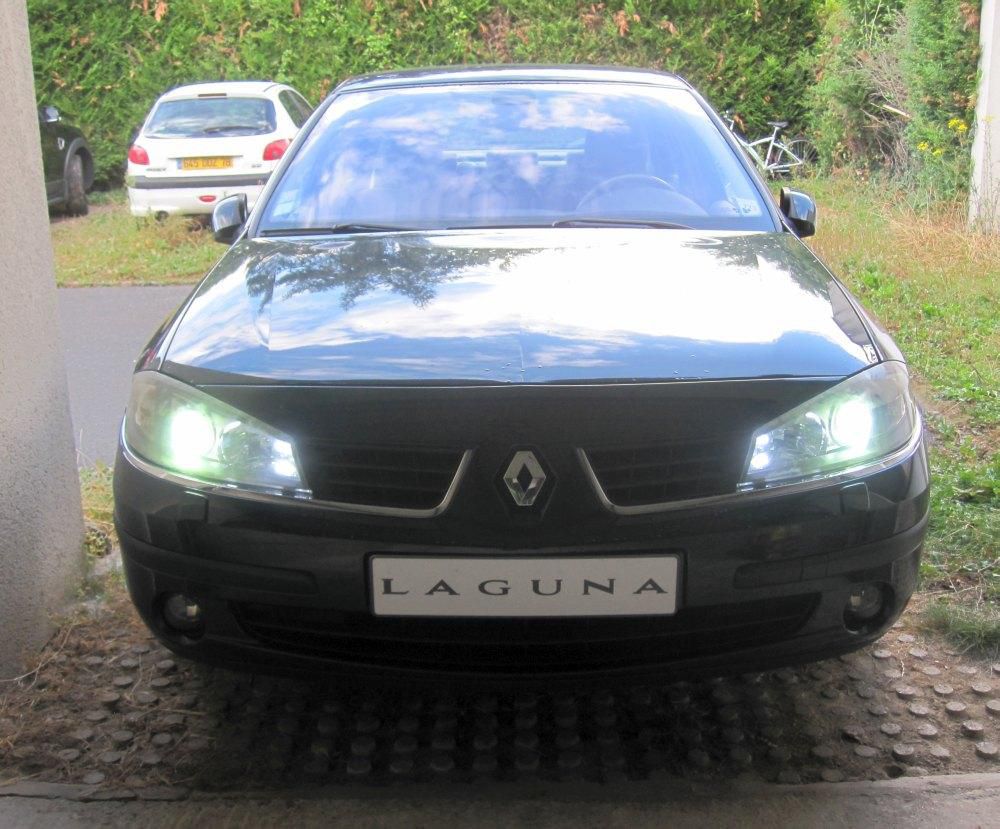

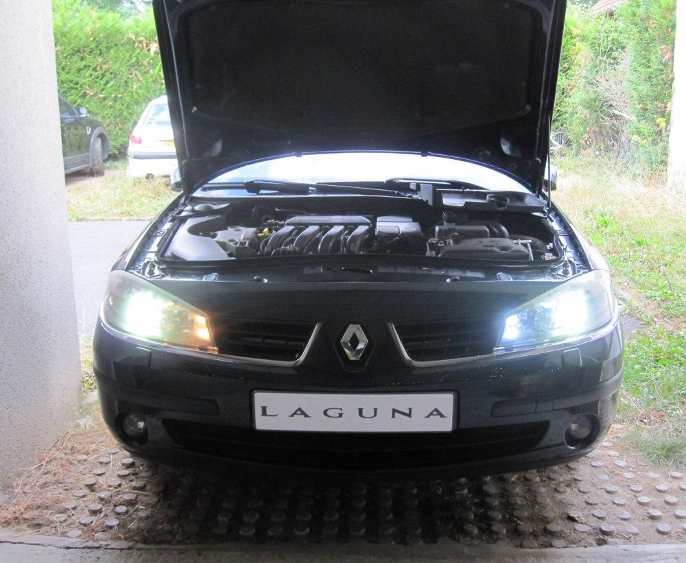

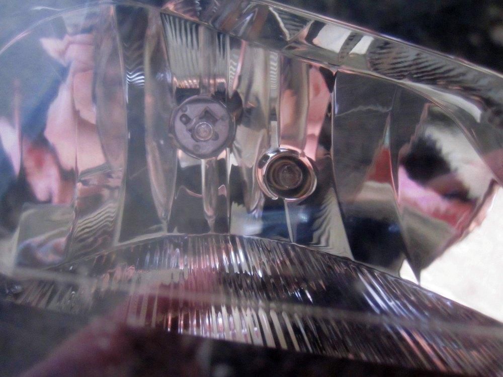

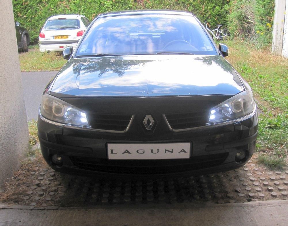

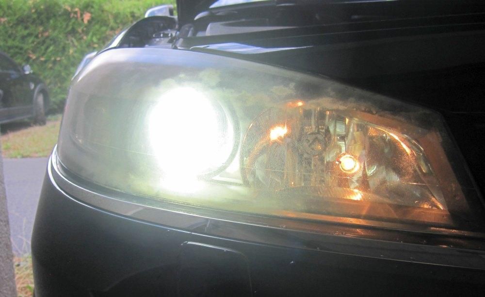

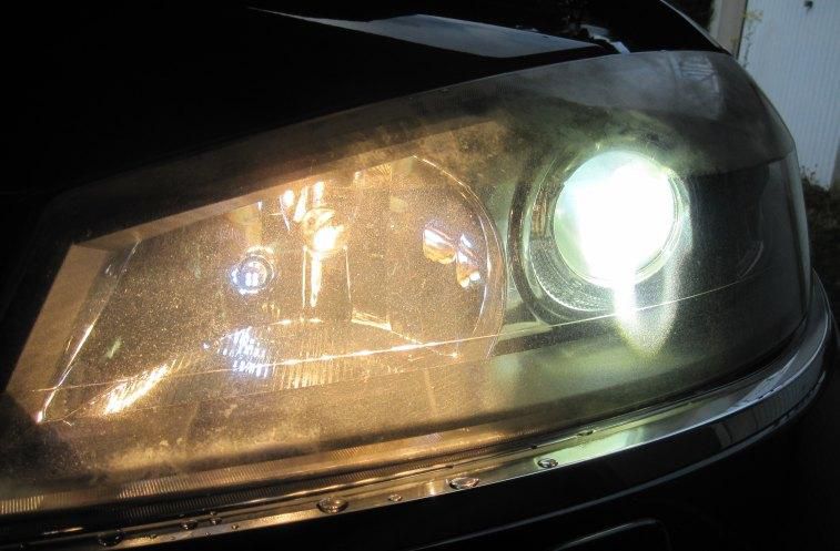

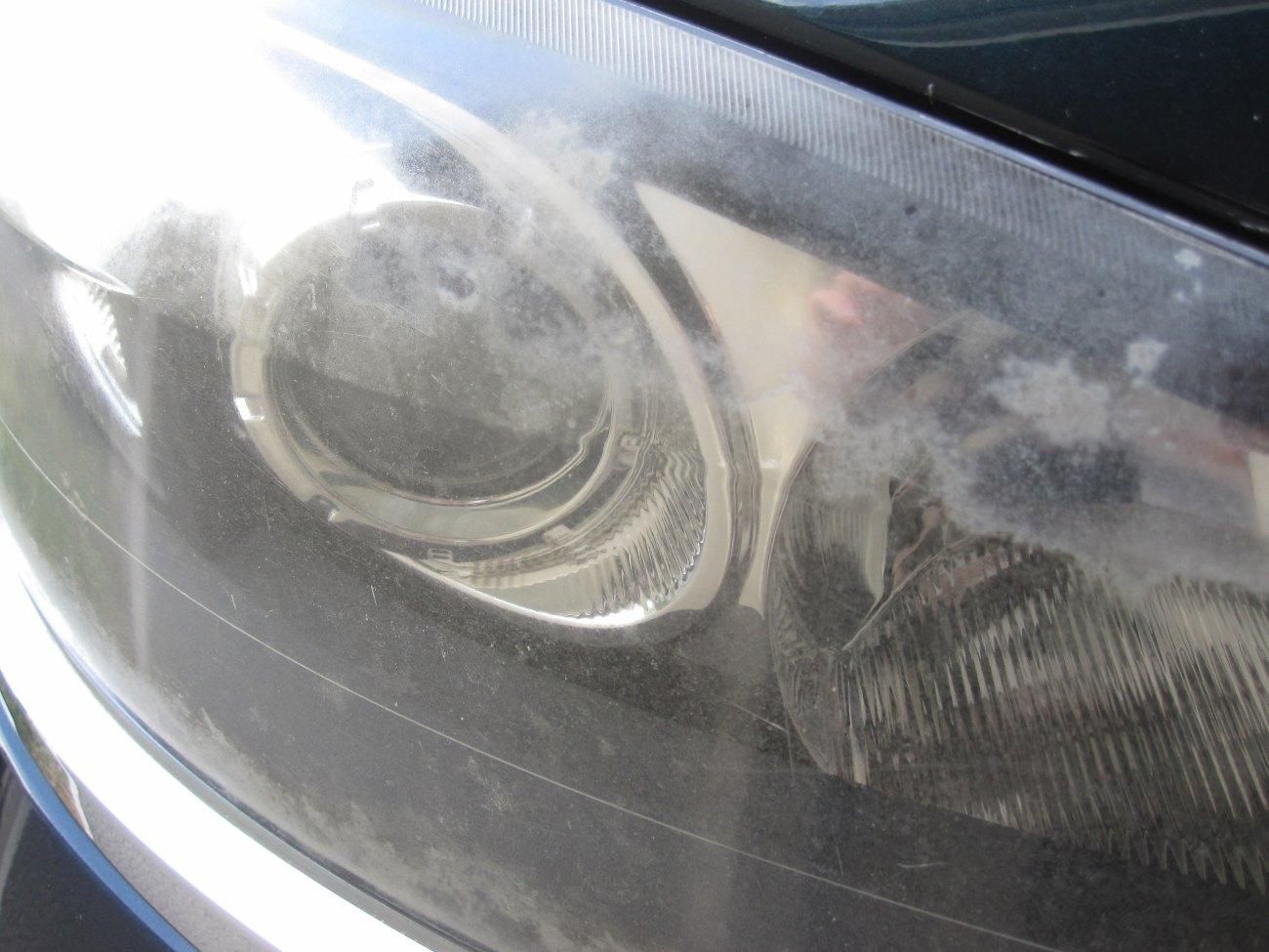

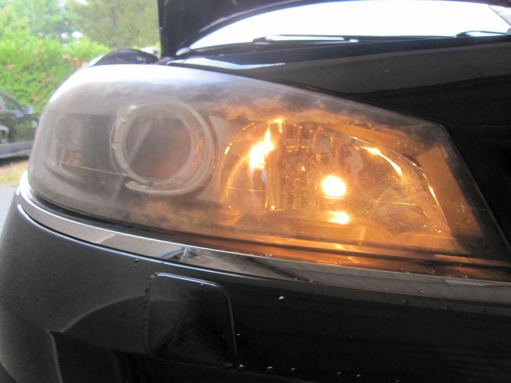

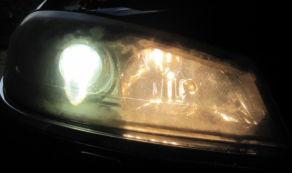

Je vous poste également des photos des mes faires à l'état actuel, c'est à dire après avoir passé du produit de rénnovation Meguiars PlastX.
On voit que ce n'est pas encore top, mais par rapport à ce que c'était avant (jaunis et opaque sur toute la partie supérieur) je peux vous garantir que c'est pas mal du tout. :ouioui:
Ormis sur la partie supérieur ou il persiste quelques zones légèrements opaque, le phare a retrouvé de sa transparence et de son brillant.

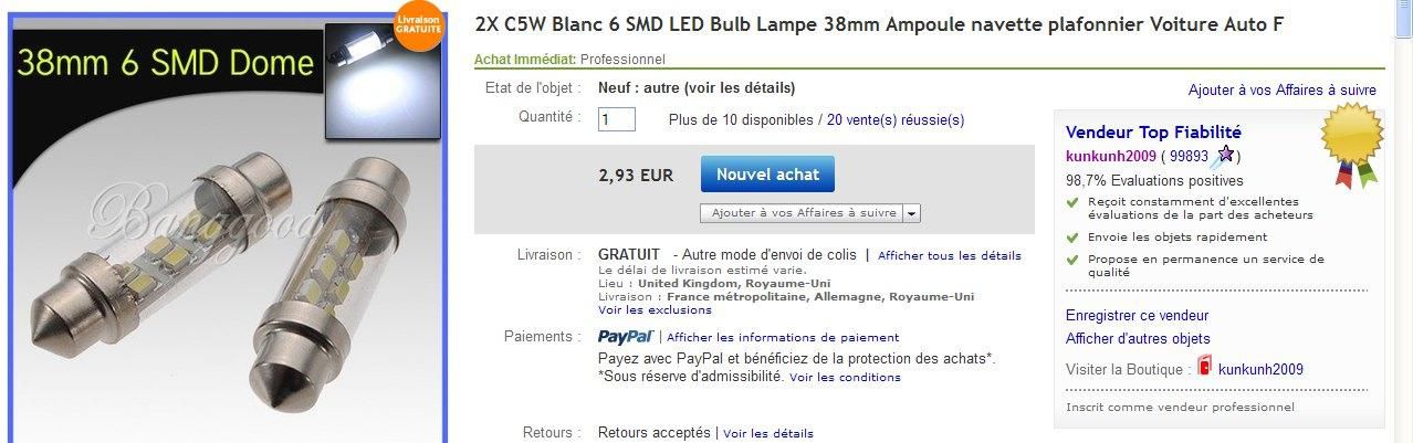

Hier j'ai également acheté des ampoules à led sur ebay pour remplacer mes ampoules de bas de portière, je vous dirais ce que j'en pense :wink: :
http://cgi.ebay.fr/ws/eBayISAPI.dll?ViewItem&item=270..me=ADME:L:OC:FR:3160

Oui, générallement beaucoup de véhicules avec les phares en plexiglass ont ce problème.
Mon regret c'est que je m'en suis pas occupé des le début, car je pense qu'un coup de produit régulièrement dessus peut permettre de prévenir la formation de ce voile opaque.

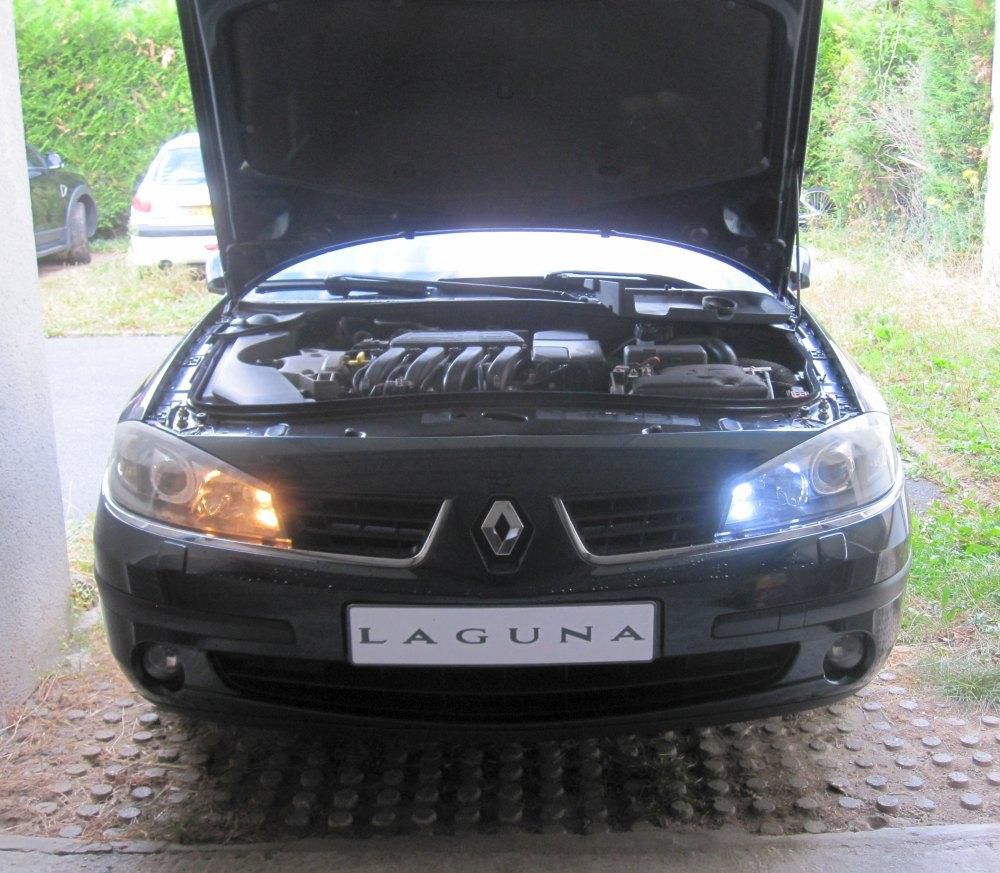

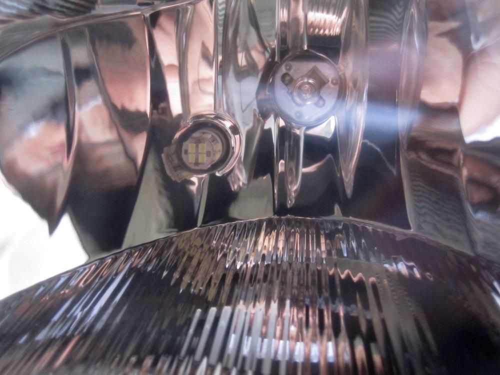

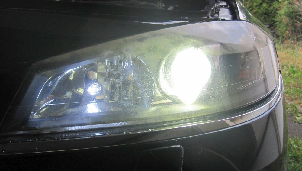

Message Ven 24 Aoû, 2012 21:08

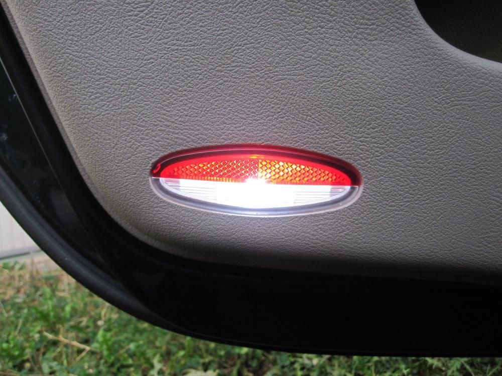

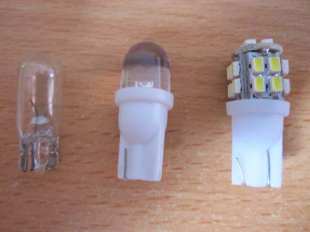

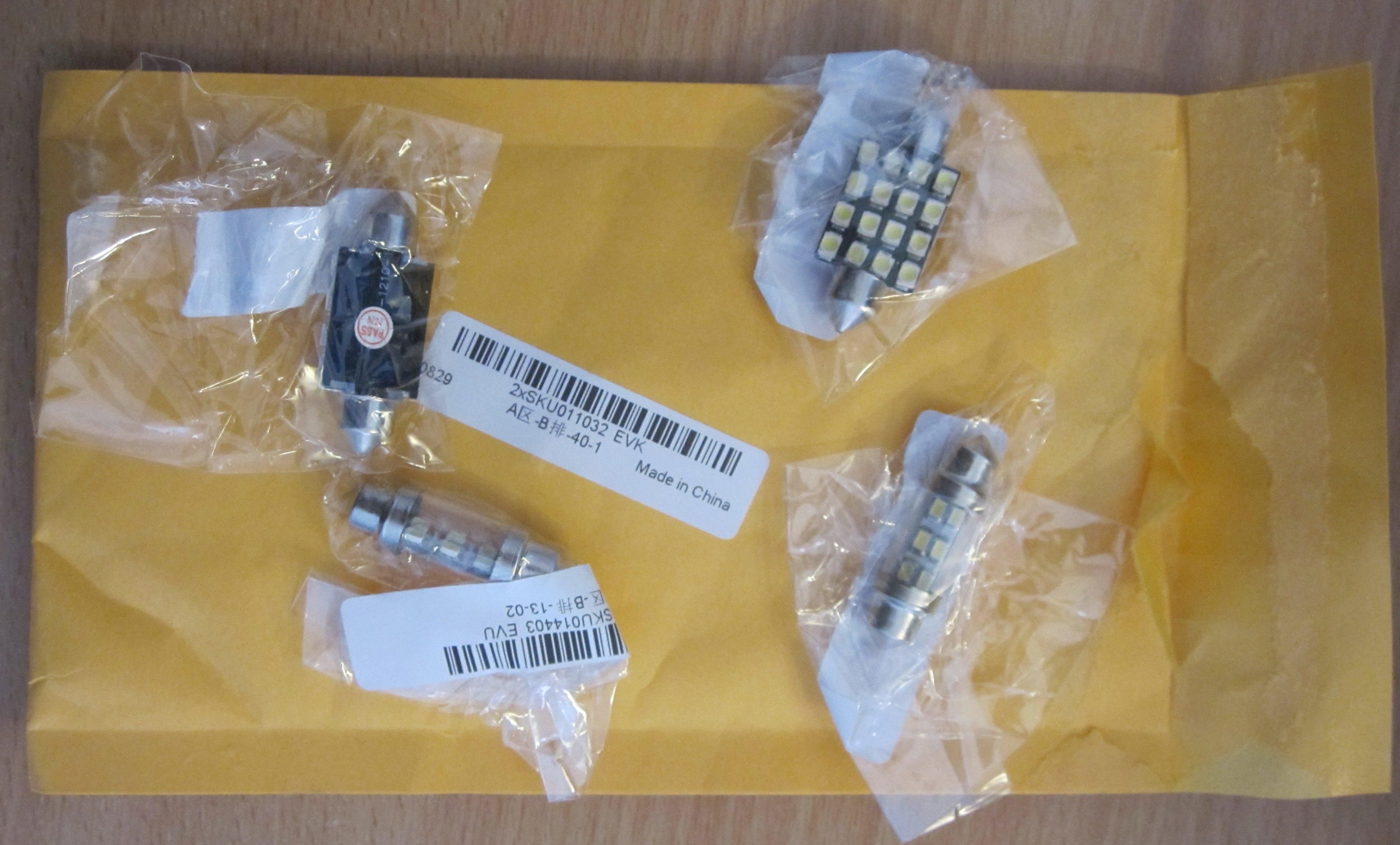

Voila, recu aujourd'hui soit 10jours pour venir de Hong-Kong !
Les ampoules sont de qualité chinoise mais fonctionnent toutes.
Une photo de l'ampoule d'origine, l'ampoule de l'auto Leclerc (3€ les 2), et celle recu :

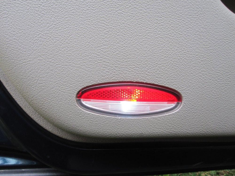

Montage nickel en ayant un peu écarté les pates du support plastique avant pour améliorer le contact avec le connecteur (et penser à tourner l'ampoule d'un quart de tour si ça ne fonctionne pas car les LEDs sont polarisées).
C'est un peu plus lumineux que les ampoules d'origine, donc super.
Malheureusement on ne voit que très peu la différence sur les photos.
A gauche les nouvelles ampoules, à droite l'ampoule l'auto Leclerc.
J'ai également remplacé mes 2 éclaireurs de pieds et c'est également bien lumineux de manière uniforme :) .
La diminution d'intensité lumineuse lors de l'extinction des ampoules fonctionne plutôt pas mal.

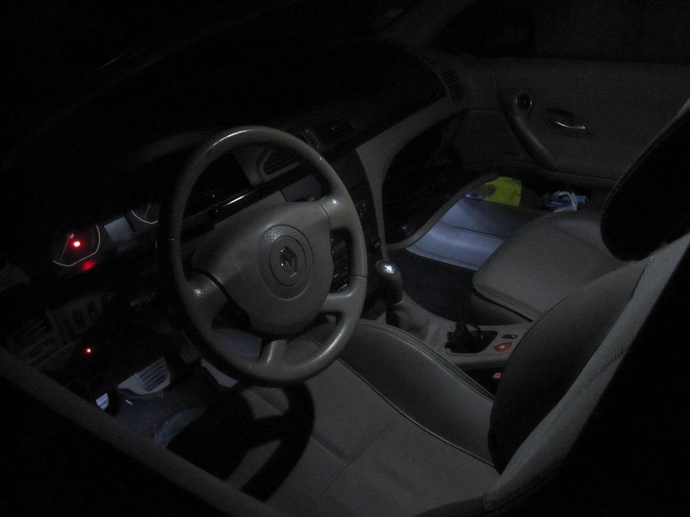

Comme j'avais du rab' j'ai aussi fait mes veilleuses :
Je pense désormais acheter le reste d'ampoules intérieur et éclaireur de plaque en LED pour uniformiser l'ensemble :cool2:
Pour les veilleuses : magnifique ça a vraiment un super rendu et pour les bas de porte ça a l'air quand meme bien plus puissant que l'origine me laisserais bien tenté pour ma clio.
Message Ven 24 Aoû, 2012 22:08
Je passerai te voir si je veux remplacer mes veilleuses! J'ai de trop grosses mains! :mrgreen:
Ça rend bien mieux avec les xenons!

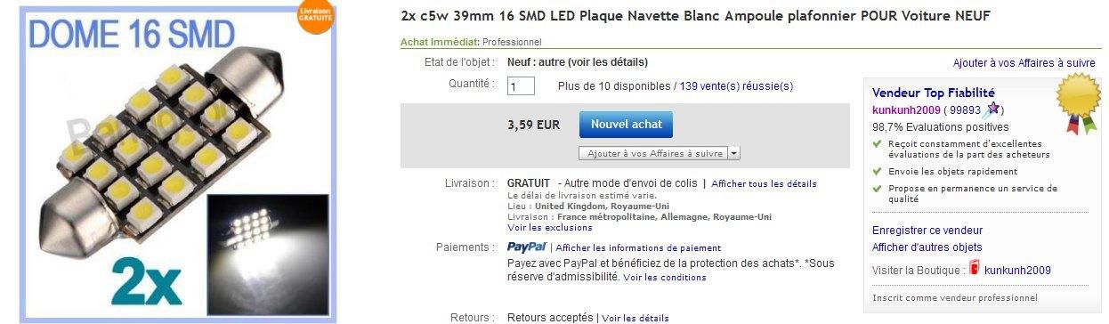

La second épisode de ma trilogie sur le remplacement des ampoules.

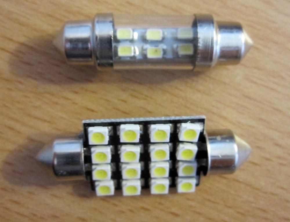

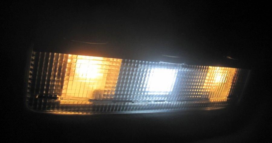

J'ai acheté ces 2 types d'ampoules :
Pour les deux éclaireurs principaux de l'habitacle :
http://cgi.ebay.fr/ws/eBayISAPI.dll?ViewItem&item=190..ageName=STRK:null:IT
Pour la boite à gant et le coffre :
http://cgi.ebay.fr/ws/eBayISAPI.dll?ViewItem&item=130..ageName=STRK:null:IT
Petites photos : :mrgreen:
L'ampoule 16 LED est vraiment très puissante. Elle convient parfaitement pour éclairer l'habitacle.
C'est même presque trop puissant et je pense que je vais enfin trouver l'utilité du potentiomètre :lol2:
L'ampoule 6 LED convient très bien pour la boite à gant.
En revanche je trouve que c'est un peu limite pour bien éclairer le coffre. :(
