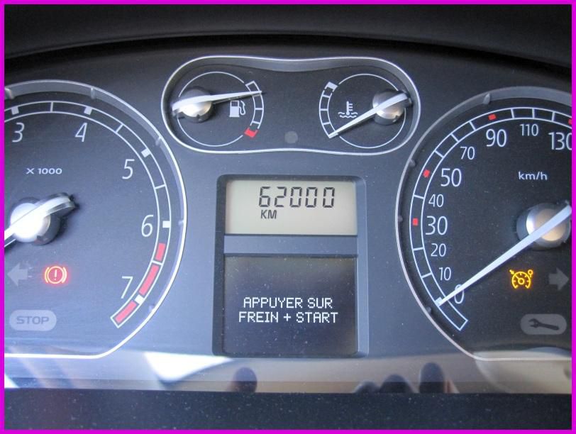

Résultat............. capteur de position de pédale d'embrayage.
Mais le défaut n'est pas déclaré présent. J'ai donc juste pris note du défaut et de son contexte, et j'ai plus qu'à attendre qu'il revienne :-/
Je suis un peu étonné que le voyant reste allumé même si le défaut n'est plus présent.

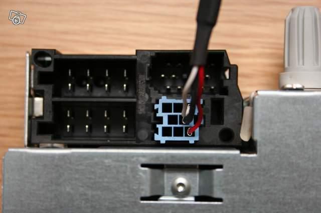

Ayant une autoradio update list, j'ai donc pris la voie de rajouter l'entrée aux via la prise mini-iso verte à 6 broches.

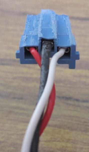

Seulement, j'ai acheté sans faire attention une prise mini-iso 8 broche (mais à prix riquiqui :euh: )
La prise que j'ai acheté :
Ne reculant devant rien :sifflote: , j'ai décidé de customiser cette prise pour la faire rentrer dans l'emplacement de la mini-iso verte vendu par Renault à prix maxi.
Après quelques coups de cutter et un peu de poncage (je vous conseil fortement de porter des gants anticoupure durant l'opération :sifflote: ) voici la tronche de mon connecteur :
Je suis d'accord avec vous pour dire que niveau propreté j'aurais pus mieux faire, mais j'ai fait avec les moyens du bord :euh: (Puis les photos font ressortir tous les défauts).

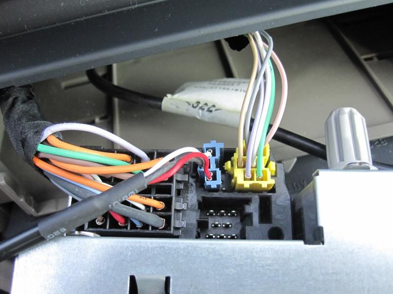

On va donc ensuite dans la voiture... on sort l'autoradio.... on branche le câble en faisant attention d'être bien en face des connecteurs... on active l'entrée aux... puis on savoure :D :D :D
Il me reste juste à intégrer tous les câbles :wink:
Voila, une entrée auxiliaire qui m'as couté 4€ contre environ 35€ pour le cable Renault :D 8)
