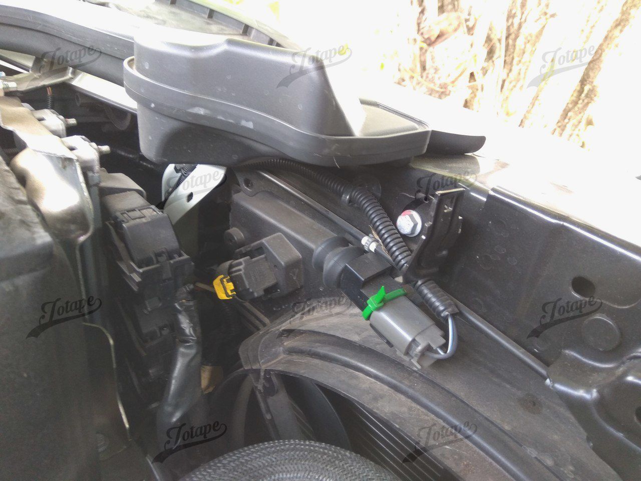

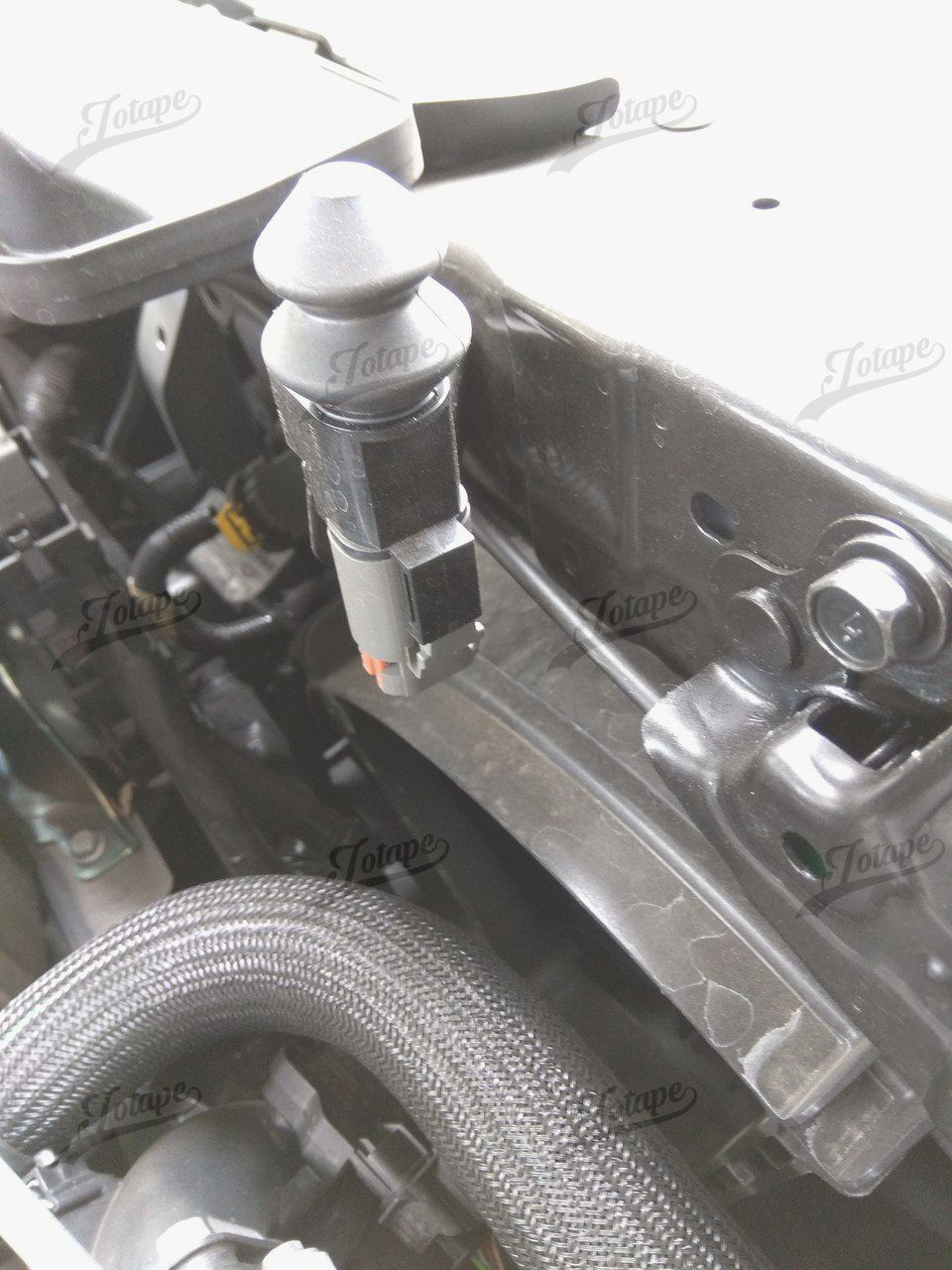

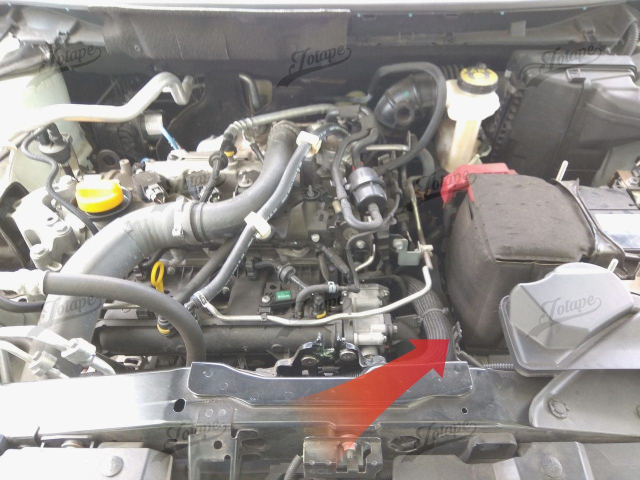

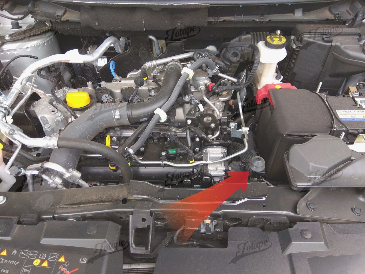

En attendant voila les photos.
Une vue d'ensemble avec le capteur en place:
Le capteur en place:
Vue d'ensemble avec le capteur retiré
Le capteur est toujours là mais il ne joue plus son rôle, il est attaché avec un collier pour éviter qu'il ne se ballade.
Pour le retirer du support, il suffit de tirer vers le haut. La première fois c'est un peu plus dure.
Pour info je ne suis pas le "découvreur" de cette astuce, je suis tombé par hasard sur une vidéo en turque où l'on voyait le gars faire la manip, la seule chose que j'ai compris dans ce qu'il racontait était "stop&start" du coup j'ai tenté. Peu de temps après j'ai emmené mon véhicule en révision, il n'y avait aucun défaut enregistré.
A noter aussi, avant cette modif j'avais de temps en temps des message au tdb m'indiquant défaut batterie, depuis que je retire le capteur, je n'ai plus jamais eu de défaut.
