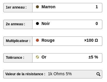

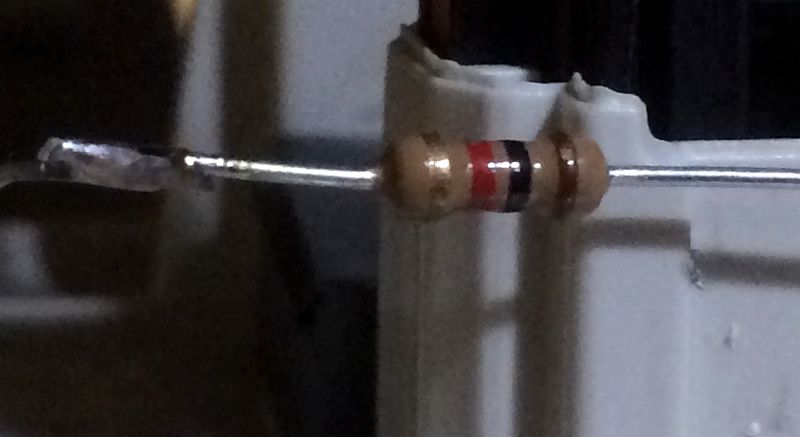

Si tu veux que je fasse moins romano donne moi la valeur de cette résistance :mrgreen: (moi j'ai trouvé 1K Ohms 5%)
En testant il me faudrait des résistance réduisant l'intensité des leds de 2 et 3 fois plus que le modèle de la photo.

Tout pareil que toi !

La 1kohm, je la connais par coeur :mrgreen:
ça permet d'avoir environ 5mA dans ta led quand elle est alimentée en 12V
C'est sans doute la résistance que j'ai le plus utilisée.
Ensuite t'as 220ohm ou 330ohm pour les projets en 5V.
J'ai également des 470ohm pour les leds de 20mA utilisées dans mes feux arrière. (avant l'accident)..
Ces leds de fortes puissances sont également utilisées dans mon joystick de CNC modifié... et j'ai mis des 1kohm car... sinon ça éclairait trop :D
