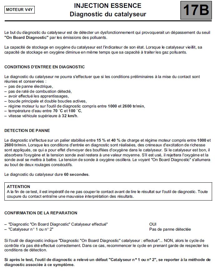

Toutefois le contrôle technique a fait apparaitre VALEUR DE LAMBDA EXCESSIVE OU INSUFFISANTE
La valeur mesurée est de 1,380
Il semble, selon les conseils du diagnostiqueur, que la sonde Lambda soit à remplacer du fait d'une corrosion probable car l'ancien proprio n'avait pas fait tourner la voiture depuis 4 ou 5 mois...
Hors il semble qu'il y ait DEUX sondes LAMBDA (sur OSCARO/PIECES AUTO etc...) sur cette voiture : sauriez vous quelle sonde serait à changer et/ou s'il faudrait changer les deux ?
