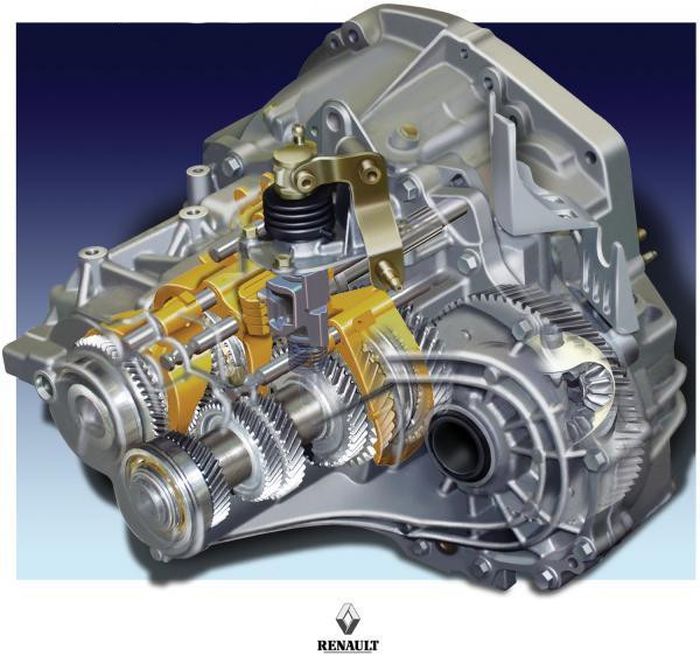

Au moment de définir Mégane II, Renault ne disposait pas d'un modèle adéquat. La boîte PK6 à 6 vitesses des Laguna, Vel Satis et Espace était trop encombrante pour le compartiment moteur, et la boîte J de l'ancienne version n'aurait pas supportée en tel couple. Renault pensa alors se tourner vers la concurrence. Mais, par bonheur, Nissan en développait une, destinée à la Primera, qui entrait tout à fait dans les plans de Renault. Renault décida alors d'en développer une variante, avec un entraxe réduit entre l'arbre primaire et le différentiel.
La ND6 engendrera donc la ND0. Il s'agit d'une boîte d'architecture classique à deux arbres, contrairement à la PK6 qui en a trois, ce qui la rend plus courte mais plus haute. Les synchros* à double cône des premiers et second rapports, les crabots asymétriques, le double billage** rendent sa manipulation spécialement agréable.
Une référence
Ces développements spécifiques effectués par Renault pour les clients européens, ont séduit Nissan, qui a décidé de l'utiliser sur ses propres voitures. Les premiers essais de Mégane II équipée de cette boite 6 vitesses témoignent des ces performances: 20/20 pour le Moniteur Automobile. Son dimensionnement généreux et sa robustesse ont permis de passer les validations avec très peu d'incidents, ce qui laisse présager une très bonne tenue en durabilité et fiabilité. Le carter d'embrayage redessiné s'adapte à toutes les versions de la gamme 84 (berline, monospace, break,...) pour les motorisations à fort couple (F9Q 1.9 dCi, F4R 2 l 16v).
Moins encombrante, elle est aussi plus légère que la PK6. Le différentiel a été conçu pour utiliser un boîtier sphérique dont les concepts sont communs aux BV ND, PK, JX, ce qui a permis un gain économique non négligeable! Outre sa douceur de fonctionnement, la ND0 se signale également par sa précision et son absence de vibrations: un double volant moteur amortisseur équipe toutes les motorisation, les pignons, et les arbres sont montés sur cages à aiguilles, tandis que les jeux de montages sont réduits.
L'embrayage est à commande hydraulique annulaire. La capacité de la boîte ND0 à encaisser plus de 300 Nm de couple lui permettra d'accompagner les évolutions des motorisations de ce segment.
*Synchros: pour engrener sans dégâts, pignons et arbres, il faut que leurs vitesses de rotation s'équilibrent. C'est le rôle des synchros, qui se glissent entre les arbres et les pignons, et se solidarisent avec progressivité
**Billage: des billes poussées par des ressorts s'engagent dans les gorges ou des cavités assurent le bon positionnement des éléments mobiles dans la boîte (fourchette, pignons).
