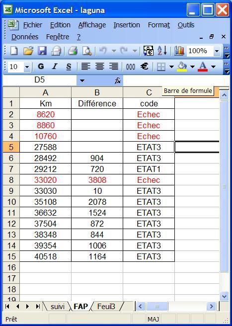

qaund j'ai fait faire la révision de ma lag (40800km) j'ai obtenu ça
Message Ven 15 Oct, 2010 08:10
27000 km sans régé???? :shock:
le calculateur ne garde en mémoire que les ancien défauts mais pas des bonnes régénérations (2 pages de listing pas plus) c'est clair ou pas ?
si vous savez ce que sont les codes ETAT 1 et ETAT 3, je suis preneur.
Merci pour ces précisions. Donc pas d'espoir de connaitre les dates / kilométrages des régé qui se sont bien passées.
