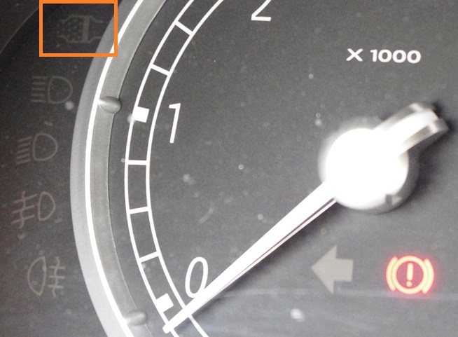

je vais te donner mon expérience sur ma Laguna II.2 de 2005 (2.0 dCi 175 FAP) :
ça faisait un moment que je ne faisais que des trajet courts et citadins avec la voiture sans pouvoir la sortir les week end, un après-midi j'ai eu le voyant "FAP" allumé fixe :
http://romain.oudet.free.fr/forum/PR/fap.JPG
du coup ayant du temps devant mois, je me suis décidé de prendre l’autoroute en surveillant la conso instantanée (bon indicateur pour savoir si une régé est en cours)
Je passe donc le péage et me lance à 100km/h au limiteur histoire d’être au dessus des 80km/h minimum et aussi éviter de faire trop de Km ^^ bref le voyant est toujours fixe, la conso instantané est normale , au bout d'un certain temps je vois ma conso instantanée monter (environ 1,5 L/100 de plus ) le voyant est toujours fixe mais je pense que la régé commence, je maintient le 100km/h et enfin après un certain laps de temps la conso redescend et le voyant s’éteint , régé terminé, ça tombe bien la sortie est a 2km ^^ hop sortie et retour à la maison ;)
il m'aura fallu environ 30 35 km depuis l'entrée sur l'autoroute jusqu'à l'extinction du voyant ;)
Voila comment ça fonctionne chez moi ;)
