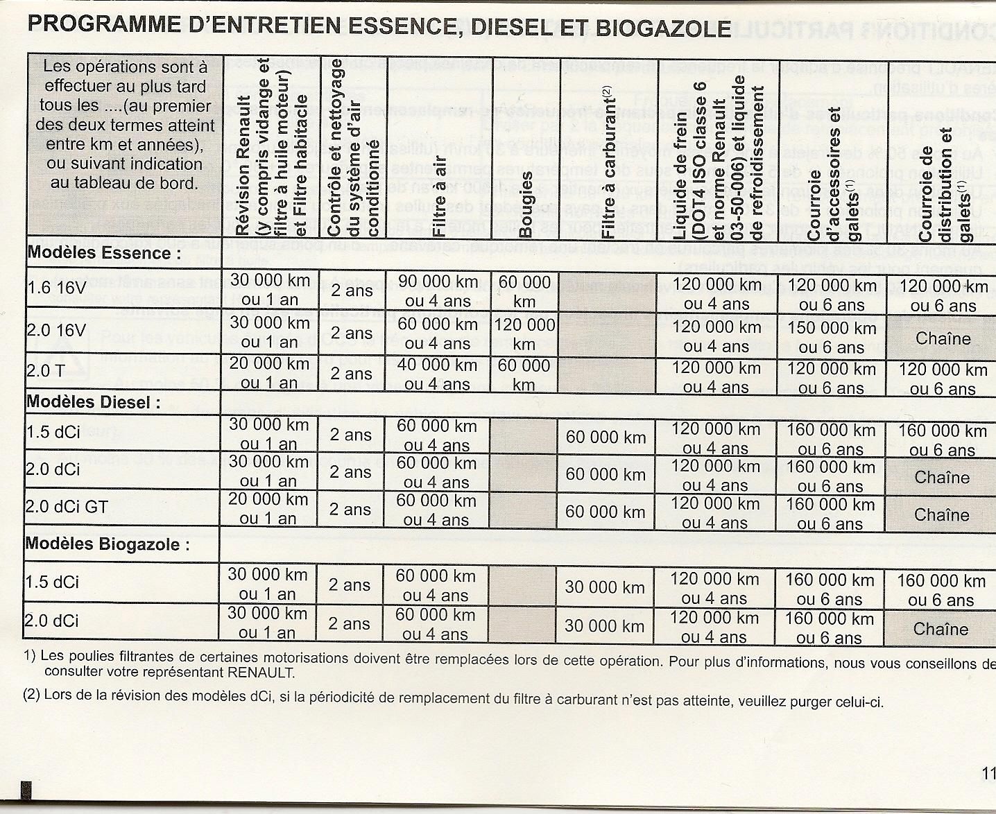

bon. je veux pas vous emmerder, mais quand je dis un truc, en générale, c est que je sais ce que je dis.
la preuve par l image
http://img684.imageshack.us/img684/2849/entretienf.jpg
donc 30000 km ou 2 ans sauf DCI 180
J'avais écris de souvenir .... donc te fache pas.

Bon, en effet, vous n'avez aucune raison de vous fâcher, d'autant plus que vous avez tous les deux raison :
Si le carnet d'entretien de mass est très clair, 30 000 Km ou 2 ans, le mien l'est tout autant : 30 000 Km ou 1 an !
De toute évidence, la donne a changé, je ne sais pas quand, mais elle a changé. Ma Laguna est d'avril 2008... :pense:
Pour résumer on suit l'ODB, et le manuel, et puis çà devrait aller ... :wink:
