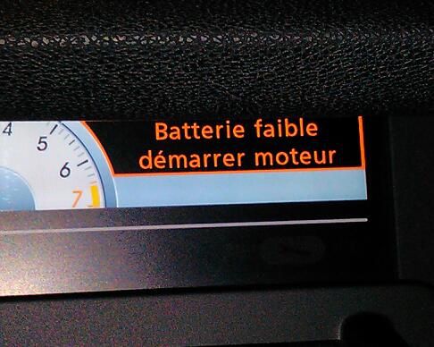

J'ai un soucis avec un Renault Grand Scenic 3 qui va avoir 2 ans le 20/08/2016 et qui totalise 58 000 km environ.
Mon inquiétude vient du côté de la batterie, de l'alternateur ou un truc du genre.
Les signes :
- A la révision de la première année, le garage me signale une batterie faible, sûrement dû à des trajets cours... Je fais 45 km de 4 voies le matin pour aller bosser, et autant le soir. Donc je ne pense pas être dans la catégorie "trajets courts".
- J'ai un Stop&Start récalcitrant (le voyant A barré s'affiche régulièrement, c'est donc que j'ai bien relâché toutes les pédales sauf le frein, clim éteinte)
- J'ai de temps en temps le message "Batterie faible"
Le hic, c'est que ma garantie tombe à échéance le 20 août, et que je suis actuellement en vacances. Je m'y prends un peu tard, mais peut être pouvez-vous m'aider.
Merci d'avance !

Mais si vous avez de temp à autre un signal batterie faible malgres votre trajet de 45 km quotidien il y a probablement un souci
Soi votre circuit de charge est défaillant
Soi votre batterie ne tient plus la charge
Vous auriez dû retourner voir votre agent Renault pour l analyser
Vous ete partie en vacance avec ce défaut de batterie ç est un risque de tomber en panne du au consommation elec plus important par grande chaleur

Attention sur mon scenic 3 2009 le message " Batterie faible" signale que le telephone bluetooth est dechargé
c'est un message en caractere blanc sur fond gris

11.1V moteur en marche ? ou coupé ?
dans les 2 cas, c'est faible.
@athos123 normalement, une batterie ne devrait pas être bonne pour la poubelle au bout de 2 ans, je garde mes batteries entre 6 et 8 ans, et ma voiture reste parfois 1 mois sans rouler.
J2C tu as raison,mais une batterie c'est un peu la roulette Russe.
Sinon je pense, mais je peux très bien me tromper mais Ghislain surveille un peu trop sa batterie.Et son appareil pour la tension est il fiable?
Parce qu'avec 11 Volts la voiture ne démarre pas.

Si l'alternateur charge mal...... c'est pas la batterie
Le plus simple,un voltmètre sur les bornes de la batterie "Moteur tournant et moteur arrêté"

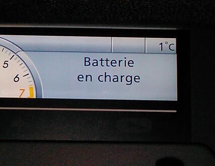

Sinon notre ami a t'il eu un message de ce genre?
Pour un soucis d'Alternateur,il aurait eu un autre message d'erreur au TdB.
Scenic 1.4 TCE Dynamique
Oui, j'ai déjà eu ces messages, comme je disais plus haut, quand je laisse la carte dans le lecteur sans démarrer.
Bientôt : Renault Captur - 1.5 dCi 110 Intens (en commande)
Actuellement : Renault Grand Scenic 3 - 1.6 dCi 130 Bose, Dacia Logan 1 MCV - 1.5 dCi 85 Lauréate
