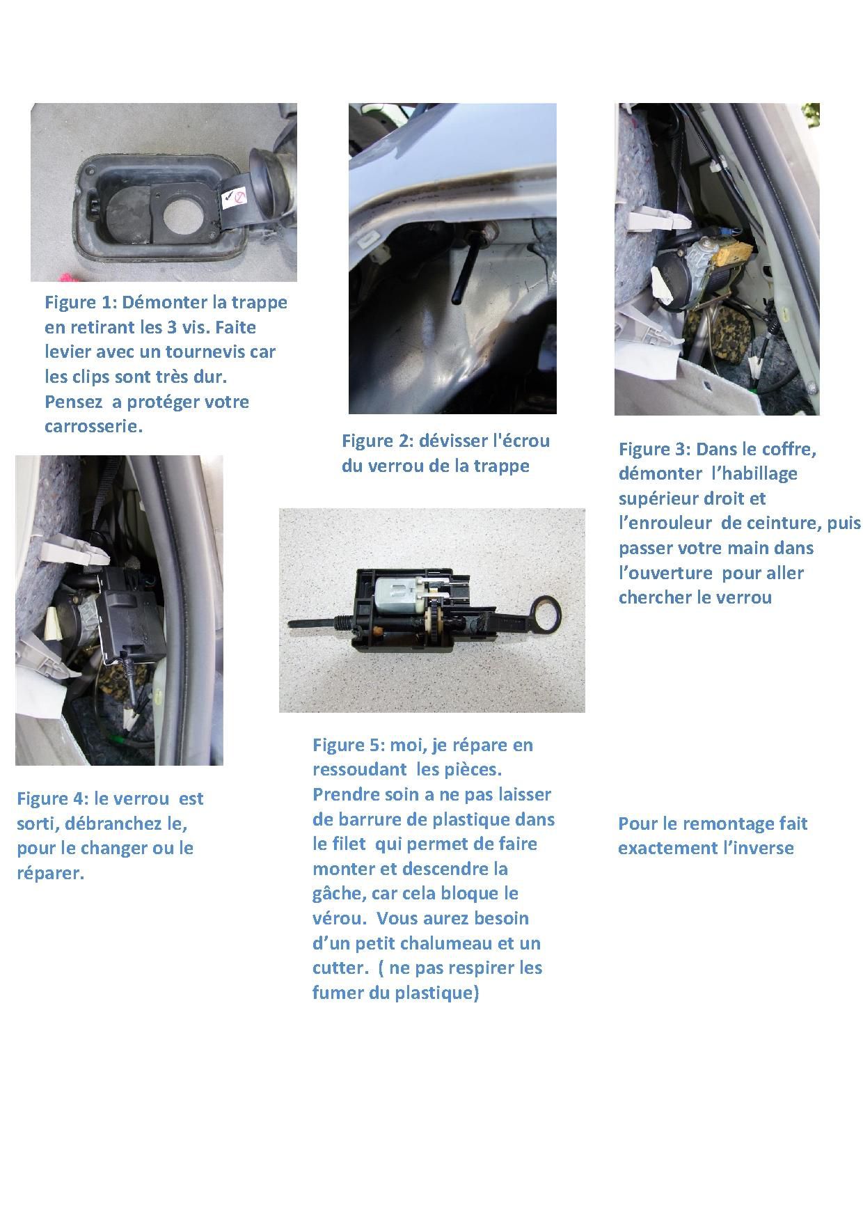

Bonjour a tous, voici les explications pour accéder au verrou de la trappe a essence d’un Scenic 2
Bon Bricolage a tous

Merci tuonoman pour ce tutorial, pourrais tu mettre une photo plus grande ? en effet, les commentaires sont difficiles à lire :wink:
Chichi1er...
Merci Chichi1er,
pour avoir les photo plus grandes il suffit de faire un clic droit sur la photo et enregistrer le lien sous puis l’enregistrer en local.
la qualité est correct et largement imprimable sur un format A4.
