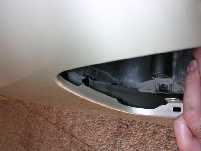

- Un peu s'énerver sur l'extérieur en essayant de décaler tout le système de remplissage de carburant (bouchon ouvert) pour voir cela :
http://chichi1er.free.fr/temp/gifs/lag/trappe_exterieur.jpg
A l'endroit du trou, il ya un écrou, écrou qui tient le moteur.
Aprés réflexion, il se peut que cet écrou soit accessible par le passage de roue. Ce qui éviterait lorsque l'on bouge la trappe à carburant de trop bouger la tige et de malencontreusement la casser.

Je n'arrive à aller au delà, la tige qui dépasse me gêne, et m'empêche d'accéder à l'écrou.
Etant donné que la tige ne rentre pas assez pour libérer la trappe, je pense à réduire la longueur de la tige de 5mm
Qu'en pensez vous ?
Qu'en pensez vous ?
Réduire de 5mm..pas trop bon.
La solution serait de démonter la passage de roue arriere si tu ne parviens pas à démonter par l'extérieur.

bonjour
juste une précision pour le démontage du mécanisme de la trappe à carburant (Tige cassée pour le mien).
Il est plus facile d'accéder à l'écrou par le passage de roue que directement par la trappe. Il n'est d'ailleurs pas nécessaire de toucher à la trappe à carburant. J'ai bien essayé de démonter par la trappe mais en vain, pas possible d'accéder à l'écrou.
Donc, démontage d'une partie du passage de roue.
Après avoir dégarni l'intérieur du coffre, il faut démonter la roue arrière droite - puis démonter la partie arrière du passage de roue (garde-boue en plastique) en enlevant 2 vis située sous la partie droite pare choc et les 3 fixations au niveau de passage de roue (voir photos).
Après démontage du mécanisme, j'ai réparé la tige comme indiqué par philguna.
Voila
3ème photo manquante (vu de l'écrou par le passage de roue)
