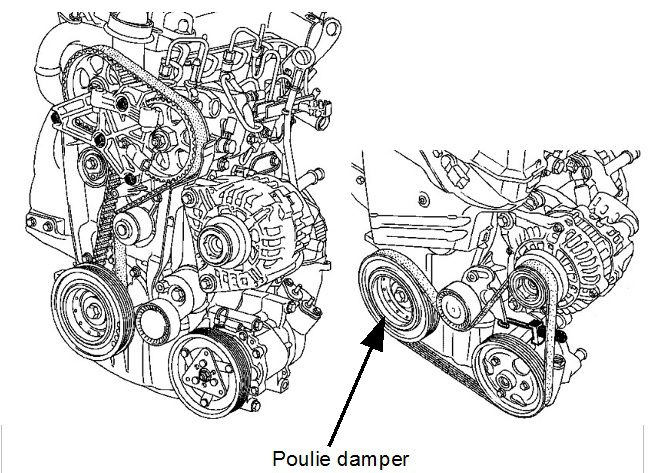

Toujours dans le cadre des remplacements préventifs, et si j'ai bien compris, la poulie damper est montée au bout du villebrequin et reçoit la courroie d'accessoires. Je la situe à cet endroit, qu'en pensez-vous ?
J'ai lu le net qu'il s'agit d'une poulie amortisseur, placée en bout de vilebrequin, côté chaîne ou courroie de distribution. Son rôle est d'amortir les à-coups engendrés par l'entraînement des éléments périphériques du moteur.

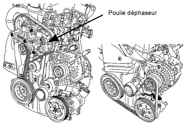

Et la poulie déphaseur, elle est ou ? :pense: Au bout d'un arbre à came comme à cet endroit ?

Tu as tout compris
la poulie damper est assez simple à fabriquer et copier, donc ça se trouve sur Oscaro
La poulie déphaseur, c'est de l'horlogerie fine qui nécessite des investissements monstrueux, donc seule la pièce d'origine est disponible
Et je crois que c'est plutot le déphaseur qui faisait suer sur ce bloc et pas la damper :pense:
Une poulie déphaseur HS fait claquer le moteur au ralenti, un peu comme un mazout. Les démarrages à chaud peuvent aussi se montrer chaotiques.
