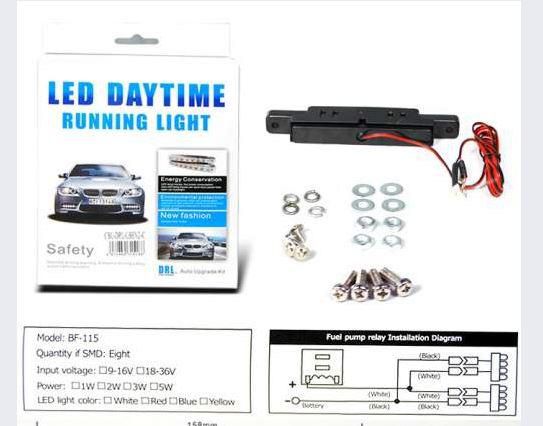

oui schema respecter mais je ne branche pas le fils qui va au veilleuse car je veux que les feux reste tous le temps allumer, moi je veux au demarrage du moteur il s'allume et a l'arret eteinte
merci
C'est interdit par la loi : à l'allumage des feux de croisement ou de route, les feux de jour doivent s'éteindre.
ok mais si je ne veux pas qu'il ce coupe a l'allumage des feux comment je peux faire pour quil ce coupe des le moteur eteint, car pour le moment il ne se coupe pas et j'ai pas trop envi de brancher mon fils jaune sur les veilleuse sachant que je ne sait pas ou ce trouve le fils a raccorder meme pour faire un essai et verifier si le boitier n'est pas défectueux ont ma parler d'un + apres contact dans le boitier porte fusible a cote de la batterie tres bien, si quelqu'un pouvez me faire une photo d'une installation du + apres contact pour localiser le fusible ou le fils sans rien faire cramer sa serais tres tres cool, car les feux sont installer mais impossible de s'en servir
Ton boîtier a-til des caractéristiques d'indiquées. Sinon demande à Philips si le boîtier n'est pas de 1ere génération n'autorisant que le + après contact.
ce ne sont pas des Philips et sur le schema de montage c'est indiquer que je dois mettre le rouge sur le + et le noir sur le -, ok mais ou trouve un plus apres contact car si j'arrive a loccaliser le fils c'est une cosse attache rapide qui me permet de coupler les deux
c'est le montage pas

on vient de me dire que pour un + apres contact je dois ouvrir la boite a fusible a cote de la batterie et prendre un fils jaune au hazard car c'est tous des apres contact
vous en pensez quoi
merci encore

c'est interdit et dangereux. (éblouissant pour les autres usagers)
tu devrais regarder du côté des gestionnaires de feux de jours qui se branchent sur la batterie directement. et qui réduisent la luminosité quand les feux son allumés la nuit. du coup tu gardes un éclairage sympa sur ta voiture. et tu restes respectueux des autres usagers de la route.
il faudra par contre débrancher les veilleuses que ce dispositif remplace
en mesurant la tension le système détecte quand le moteur tourne ce qui évite de se faire chier a chercher le plus apc
ok et sa ce trouve ou ce système c'est une prise ou il faut rajouter quelque chose si vous possédez une photo ou autre chose pour me mettre sur la voie
merci
Tu peux trouver ton bonheur là:
http://www.sturny-tuning.com/categorie/P11998-ECLAIRAGE-F..x_de_Jour_Universel/
En fait c'est le même genre de boîtier que celui qui t'as été fourni mais en plus moderne.
Je te déconseille de rechercher un + après contact par expérience. Dans une autre marque de véhicule j'ai flingué ce qui est appelé le BSI (UCH); le garagiste sympa a fait jouer la gtie à condition que je n'y revienne pas.
D'où l'utilisation de ce module. Prévoir aussi un porte-fusible par sécurité qui sera branché entre le + batterie et le fil rouge du module.
ok merci mais je pense que pour finir je vais coupler le module avec les feux avec les veilleuse
