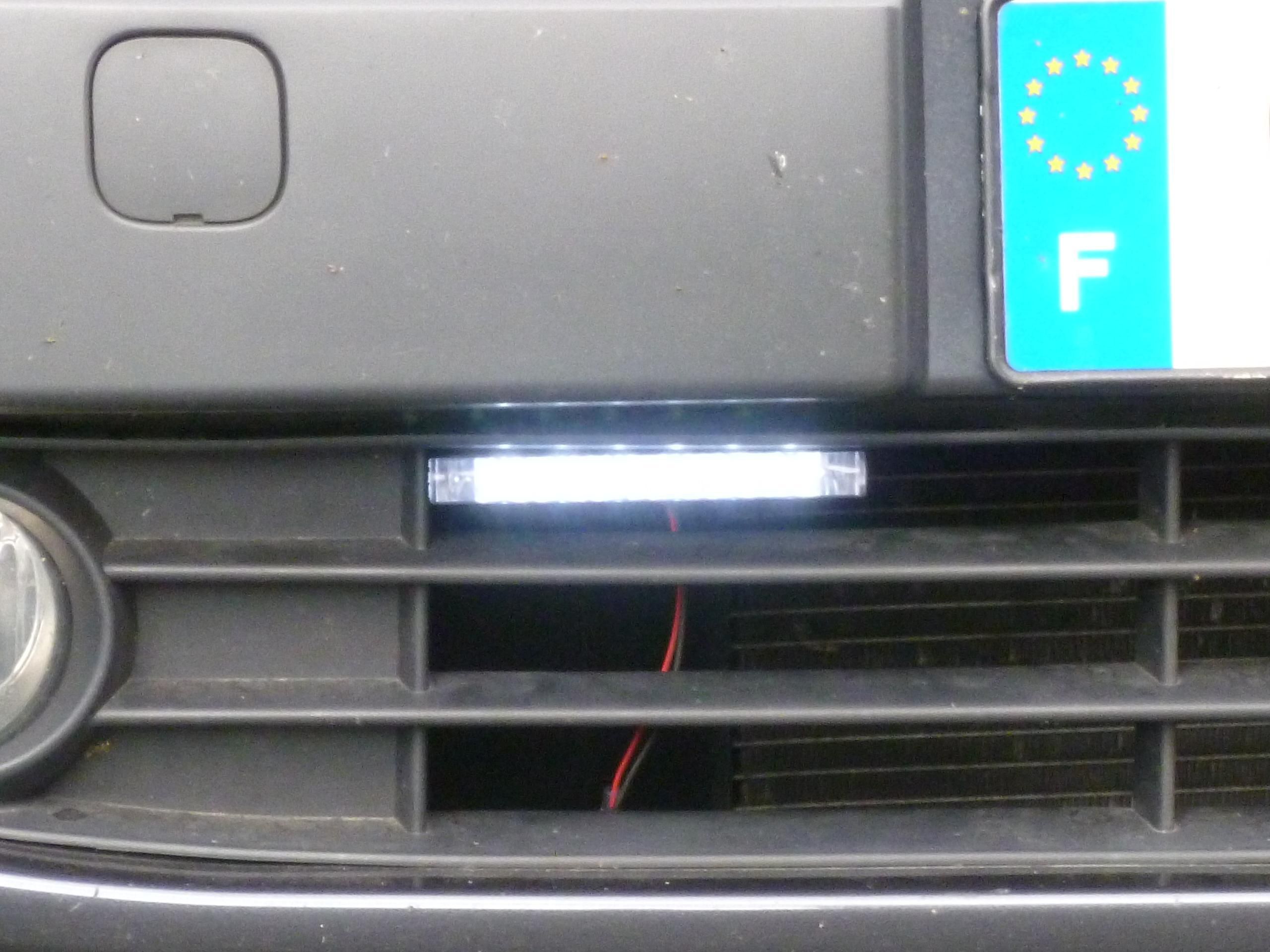

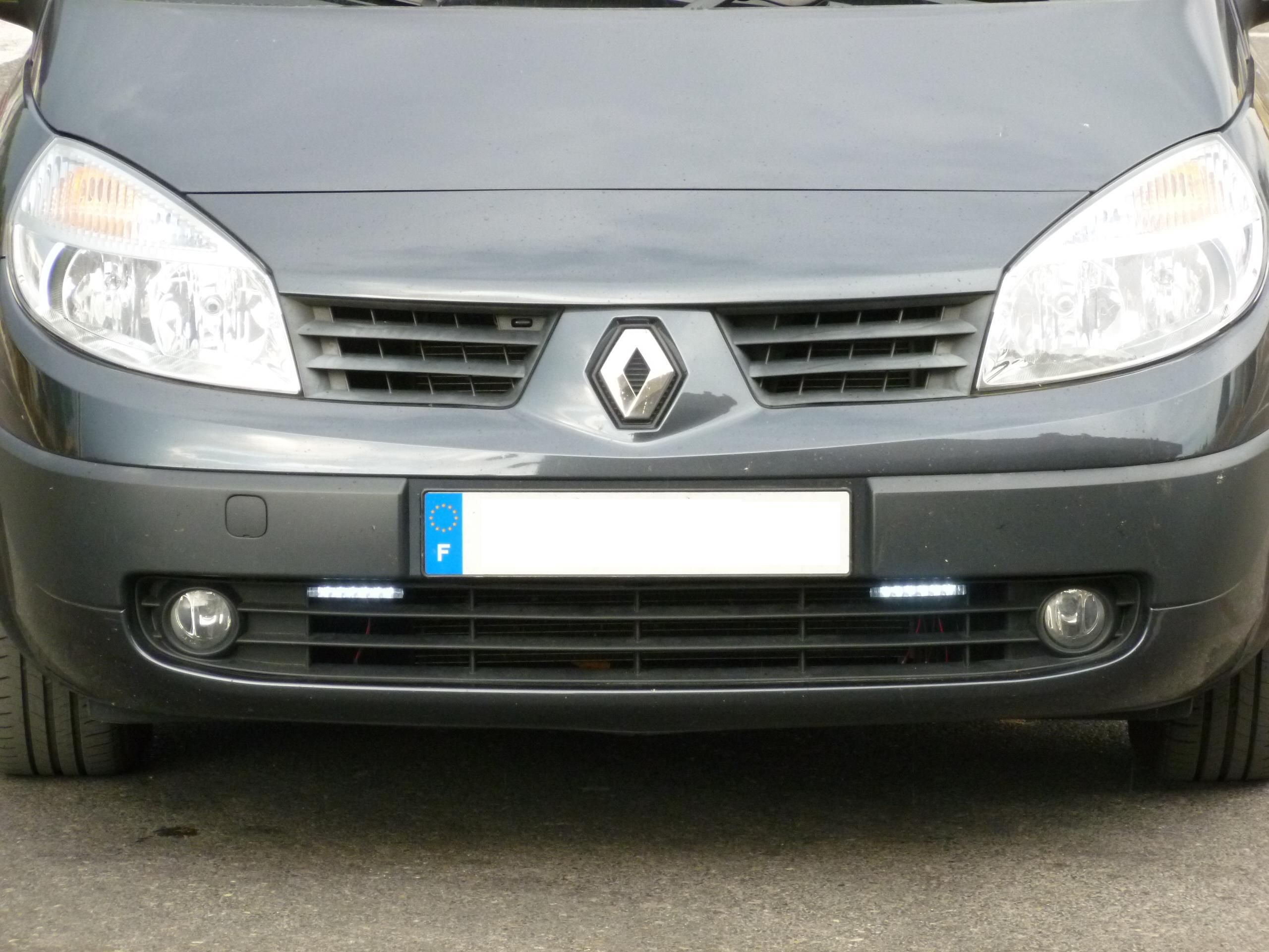

bonjour,

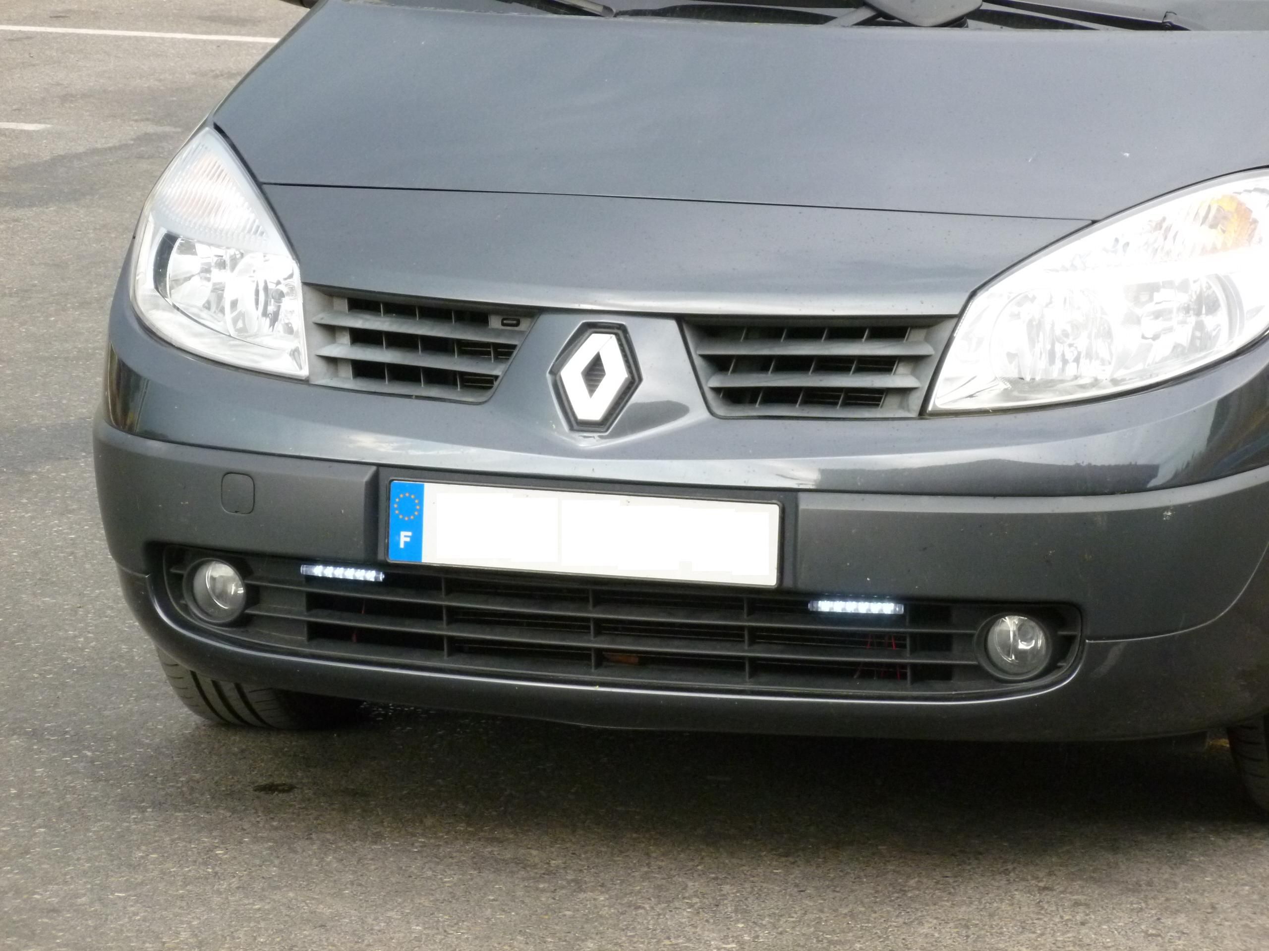

de retour de vacances, je diffuse les photos de mon installation réalisée fin juillet. :wink:
les feux sont fixés avec du double faces spécial extérieur (magasin de bricolage).
si au départ, j'étais intéressé par le coffret philips, j'ai finalement choisi de prendre les équipements séparément, boitier et feux comme indiqué plus haut. j'ai ajouté une gaine pour protéger les cables.
le bilan n'est pas formidable car les feux ne sont pas puissants :cry:. j'avais testé les feux sur la batterie et j'avais bien vu que la puissance n'était pas importante. mais je pensais que cela serait mieux avec le moteur tournant. mais non. c'est sûr, les feux ne sont pas chers, 12,90€ mais ils ne remplissent pas l'objectif qui est d'être vu en plein jour.
je rajouterai des photos du montage.
bonne journée !

Message Ven 31 Aoû, 2012 08:08
si tu as la possibilité de faire fixer les fils derrière le parchoc ça ferai top
effectivement, tes feux sont un poil petit et semble ne pas être puissant.
pour ce prix ? sont-il homologué ? car on trouve pas mal de truc dans les magasin auto qui sont là juste pour faire joli.. mais ne sont pas homologués.. (ça expliquerait peut-être que ça n'éclaire pas assez)

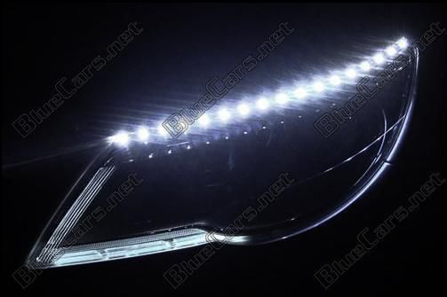

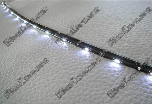

j'ai vu que bluecars propose des bandes de leds avec éclairage sur le coté (façon audi) à coller sur les phares ... je vais peut être tester. :pense:
http://www.bluecars.net/pack-de-2-bandes-de-leds-special-..8-a5-35cm-p-422.html

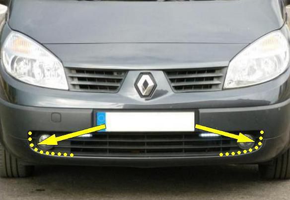

t'as pensé à mettre un fusible... ? si jamais ton fil frotte et se dénude en touchant la carrosserie.. tu aurais un départ de feu sous le capot :ko:
Elles ont l'air pas mal tes bandes de leds.. à poser sur le flan du feu (ça se voit pas de dehors..) et qui éclaire sur le coté :)
à voir ce que ça donne en vrai

NIPE75 a écrit:
le + du boitier DRL est branché directement sur la batterie ..
oui, j'ai prévu le fusible, c'est impératif. j'ai ajouté une gaine protectrice pour les fils.
c'est l'avantage des philips daylight, tout est prévu, les fils protégés par une gaine, des connections rapides, etc ... mais c'est plus cher.

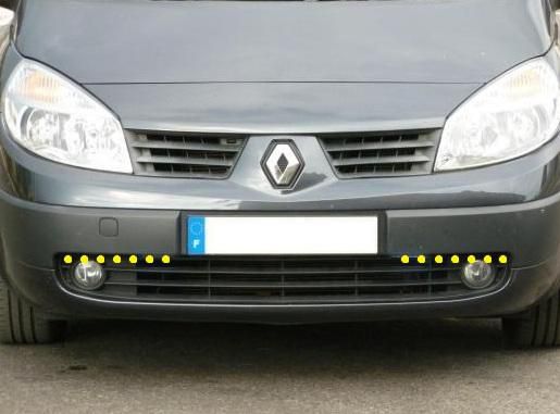

les bandes de leds existent avec un éclairage parrallèle ou perpendiculaire à la surface ... en fonction de l'endroit où elles sont installées.
pour ma part, je pense mettre les bandes au niveau du bouclier ... voir flèches ... à moins que je les mette sur le haut des optiques. :pense:
à suivre ...

Ce qui serait bien, c'est de trouver des DRL qui fonctionnent
* feux éteint : pleine puissance
* clignotant : réduit pendant l'allumage du clignotant uniquement du coté qui clignote
* veilleuse : réduit
et de trouver des bandes dont l'intégration est propre..
car l'intégration de bandes sur les feux.. ça fait beau la nuit.. mais le jour ça a tendance à faire "kéké".. et avec le temps le soleil fini par faire jeaunir le tout. :euh:

en collant la bande de leds sur le phare, l'astuce était qu'elle soit masquée par le capot. mais en y regardant de plus près, le capot est au même niveau que le phare et les leds seraient cachées. :-/
mais reste la possibilité de coller la bande au dessus de la grille du bouclier, donc pas visible ...

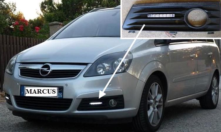

j'ai vu Bidouilltronic faire des feux de jours dans les feux de sa laguna II, et c'est vraiment bien intégré... quand il repassera avec le truc refait, faudra qu'il montre des photos..

Voici avec beaucoup de retard une photo de mon installation.
http://img11.hostingpics.net/thumbs/mini_90225420130217174818.jpg
Bien-sur aux normes avec un boitier qui s'installe sur la batterie.
sympas ! les feux semblent assez puissants. :)

@Grégory61 :Sinon j'ai trouvé un plus après contact dans le moteur au niveau de la boite ! C'est le contacteur de marche arrière !
@NIPE75 : Oui c'est assez puissant on les voit bien et ils s’éteignent bien la nuit pour ne pas gêner les autres automobiliste.
