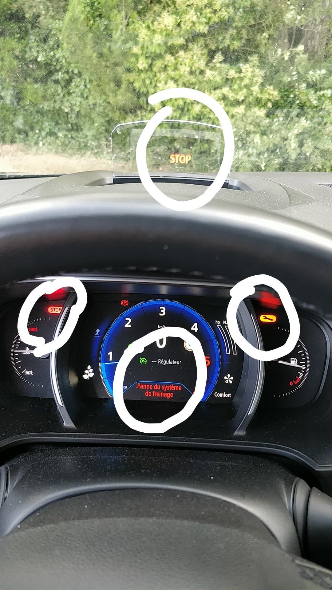

Bonjour à tous et à toute.
Même problème sur ma Megane 4 1.6 DCI 130cv de 2016.
Pendant le confinement suite au covid-19, je l'ai démarrée toute les 2 semaines et laissée tourner puis je l'ai faite rouler une fois par mois : aucun problème
2 jours avant la révision (ça tombe bien) lorsque je démarre la voiture, elle bip, message "Panne du système de freinage", voyant STOP sur le compteur, message STOP sur l'affichage tête haute et voyant clé à molette. Comme il a été préciser, le régulateur n'est plus utilisable.
Pensant que c'était la batterie, je l'ai faite charger avec un chargeur mais elle n'est pas morte (volts et ampères normaux).
Je l'ai donc faite rouler le moins possible jusqu’à la révision. Un mécanicien a jeté un coup d’œil, a utilisé la valise et l'a testée, aucun problème (elle freine normalement et roule normalement, les liquides sont ok...). J'ajoute au passage que le compteur n'a pas pu être reset pour la prochaine révision à cause du message, je ne peux plus accéder a mes menus, ma pression de pneus etc...
Je suis donc reparti du garage avec ce même problème, cela ne semble pas grave sinon je pense qu'ils auraient gardé la voiture.
J'ai donc rendez-vous en atelier mécanique le 22/06, je vous tiendrez au courant de la suite.
Par chance les Renault sont garanties 5 ans en Allemagne donc elle est garantie encore 1 an, quel soulagement !
c'est très grave !
Un voyant rouge STOP indique une panne importante.
Ton garage est incompétent, il n'aurait pas du te laisser partir avec cette panne. Si il y a un voyant il y a forcément une détection de panne par l'electronique, et donc un message sur la valise.
Retourne leur la voiture immédiatement, pour prise en charge sous garantie.

Message Lun 22 Juin, 2020 11:06
J'ai laissé la voiture au garage ce matin à 9h30. Je précise que depuis le début c'est une grosse concession Renault et non le petit garage au coin de la rue.
Appel du responsable à l'instant, la voiture est prête, je vais la chercher à 14h30.
VERDICT
Juste une reprogrammation du calculateur de freins
Plus de peur que de mal surtout que j'ai du beaucoup rouler même avec ce voyant.
Il est vrai qu'après réflexion il n'est pas très "safe" de laisser quelqu'un rouler comme ça.
J'espère que ce post pourra aider d'autres personnes ayant le même problème.
