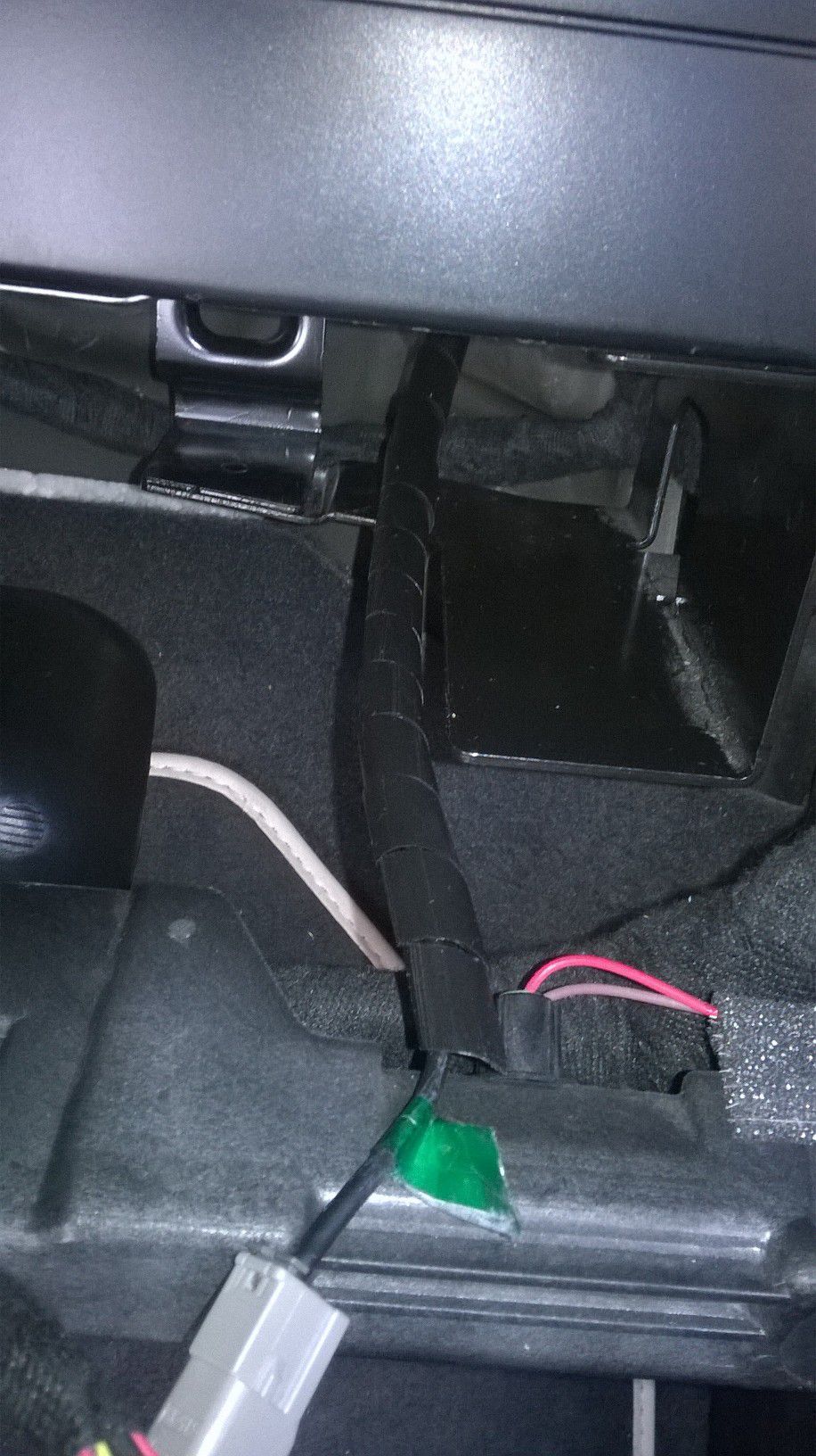

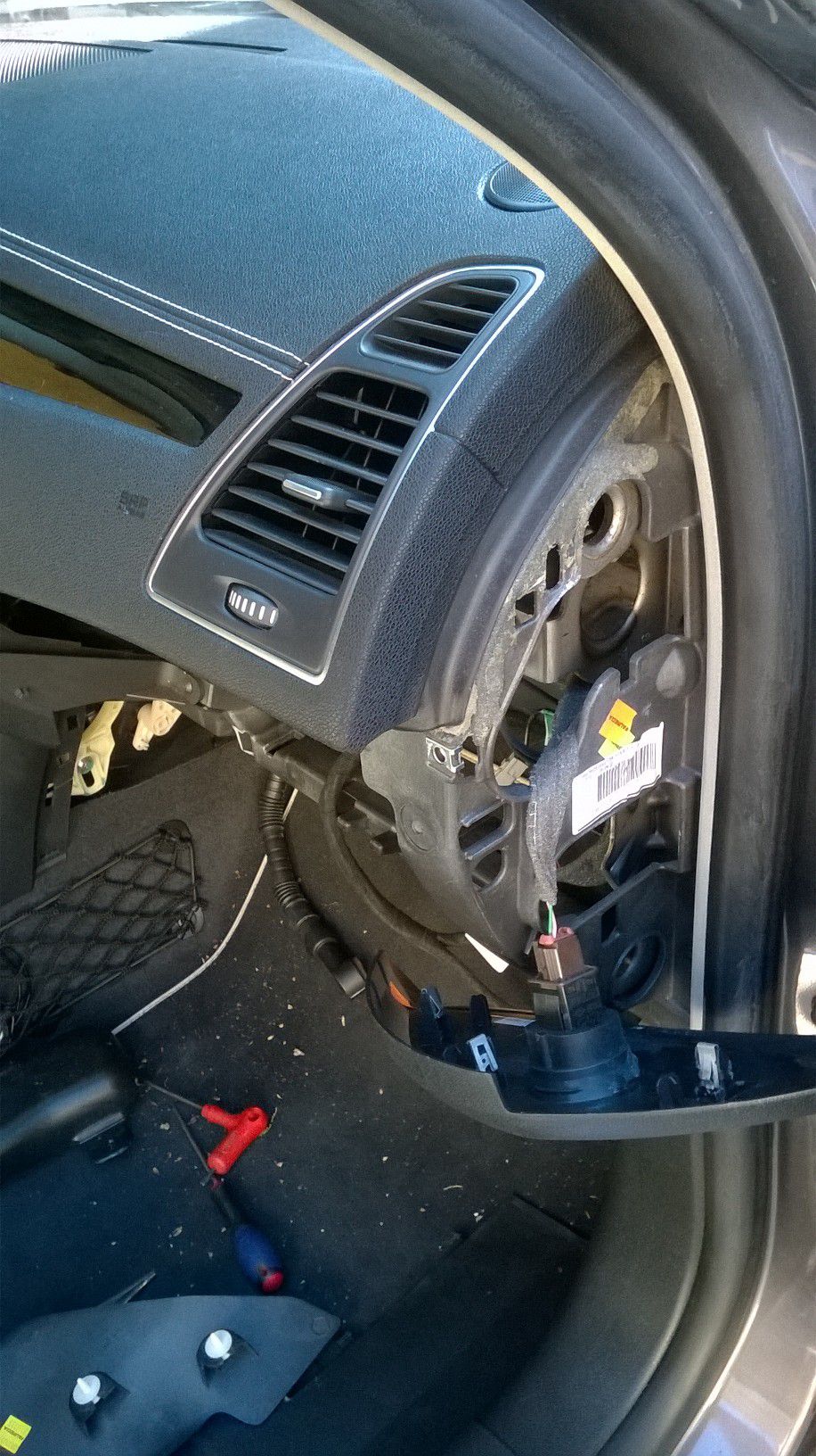

Lundi j'ai remplacé filtres d'habitacle et désinfecter le circuit d'air, ouille ouille ouille il faut en démonter des choses sur Laguna 3.
En remontant le tout je m'aperçois plus de réception GPS :shock:
Comme le CNC est dans la boite a gants, en la replaçant j'ai sectionné le câble d'antenne GPS :...:
Je remercie J2C pour ces conseils de réparation et ça fonctionne très bien :P

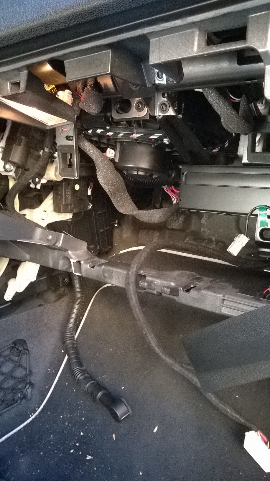

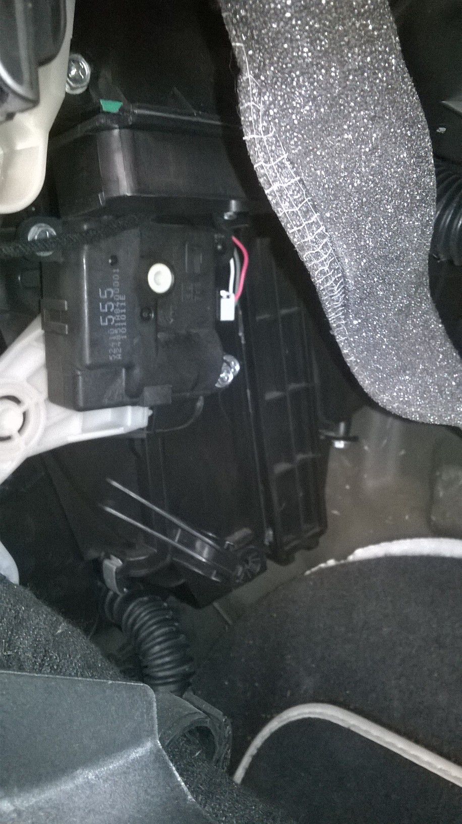

Salut Pedro, pour accéder au boitier filtres (il y en a2 dans le boitier) il faut déboiter le flasque où se trouve l'interrupteur de l'air-bag.
Ce qui permet d'accéder à 2 des vis de maintient de la boite z gants, les 2 sont a l'intérieur sur la partie supérieure.
Ensuite il faut sortir la boite à gants,il y a une agrafe dernier qui peut résister, donc j'ai pas forcer comme bourin. De plus j'ai lubrifié avec du silicone cette agrafe pour les futures démontages.
Il faut retirer le tuyau de réfrigération de la boite à gants, le conduit d'air qui refroidi les pieds, puis le petit flasque de la console centrale.
Enlever le capot qui referme la boite à air par la patte de fixation inférieur, qui semble assez fragile du reste.
Là surprise pour diffuser le désinfectant clim :eh: en mettant un peu de ventilation pour diffuser le produit, celui-ci me revenait sur la main :!:
Donc j'ai replacé les nouveaux filtres d'habitacle.
Il faut placer le premier, le soulever en bliai pour enfilé le second puis refermer cette boite a air.
Pour diffuser le désinfectant clim j'ai passé le le tuyau diffuseur par toutes les buses d'aération, puis mis le ventilateur en position 1/4 de sa capacité.
Je l'ai fait en deux fois et ensuite mis la ventilation au maximum quelques secondes.
Je ne sais pas si c'est le mieux que la Laguna 3 :pense:
Après j'ai tout remonté et c'est la la que j'ai sectionné le câble d'antenne du CNC, donc je l'ai réparé après l'appelle à un ami, j'avais un joker :lol2: :mrgreen: et j'ai mis une gaine en spirale pour protéger ce câble
