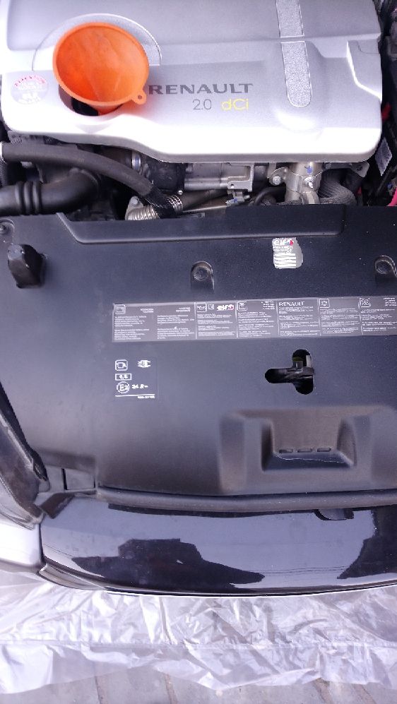

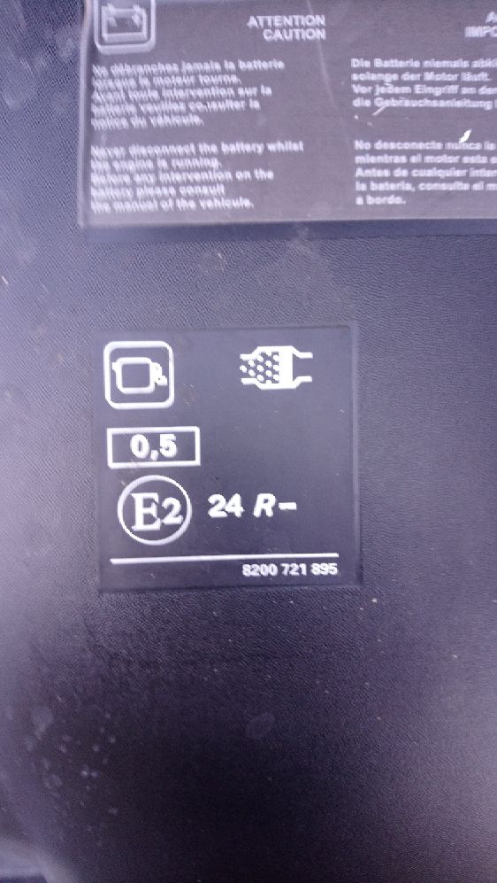

Une vidange moteur de plus effectué sur la Laguna, il y a une étiquette concernant le FAP dans le compartiment moteur mais je ne sais pas à quoi cela correspond.
Est-ce la référence du FAP :?:

Pour le Fap peut etre une intervention dessus pendant le passage au garage ?

Salut DRHouse, c'est une étiquette collé en usine, mais comme je n'arrive pas mettre de photos c'est difficile de visualiser.
Sur la VS je faisais monter que des Turanza T001 et franchement je les trouvais aussi bon que Michelin et Continental
indication de présence du FAP ?
Oui c'est sûrement la réf du FAP, mais il y a un d'autres inscriptions. Sur le coup je me suis demandé si ce n'était pas la réf d'un aditif mais je n'ai jamais entendu parler que, 'il y en a sur les FAP Renault. Et avec les kilomètres que je parcours le FAP aurait déjà lâché.
